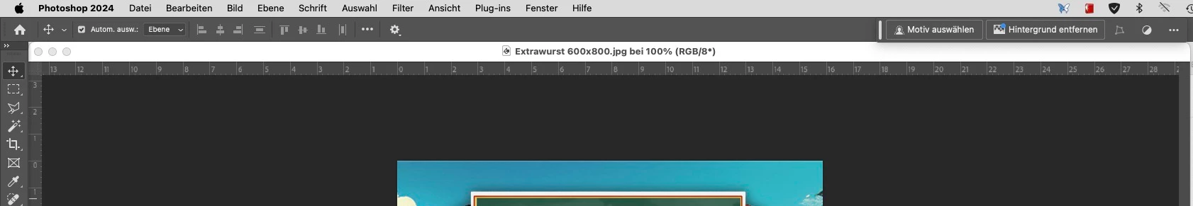

Moinsen zusammen.
Wie schon der Titel sagt: die kontextbezogene Taskleiste nervt tierisch.
ich will sie nicht unter meinem Bild haben, sondern schiebe sie nach rechts oben und FIXIERE sie dort, bzw. mache das, was die Herrschaften bei Adobe "Leistenposition fixieren" nennen.
Dort bleibt die Taskleiste aber nicht, sondern wird immer wieder nach links verschoben und verdeckt dann teils Elemente der Optionsleiste. Sie bleibt zwar in der Höhe fixiert, aber eben nicht seitlich. Ich muss das Ding also jedes Mal wieder nach rechts schieben.
Screenshot zeigt, wo ich sie haben will und wo sie bleiben soll.
Hat jemand einen Tip?

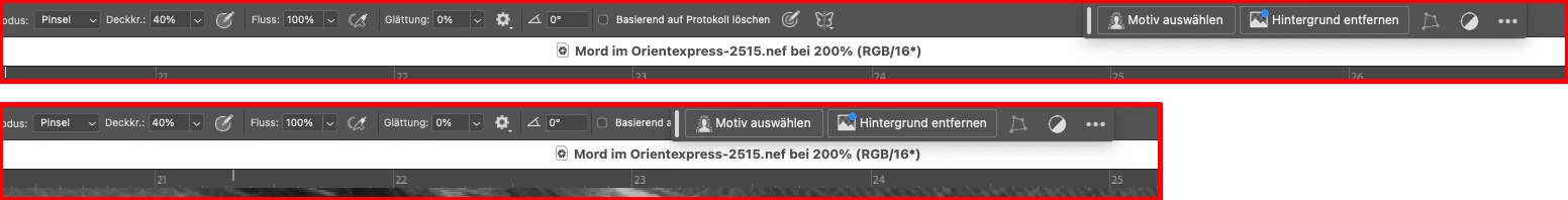

I am familiar with the function behind the three dots to fix the position. But Photoshop keeps moving the position. There is no video, only screenshots. I open an image and the position is shifted again. The height remains the same as I selected it, but it keeps being moved to the left. It can happen that the taskbar stays in the same position for some images that are newly opened, but it can also happen that when a new image is opened, the taskbar is suddenly shifted to the left. Yesterday I fixed the position of the taskbar again - this morning when I opened the first picture it was moved to the left again and covered part of the options bar.
Screenshot: The top image shows the fixed position. The lower image shows the position after opening a new image.
