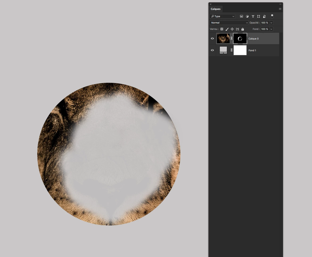

Bonjour,
Je me permets de faire appel à vous car j'ai un problème lorsque j'utilise un masque de fusion.
Je détoure une image (en utilisant la méthode non destructive du masque de fusion) :
Lorsque j'essaie d'effacer une partie visible (en sélectionnant l'outil "Plume" (couleur noire)), l'image reste toujours visible avec une faible opacité :
L'opacité de l'outil "Plume" est à 100%. J'utilise une tablette. J'ai pensais qu'il s'agissait d'un problème avec la pression du stylet mais le problème est toujours présent avec une souris.
Auriez-vous une piste à me donner pour résoudre ce problème ?
Merci
Correct answer eugenie27005880ejqe
Merci beaucoup, en fait j'ai trouvé un peu plus tard par moi même (après des jours de galères...), c'était mon noir de remplissage qui n'était en fait que gris trèèès foncé...

Salut tout le monde, ça fait des jours que j'essaye de remettre mon masque de fusion en l'état, j'ai regardé toutes les options ci dessous, mais mon pinceau reste avec une opacité faible, je suis obligé de passer vingt fois dessus pour eliminer un truc, si vous aviez une piste , cela m'aiderais bien 🙂

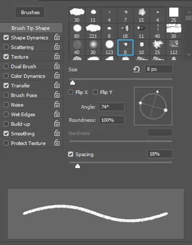

Difficile de spéculer comme ca mais plusieurs pistes:
1- est ce que si vous remplissez (avec la commande remplir dans "edit") est que le masque est toujours semi transparent, si oui:
2- Pouvez vous vérifier que l'opacité du masque est bien a 100%
(density dans mon cas)
Si non:
Il se peut que votre brosse ait un reglage comme "transfer" ou "texture"
Il vaut mieux tester avec une brosse "de base"
dont tous les parametres sont décochés
(F5 est le raccourci standard pour acceder aux menus de brosse)
Si rien ne fonctionne, il faudra voir si ce n'est pas un reglage different. Ca c'est les pistes habituelles!
