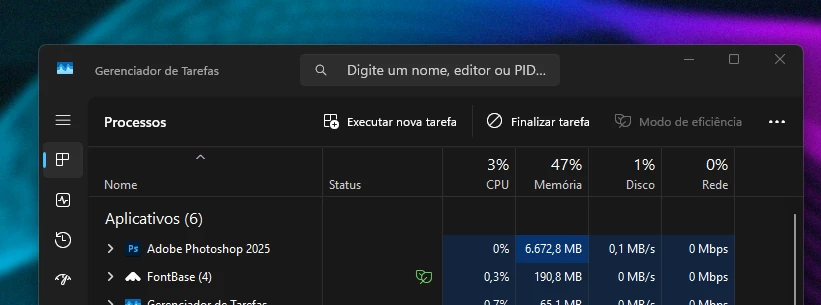

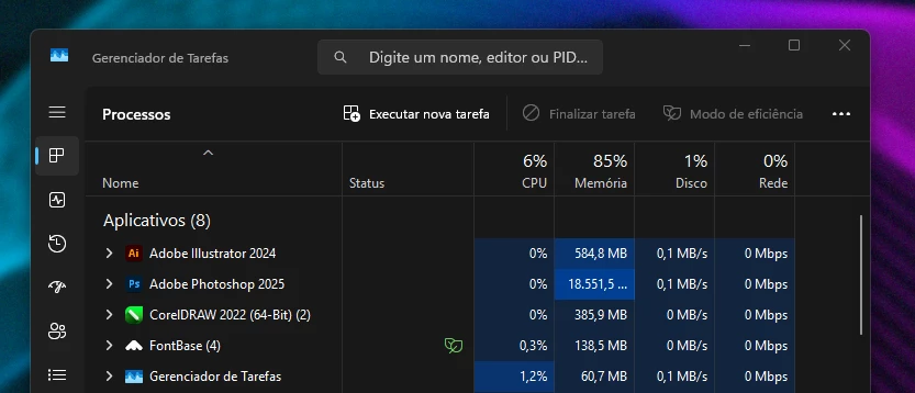

Jo�o Pedro DSG
Jul 7, 2025 8:30 PM UTC
Boa tarde, desculpe a demora. Estava indisponível. Segue abaixo o meu resumo:
O programa ainda apresenta um problema ao tentar reduzir o consumo de memória RAM, tanto na criação de mockups quanto de flyers. Vou anexar imagens do Gerenciador de Tarefas com o uso do programa em execução e tentarei explicar cada uma delas.
Meu PC: Processador AMD Ryzen 5 5600 6-Core Processor 3.50 GHz
RAM instalada 32,0 GB
Tipo de sistema Sistema operacional de 64 bits, processador baseado em x64
Caneta e toque Nenhuma entrada à caneta ou por toque disponível para este vídeo
Photoshop:
Versão Adobe Photoshop: 26.5.0 20250318.r.16 0a154be x64
( Ainda precisa do informações do sistema do programa? )
1º Foto: Quando abre o Programa, 2º Foto: O máximo quando é exigido mais não diminui esse valor pra bem menos, tem que reniciar, por que pode travar o sistema do PC, mesmo fechando abas do programa deixando apenas na aréa de trabalho.
davescm
May 28, 2025 8:21 PM UTC
That is normal. Photoshop will use RAM up to the limit you set in Preferences. Once in use it does not release the RAM as then it would have to re-request it from the OS again which would make batch processing very inefficient.
Dave

Jo�o Pedro DSG
Jul 7, 2025 8:31 PM UTC
Photoshop:
