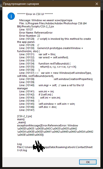

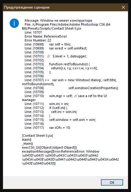

Т.е. я пытался найти .xml отвечающий за установки скрипта "контрольный лист", так и в корневой папке Appdata его не было, так и в папке скриптов его не было; Пробовал переименовывать скрипт, добавлять пробелы в названии файла - Ничего; Пробовал поставить пользовательский скрипт "Control Sheet X v2.2", его установщик не работает - а после мануальной установки и попытки его включить, Photoshop также роняет ошибку, что конструктор окна не работает. И всё это я проводил включая и выключая режим совместимости(Win7, +режим администратора) - Никак.
Вот как выглядит ошибка
У заводского скрипта:
У пользовательского:

Okay. But I'm wrote "Сколько раз я не пытался, но во всех версиях включая на данный момент установленный Adobe Photoshop CS6 у меня не работает контрольный лист.", I had the same Issue on newer Photoshop like 21th or 23th and same was on different PC with Win10 x64
