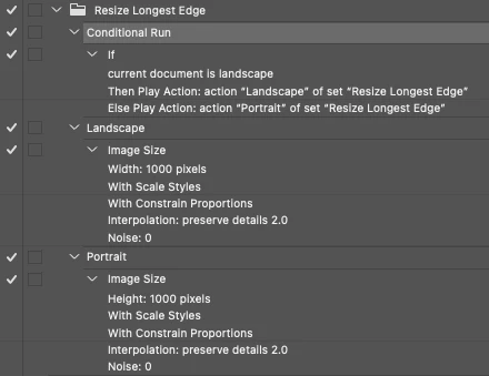

PECourtejoie
December 14, 2023
Bonjour, c'est possible via une action. Fenêtre>Actions
Avec un document horizontal ouvert:
Cliquer sur nouvelle action, lui donner un nom, horizontal, par exemple.
Utiliser Image>taille de l'image, 2500px.
Cliquer sur le bouton stop. (le carré)
Faire de même avec un document vertical, la taille voulue et une action nommée vertical.
Pour l'action qui les commande:
une nouvelle action, conversion
Il faut utiliser la fonction "insert menu item" Insérer une entrée de menu? Que l'on trouve dans le menu (hamburger)du panneau Actions. et sélectionner Image>Mode>RVB.
Ensuite, il faut utiliser des conditions. De nouveau, dans le menu du panneau, utiliser insérer condition, si le document est en paysage, prendre d'action horizontal, portrait>Vertical.
Arréter l'écriture de l'action.
hugodaunois
December 14, 2023
Je ne m'y connais pas en condition, savez-vous ce que je dois écrire pour qu'il détecte si c'est un paysage ou un portrait ? Et qu'il applique le tout ?
