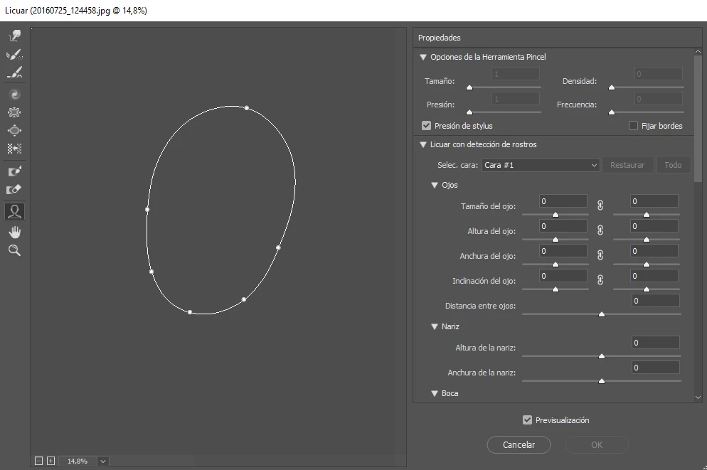

No funciona el filtro licuar
Instale la version 2021 (22.0) y al querer licuar ua imagen no puedo hacerlo. dentro del filtro no se ve mi imagen y se ve todo gris. No puedo usarlo. No se como solucionarlo
    ricardo15C2Correct answer
    Mar 29, 2021 11:57 PM UTC
    encontre una solucion, tienen que desactivar la opcion de aceleracion por procesador grafico.
    edicion/preferencias/rendimiento
    y desactivan la casilla, me funciono!

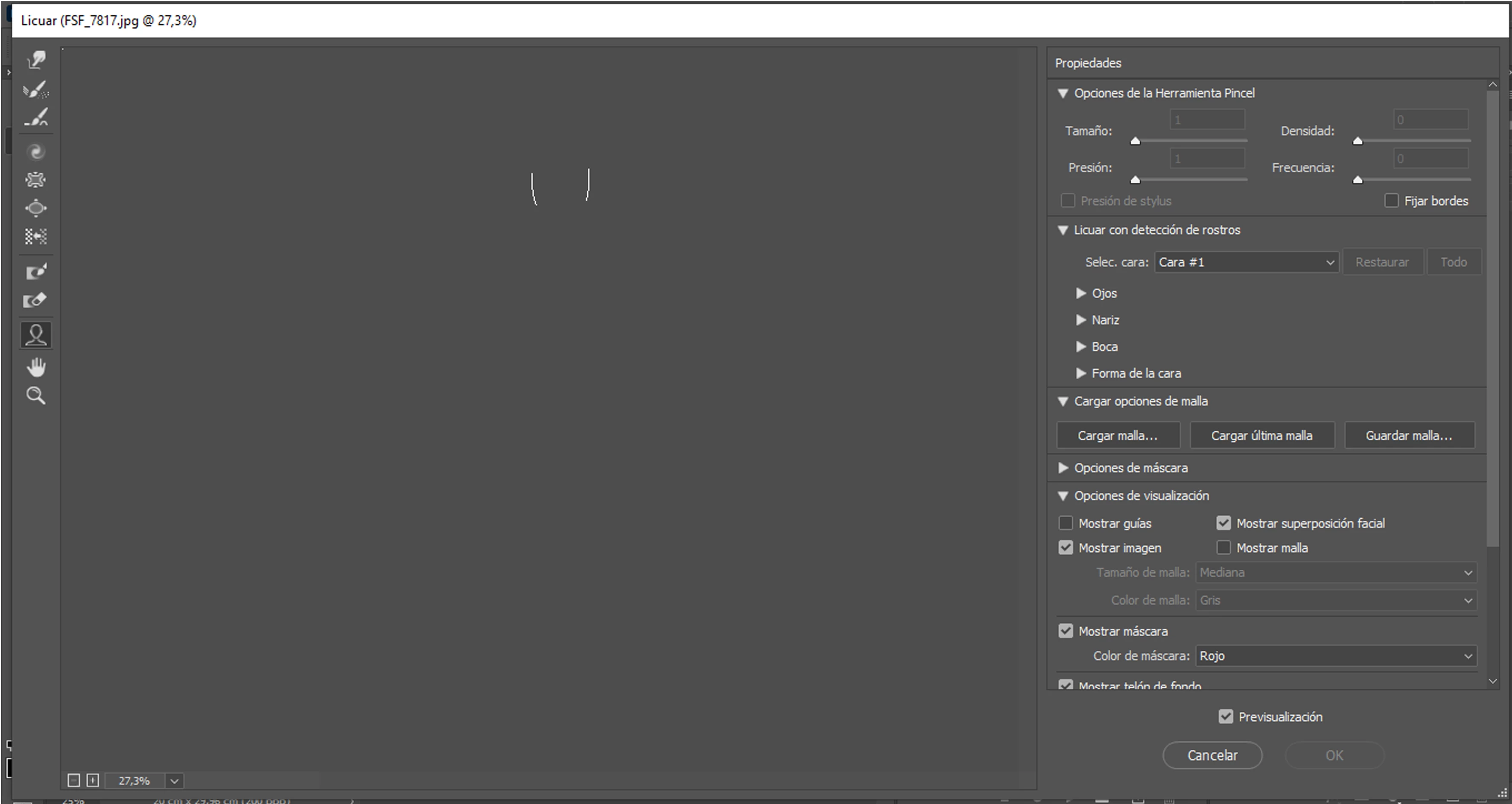

    Buen dia . Tenia  problemas con el filtro Licuar ( pantalla en gris)
    Vayan a Edicion / Preferncias / Rendimiento y desactivenel tilde de "usar procesador grafico"
    Ahora funciona correctamente
    florborja.photography
    Apr 27, 2021 2:43 PM UTC
    Pero no funciona el licar por deteccion de rostro desactivando esa opcion.
    Nov 26, 2021 8:48 PM UTC
    Claro no funciona la detección de rostro, desactivando la casilla del procesador. Alguien pudo hacerlo funcionar bien?
