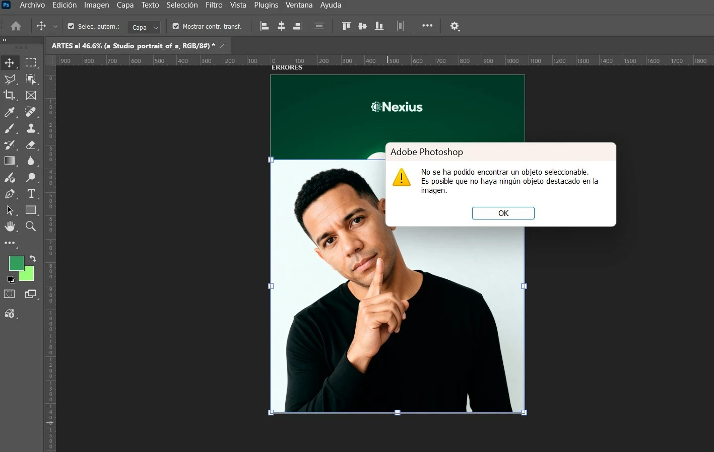

I'm having issues with Photoshop. When I use Select Subject or Remove Background, it doesn’t work — it says it couldn’t find any subject. It doesn’t matter if the image is HD; it still doesn’t work. Does anyone have a solution? This started happening with the 2026 version; in the 2025 version, it worked fine. I installed and reinstalled Photoshop, but the problem continues.
Estoy experimentando inconvenientes con Photoshop. Al utilizar las funciones Seleccionar sujeto o Eliminar fondo, el programa no realiza la acción y muestra un mensaje indicando que no se encontró ningún sujeto, incluso cuando se trata de imágenes en alta definición.
¿Alguien conoce alguna solución? Este problema comenzó a presentarse en la versión 2026; en la versión 2025 funcionaba correctamente. Ya he instalado y reinstalado el programa, pero la situación persiste.

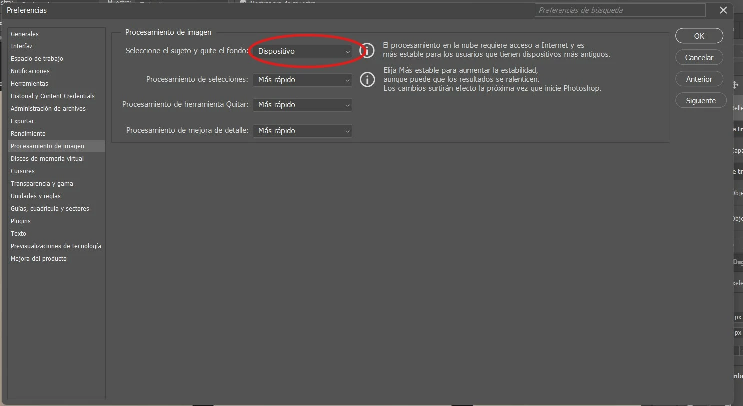

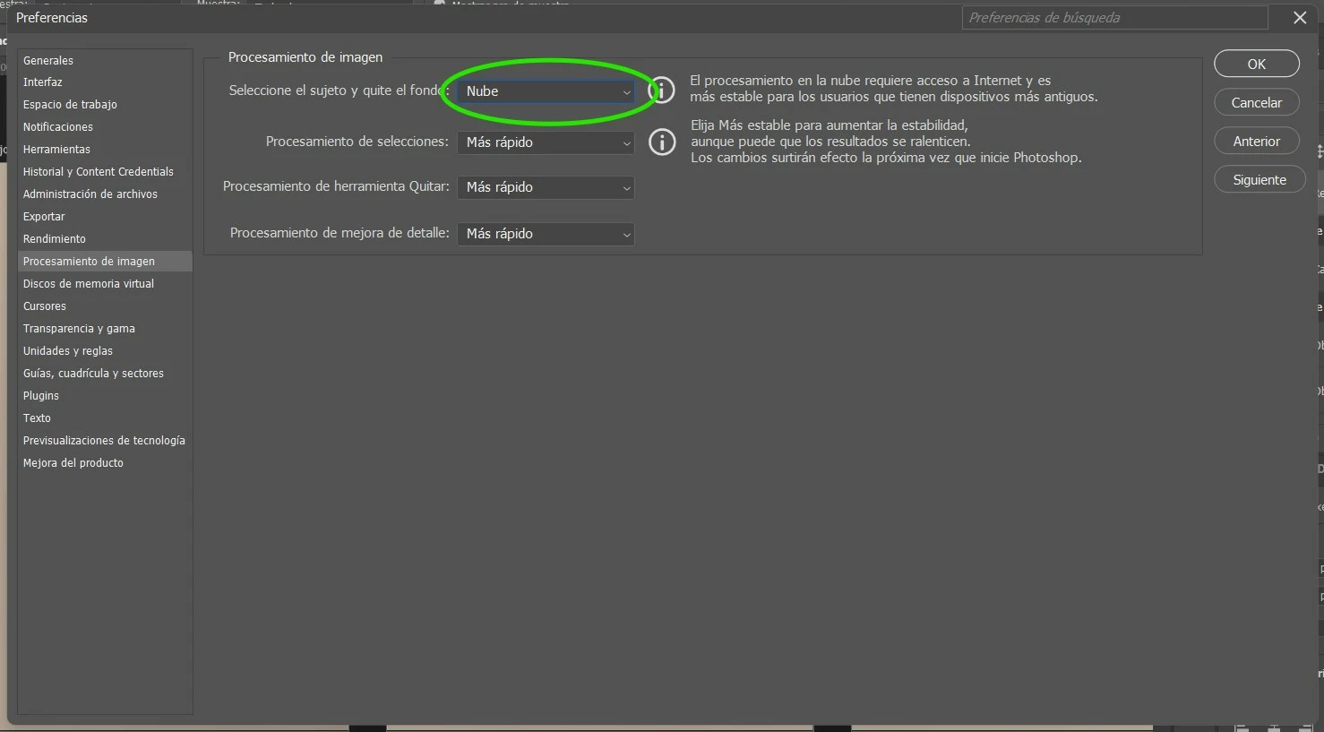

Thanks, the issue was that I was performing the action from the device when it actually needed to be done in the cloud. I'm attaching screenshots in case someone else runs into the same problem.
