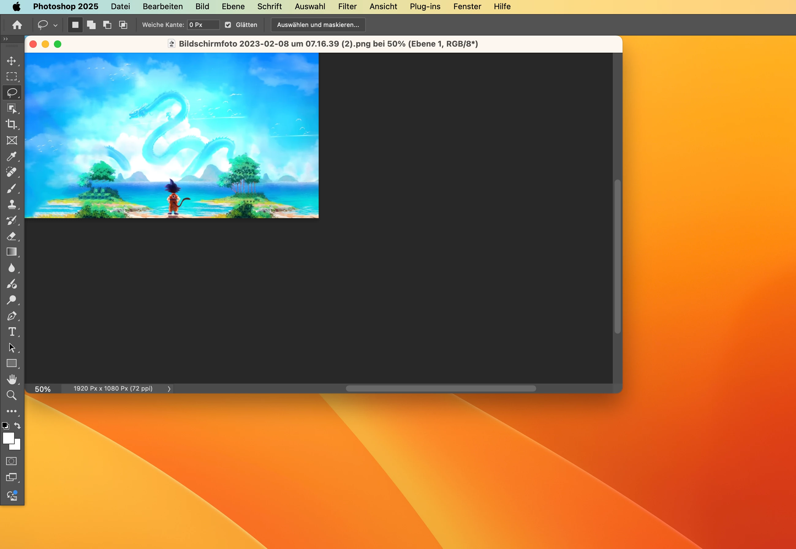

Ich habe seit einiger Zeit das Problem, dass Photoshop mir jedes geöffnete Bild nur etwa 1/4 so groß darstellt wie der Fensterrahmen ist, der sich mit dem Bild öffnet. Schwer zu erklären, aber das Bild im Anhang zeigt das Problem sehr gut. Bild nur oben links, Rest vom Fensterrahmen Leerfläche.
Zur Info, falls Leute fragen: Ich arbeite immer ohne Anwendungsrahmen und schon seit über einem Jahrzehnt so. Das Problem besteht seit einigen Wochen.
Ich habe alle Einstellungen überprüft, die Photoshop Cache geleert, Photoshop zurückgesetzt, deinstalliert inklusive aller Einstellungen entfernt und es bleibt leider immernoch so, bei allen Bildern und egal welchem Dateiformat. Und klar, kann ich das Bild mit "command+0" dann richtig anzeigen lassen, wenn man aber wie ich täglich hunderte Bilder bearbeitet, ist das ziemlich nervig und ist ja auch nicht Sinn der Sache.

See if this makes any difference by going to Photoshop 2025>Settings>Tools and unchecking Overscroll

Hey, @Seppi91. Welcome to the Photoshop Community. I'll help you figure this out.
This may be a process that you have to do once. Try this:
1 - Go to the Actions panel > Create a new Set and Action & Start Recording
2 - While recording > click the Menu button > Insert Menu Item.
3 - Go to View > Select 'Fit to screen'
4 - Now, go to File > Scripts > Scripts Event Manager > check 'Enable Events to run scripts/actions'
5 - Select Photoshop Event > Open Document & select the Action you created with View > Fit to screen.
This has been discussed in the past in a few other threads that can help you: https://adobe.ly/4j0Mrgf
Let me know if this helps.
Thanks!
Sameer K
(Type '@' and type my name to mention me when you reply)
Seppi91Author
Apr 8, 2025 6:10 PM UTC
This helps me out a lot! Thanks!
