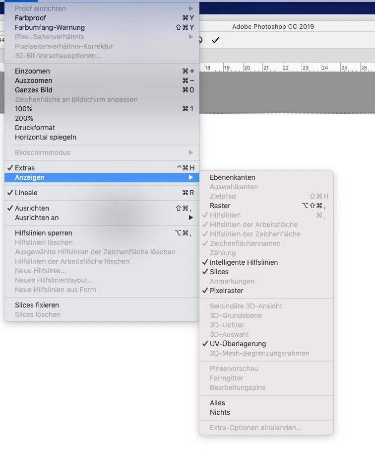

Hallo,
nachdem heute mein Photoshop CC 20.0.04 über Adobe aktualisiert wurde, sind die Auswahlrahmen und Textmarkierungen plötzlich nicht mehr zu sehen. Wenn ich in bei ANSICHT | ANZEIGEN | EXTRA OPTIONEN EINBLENDEN aktiviere, ist das Kästen "Auswahlkanten" aktiviert.
Hat jemand einen Tip, wie ich das Problem lösen kann?

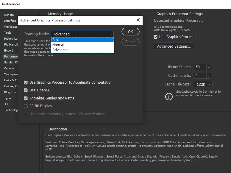

    Ich habe gerade die die erweiterteten Einstellungen von "ERWEITERT" auf "EINFACH" (BASIC) geändert - nun funktioniert wieder alles. Unglaublich, da wäre ich niemals drauf gekommen.
    VIELEN VIELEN DANK für die tolle Hilfe - you made my day

    Hi
    What operating system are you using, not sure that I fully understand your issue, perhaps you could post a screenshot with all the pertinent panels opened
    Does setting the drawing mode to basic in advanced settings and restarting Photoshop help

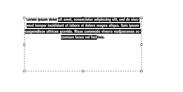

    Hallo,
    ich verwende macOS Mojave 10.14.3
    Von der eigentlichen Fehlfunktion kann ich leider keinen Screenshot schicken, da der Fehler aufgrund der nicht angezeigten Rahmen, bzw. Textmarkierung nicht sichtbar ist.
    Normalerweise wird der Text beim Markieren Grau hinterlegt, aktuell passiert nichts, man sieht noch nicht mal einen Kurser. Wenn ich ein Bild zum Transformieren aktiviere sehe ich keinerlei Rahmen, bzw. Aktivierungspunkte. Arbeiten ist aktuell schwer :-(
