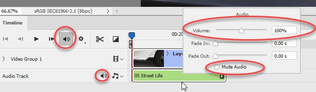

davescm
Sep 29, 2019 10:09 PM UTC
Hi
Audio can be muted in several places - check they are all enabled - the Audio menu is reached by right clicking the audio clip
Dave

Ich habe alles Überprüft und keine Fehler gefunden. Aber jetzt habe ich nach Neuinstallation von PS festgestellt, das ich den Ton für Photoshop nur per Kabel am Motherboard abnehmen kann. Dadurch konnte ich mein Video mit Ton fertigstellen. Sehr merkwürdig Beste Grüße Michael
