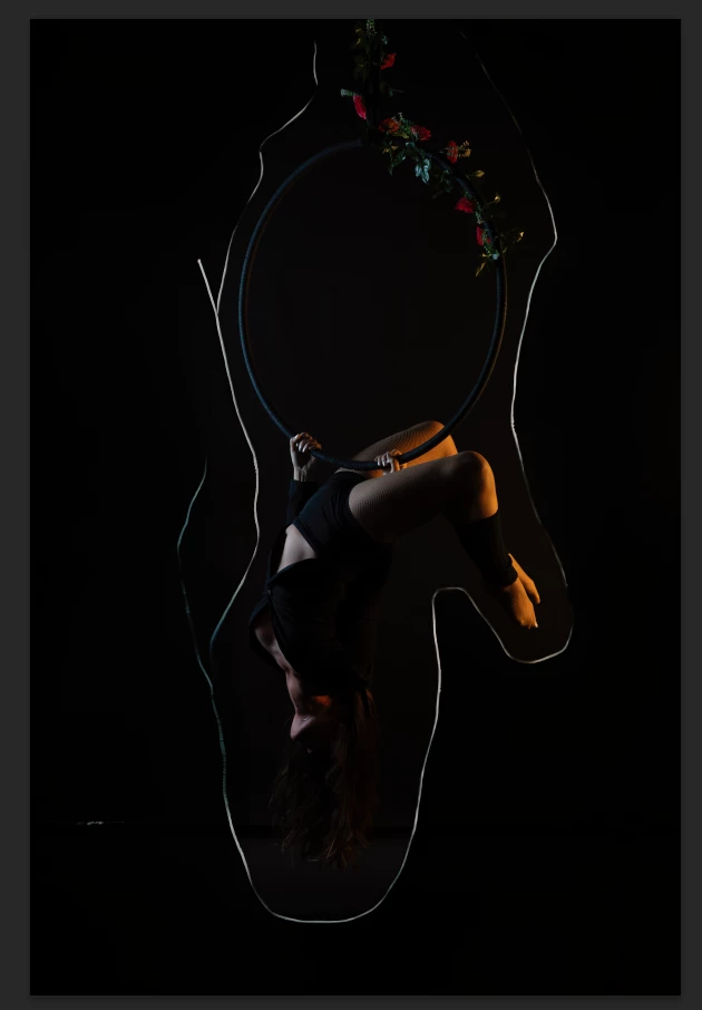

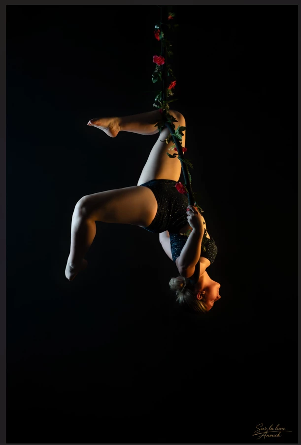

Bonjour,
Depuis quelques jours je me trouve face à un problème sans trouver de solutions malgré de nombreuses tentative.
Le contexte :
Je suis photographe et j’ai l’habitude depuis plusieurs années d’utiliser lightroom et photophop. Lightroom pour la retouche puis je passe régulièrement dans photoshop pour retoucher, lisser, unir mon fond photo ou agrandir ma photo. Pour cela j’utilise le système de développement génératif, la plupart du temps sans prompt et cela a toujours très bien fonctionné.
Il y quelques jours, j’ai souhaité continué la retouche des mes photos, photoshop ne s’ouvrait plus, j’ai pris le temps de le désinstaller complètement et de le réinstaller ce qui a certainement dû le mettre à jour de la dernière version puisque je découvrais que dorénavant j’avais un petit menu déroulant à côté de la case de « développement génératif » me permettant de choisir une ia (firefly 5, firefly 1, Gemini, etc…)
Je paye un abonnement à creative cloud ainsi que firefly depuis plusieurs mois/années donc je suis resté par défaut sur firefly 5, d’autant que les autres ia demandent un prompt obligatoire.

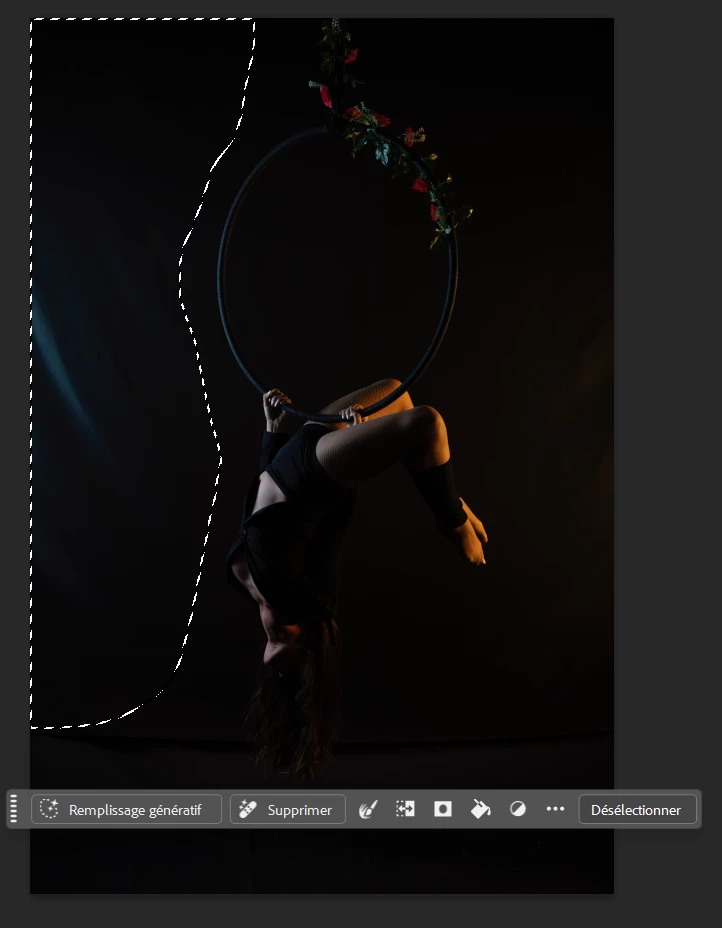

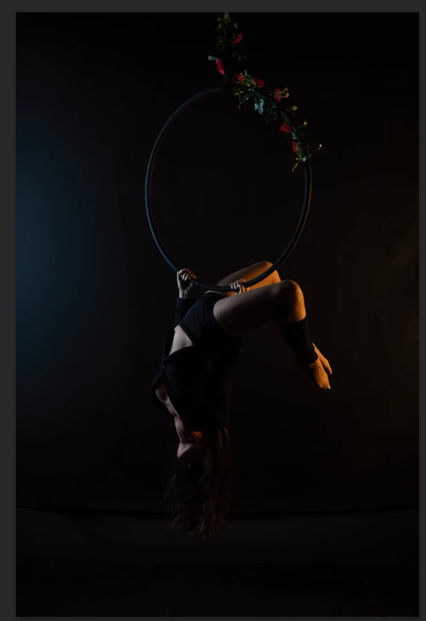

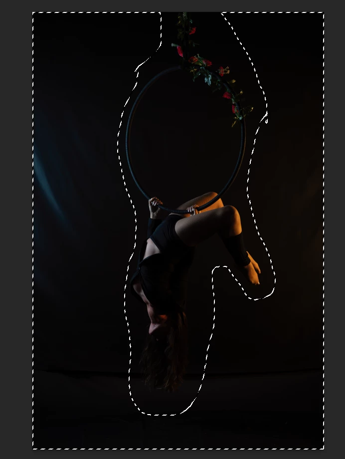

Depuis ce jour l’ia générative n’est plus du tout aussi qualitative. Généralement je détoure grossièrement mon sujet, j’inverse la sélection pour n’avoir que le fond et je laisse l’ia me proposer des fonds propres. Aujourd’hui l’ia me fait des propositions de mauvaises qualités d’images, laisse la ligne de démarcation entre la sélection et le fond ou génère des traits dorés autour de mon sujet.
Ce que j’ai essayé :

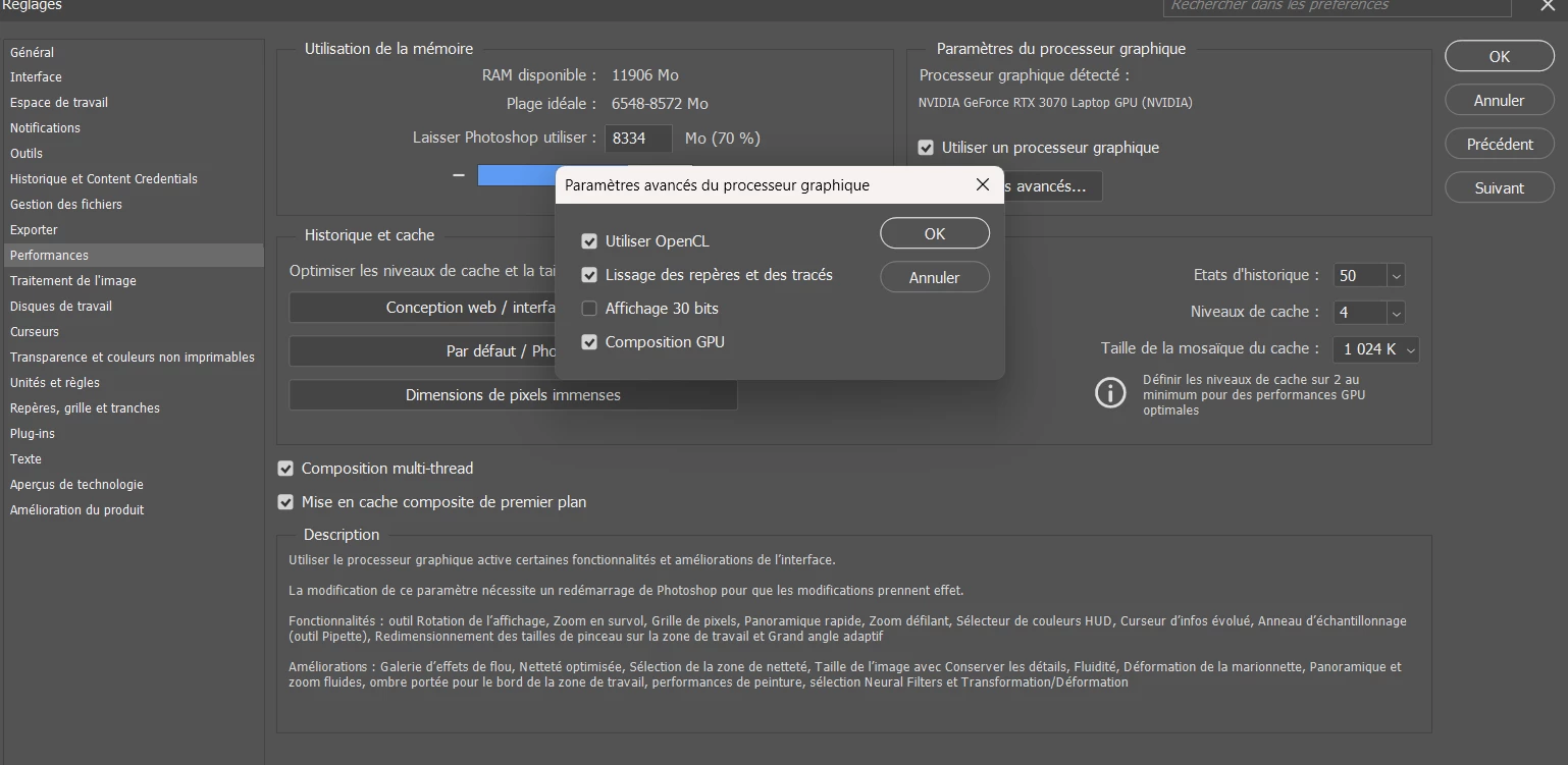

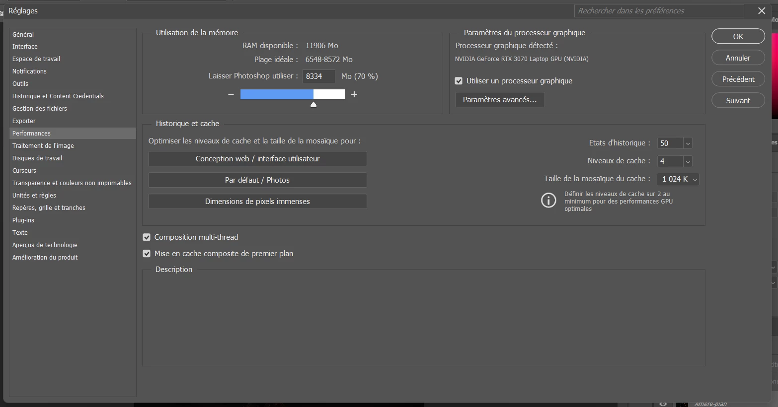

Pour palier à ce gros problème j’ai tenté plusieurs choses et aucune n’a réglé le souci :
  • Réinstaller proprement photoshop

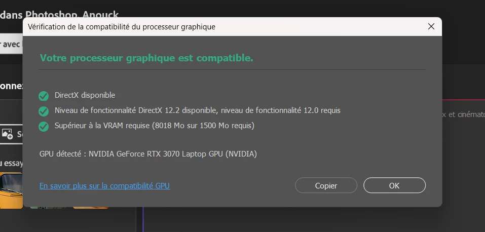

  • Vérifier toutes mes mises à jour (adobe, carte graphique NVIDIA, PC, etc)
  • Changer des paramètres photoshop
  • Installer une ancienne version
  • Reformater complètement mon ordinateur
Je suis à court de solutions et j’ai du travail en attente (prépayé). Je suis terriblement attristé et démunie, c’est pourquoi je souhaiterais obtenir votre aide pour résoudre ce problème.
Si besoin :
Voici les caractéristiques de mon ordinateur :
  • Ordinateur Acer Nitro 5 (vieux de 4 ans)
  • Système d’exploitation windows 11 Famille
  • Carte graphique : NVIDIA GeForce RTX 3070 Laptop GPU
  • RAM : 16.0 GB
  • Processeur : 11th Gen Intel® Core ™ i7-11800H @2.30GHz
  • Pilote : Studio – 610.47
Version de photoshop : 27.7
Je vous joins les captures d’écrans des générations actuel de mon photoshop ainsi qu’une photo retouchés il y a 3 semaine avec photoshop encore fonctionnel.
Bien à vous

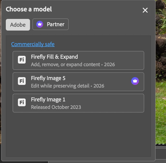

    Hey, ​@AnouckCha. Thanks for adding the system info. Please use the latest version of Photoshop v27.8 via the Creative Cloud desktop app.
    Does this only happen when you use darker backgrounds? Has this started to happen since you’ve used Firefly 5? Try alternating between the 3 Firefly models and check how it goes:

    • System Info: Go to Help > System Info and copy/paste the entire report here.

     ======= GPU
    API native stable : Vrai
    API OpenCL stable : Vrai
    GPUDeny:               0
    GPUForce:              0
    useGPU:                1
    useOpenCL:             1
    isGPUCapable:          1
    isGPUAllowed:          1
    GPUName:               NVIDIA GeForce RTX 3070 Laptop GPU
    GPUVendor:             NVIDIA
    NVIDIA GeForce RTX 3070 Laptop GPU  UNKNOWN, NVIDIA
    Intel(R) UHD Graphics  UNKNOWN, INTEL
    IsNativeGPUCapable:    1
    IsOpenCLGPUCapable:    1
    HasSufficientRAM:      1
      GPU accessible RAM:                 8,018 MB
      Required GPU accessible RAM:        1,500 MB
    UseGraphicsProcessorChecked:   1
    UseOpenCLChecked:              1
    Windows remote desktop:  0
    Windows available feature level:     12.2
    Windows required feature level:      12.0
    Windows has required feature level:  1
