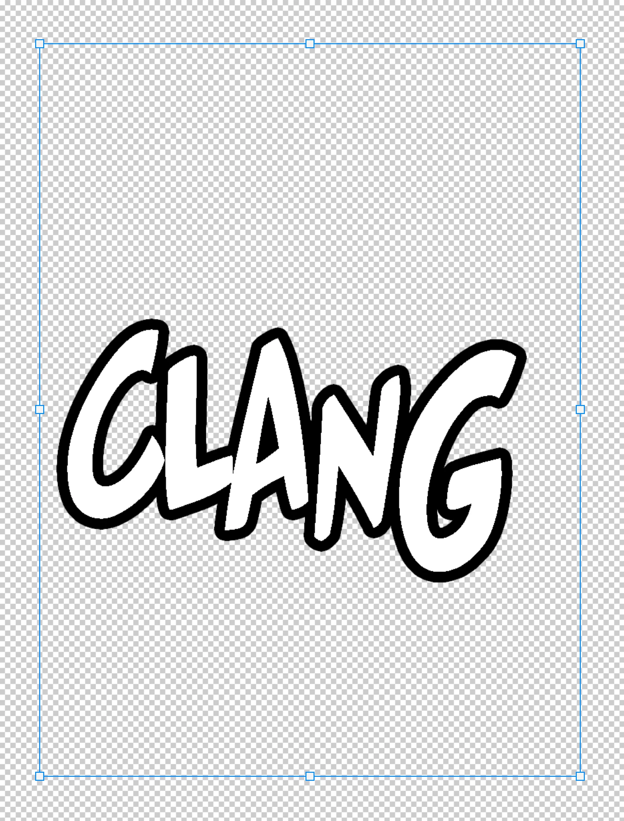

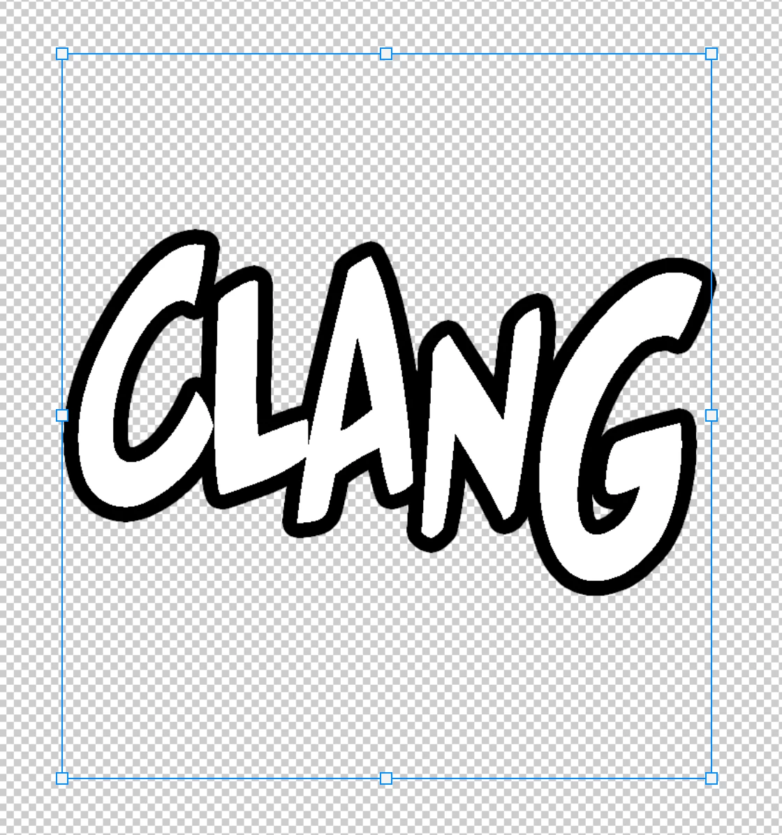

Depuis quelque temps sur ma version de Photoshop (Mac, 2025), quand j'essaie de redimensionner un calque de texte, l'affichage des options de transformation de l'outil Déplacement ne correspond plus aux poignées de transformation, comme c'était le cas auparavant.
La fonctionnalité est donc inutilisable : cliquer sur ce qui devrait être une poignée de transformation (voir 1re image) fait apparaître une nouvelle limite de calque de dimensions différentes, avec des poignées de transformation à des endroits également différents (voir 2e image). Maintenir le clic déplace le calque de texte au lieu de le redimensionnner, manœuvre qui aurait pu être effectuée de n'importe où sur le calque et n'a donc aucun intérêt visible.
En conséquence, la redimension manuelle d'un texte se fait maintenant en 3 clics (ou en 2 clics et un cmd+T) au lieu de 2. Je n'ai pas trouvé d'option à activer ou à désactiver pour revenir au fonctionnement initial.
