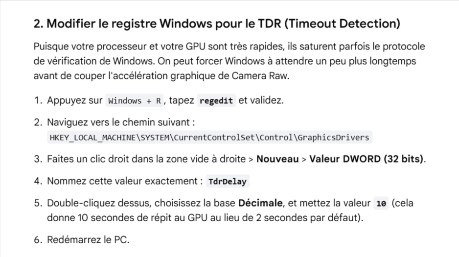

    Bonjour,
    Merci pour votre réponse et vos conseils que j’avais déjà vérifié.
    J’ai mis un peu de temps à vous répondre car en ayant interrogé l’IA d’Adobe - le seul moyen de les contacter - il semble que la solution à mon problème soit un problème de TimeOut Detection de windows.
    Voici la réponse :
     Pour le moment ça fonctionne.
    J’espère que ça pourra être utile à d’autres.
    Encore merci pour votre aide.
    Cordialement.

    Bonjour,
    Voici la réponse :
    Cordialement.
