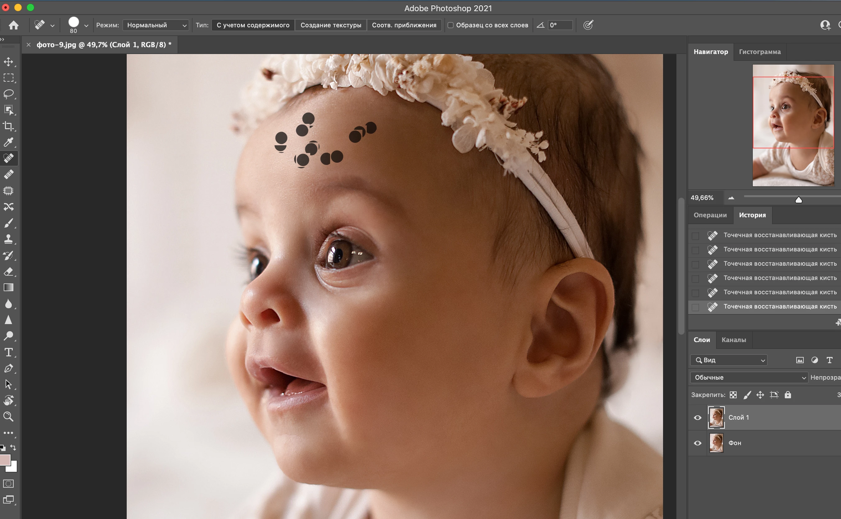

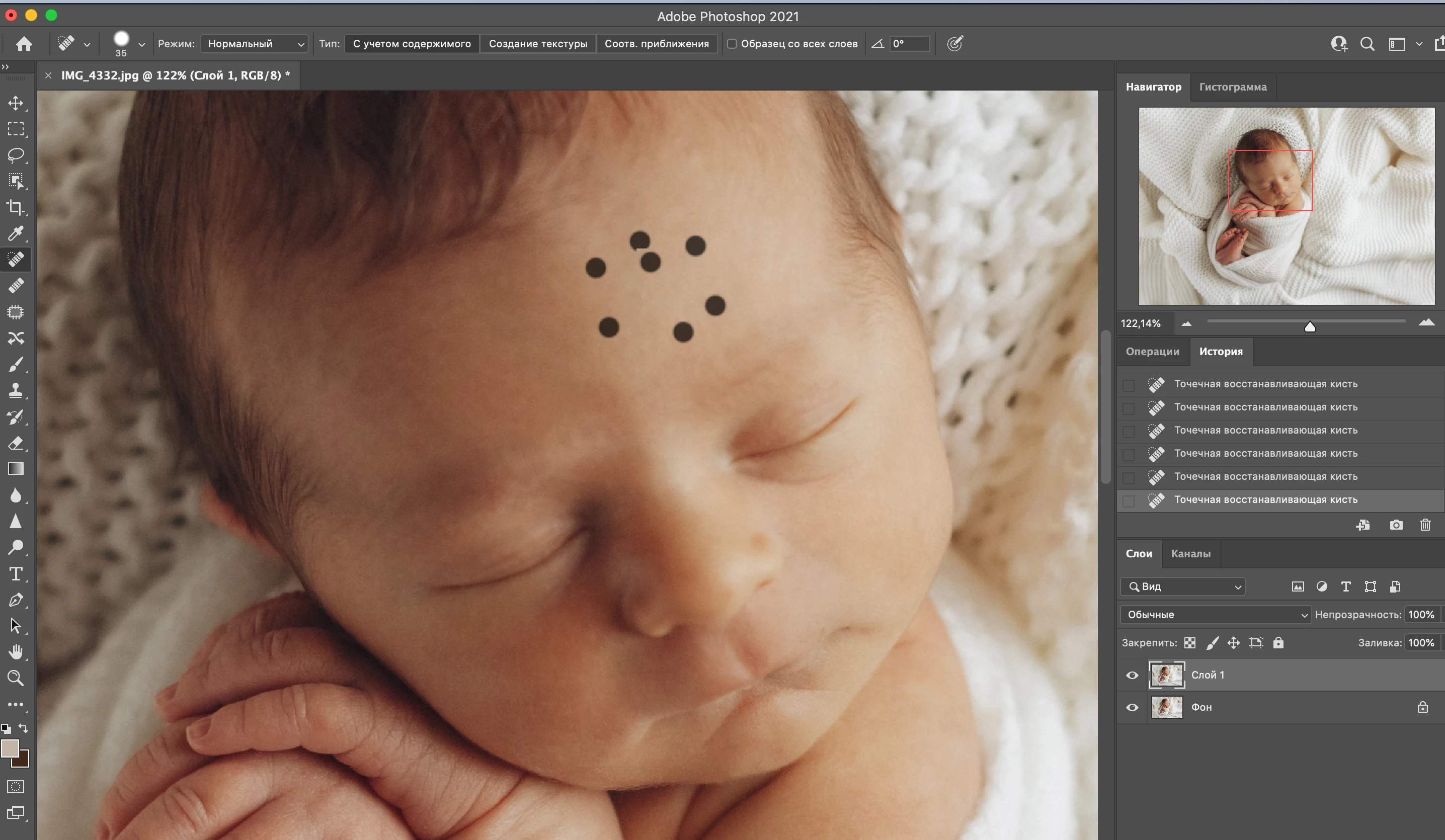

Привет! У меня проблема с точечной восстанавливающей кистью. После нанесения остается черный след. Как это исправить?

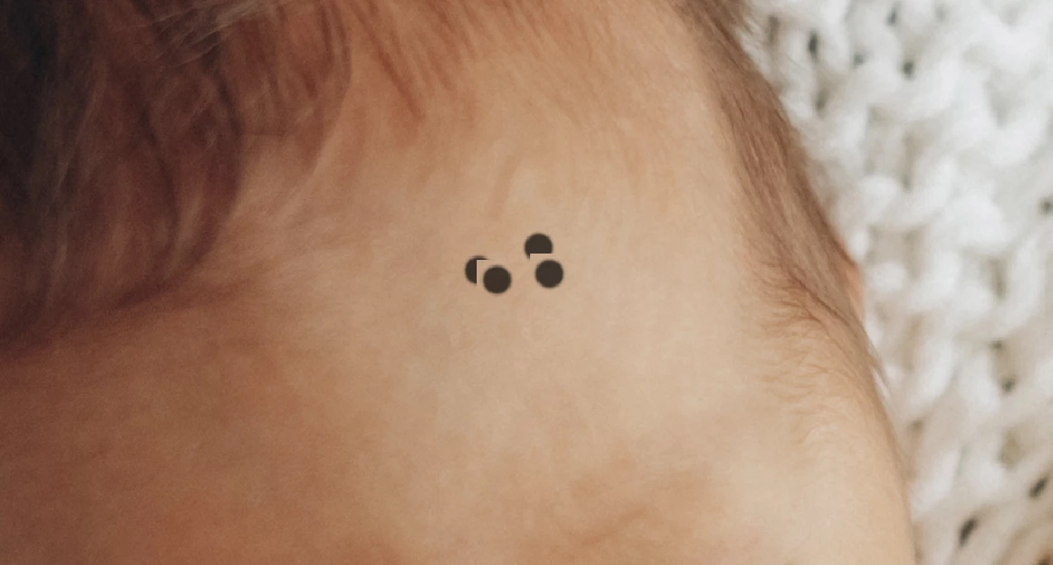

Здравствуйте. Столкнулся с подобной проблемой на гораздо более поздней версии, чем указана в посте. Хочу поделиться своим решением проблемы, так сказать: информация для потомков 😃 моя версия 25.0.0 от 20.08.2023, при сохранении тяжёлого документа достали вылеты PS на ноутбуке. Я решил что проблема в графическом процессоре, и отключил его. PS начал летать со скоростью света, проблемы с сохранением исчезли, но у точечной восстанавливающей кисти перестали исчезать следы, при проработке мелких деталей типа кожных пор, весь экран усеивался этими следами как у автора поста и сбрасывались они только при перемещении изображения. Это не удобно, так как на контрастных гранях часто надо было смотреть на сколько корректно сработал инструмент и приходилось наяривать колёсиком мыши после каждого нажима кистью. Решил покопаться в настройках и в панеле управления NVIDIA (как будет работать на AMD не подскажу) выставил принудительное использование дискретной видеокарты для PS и проблема решилась. Как я понял до этого canvas или что там ещё использовали встроенный в ядро Intel графический процессор

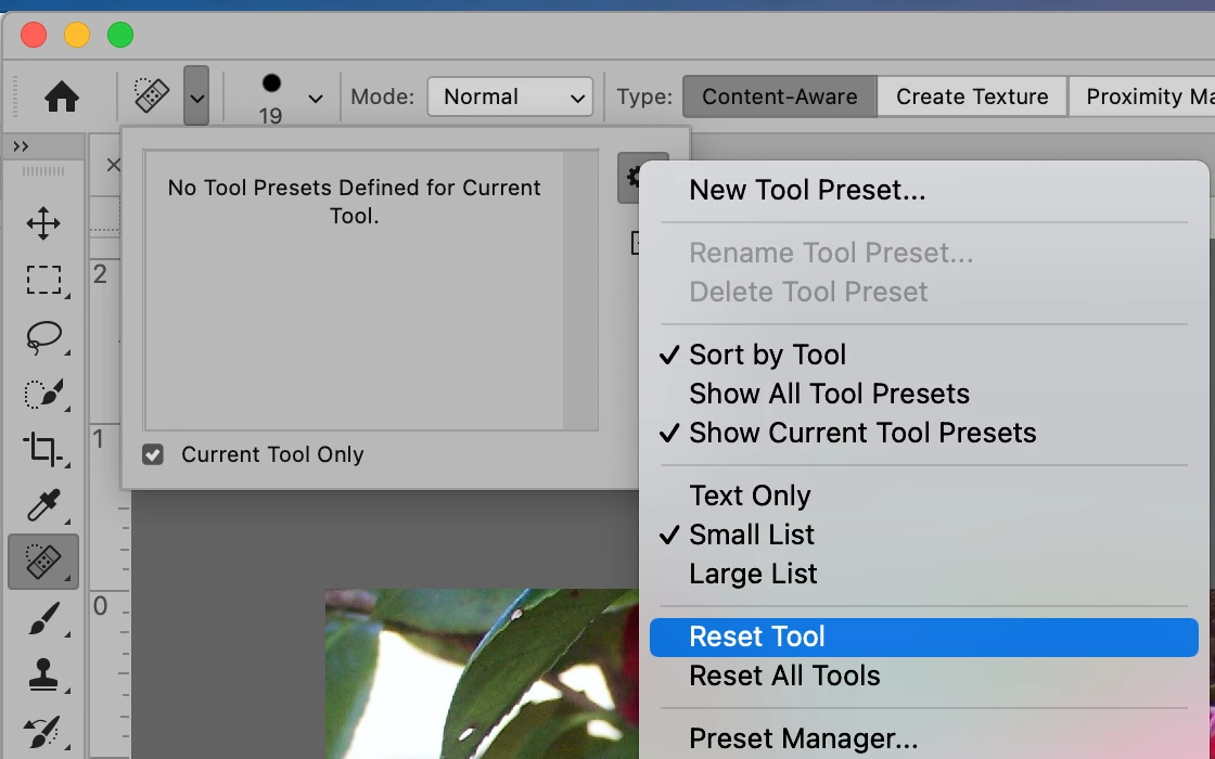

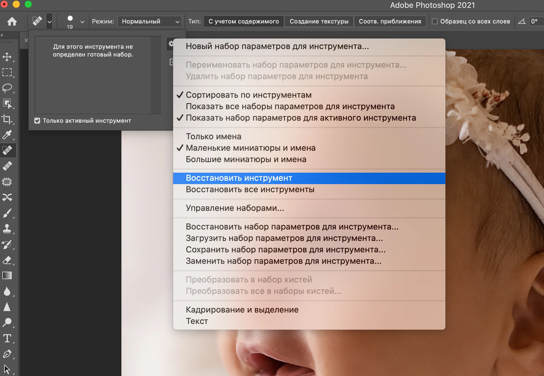

Hi!
What version of Photshop are you using? Have you tried resetting the tool?
With the Spot Healing Brush selected, click on the tool in the Options bar at the top of your windowb(not in the tool bar) When you click on it in the Options bar, a small window will pop up and on the right side of the box, click on the gear icon and choose Reset Tool. See below.
Let us knowif that fixes the problem or if you still need help.
