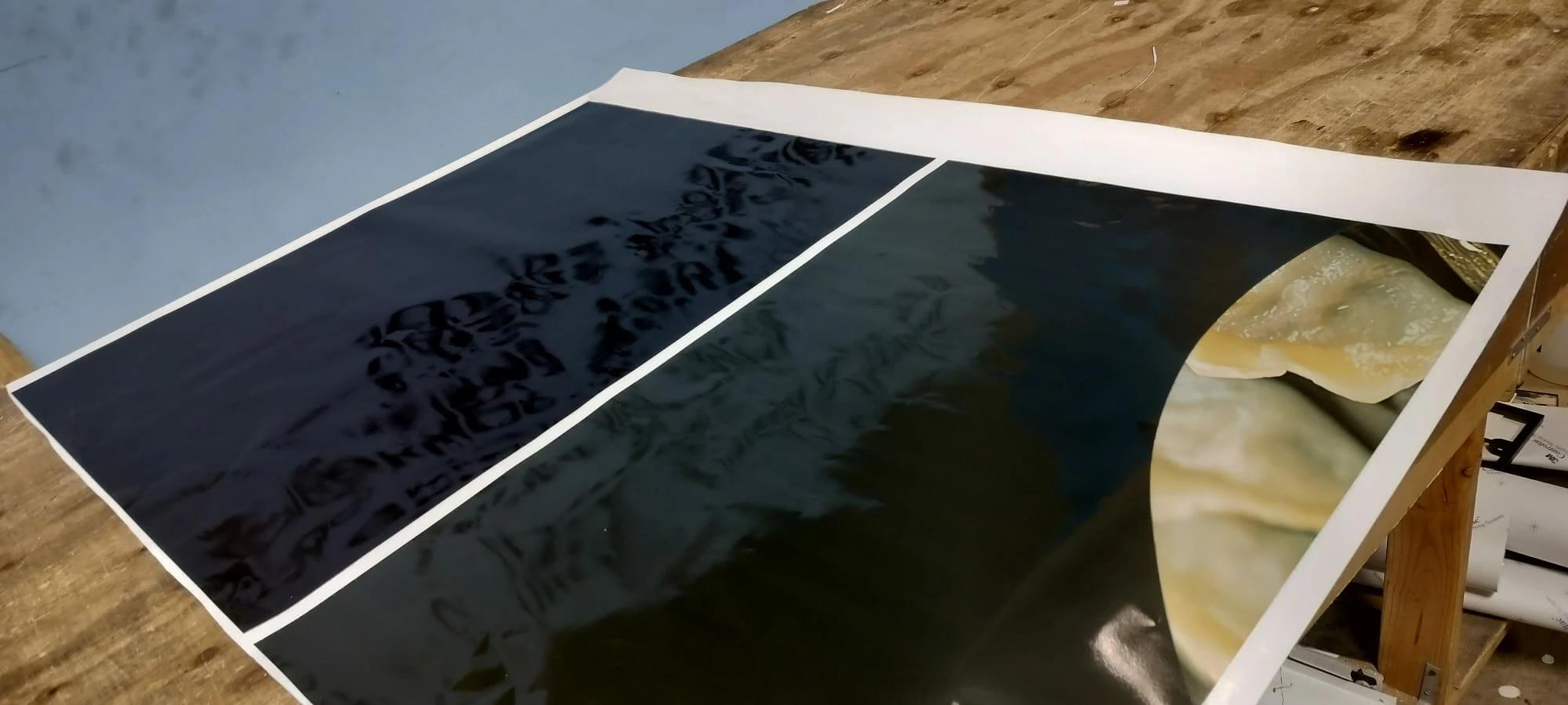

Hola, tengo el siguiente problema, trabajo haciendo diseños en Photoshop, relacionado con envolturas para vehiculos, entonces a la hora de enviar para imprimir, algunos paneles o partes salen de diferente color como se ve en esta foto:
A la izquieda es el color correcto, pero en la derecha se ve verdoso.
 y a la hora de revisar el pdf sale con el mismo color ambos
Entonces no se si es problema de photoshop, el formato de color o si tiene que ver el plotter tambien, porque de cada 10 pdf, uno o dos siempre salen con este problema, y los demas salen correctos
Dejo el modelo del plotter: Mimaki CJV150-130 y la version de Photoshop v25.12

If the numbers in the file are the same and the color profile is the same and embedded - then that conclusively eliminates any problems on the Photoshop end.

If your color profiles and documents are exactly the same but you are getting different results when printing - that would point to the plotter not the file.
