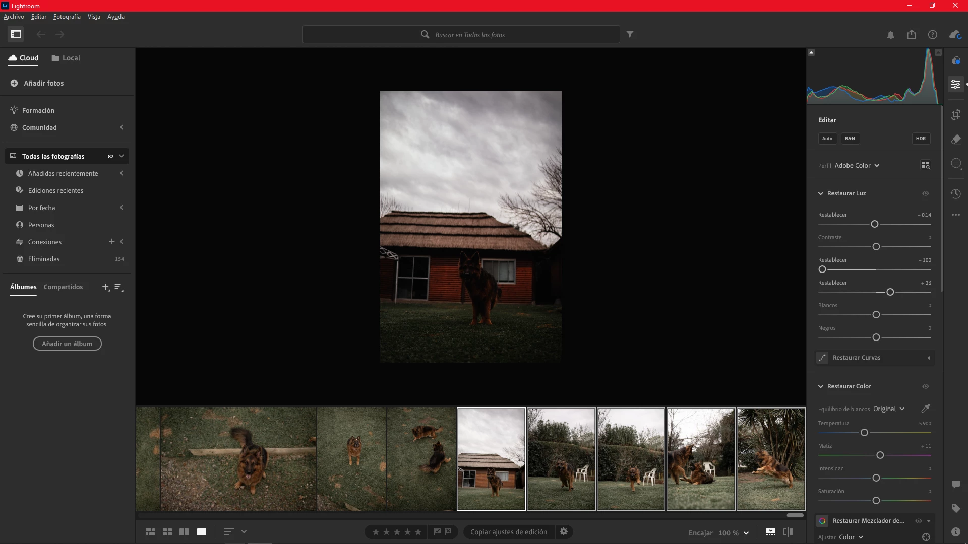

Buenas! Tengo hace tiempo un problema con mis fotos RAW que saco con mi Sony al editarlas con Camera RAW en Photoshop (y tambien en Lightroon). No recuerdo el momento exacto en el que me empezo a pasar esto, antes venia usandolo siempre y sin problemas hasta que en un momento me surgio este problema:
Cada vez que abro fotos RAW en Photoshop o Lightroom se me oscurecen demaciado con respecto a las originales, ese no seria el problema, ya que les subo las exposicion y puedo corregirlas, el tema es que cuando abro la imagen para exportarla o la exporto directo en distintos formatos y con configuraciones diferentes me exporta la foto muchisimo mas iluminada de lo que se veia antes de exportarla, la puedo ver finalizada en Photoshop como a mi me gusta y cuando la exporto se ve muchisimo mas iluminada, la diferencia es abismal, no es un tema de administracion de color creo.
Me di cuenta tambien que en Lightroom la visualisacion que pone debajo lde la foto que uno esta editando (como se ve en la foto que dejo en el post) se ve la diferencia que hay entre lo que me muestran los programas y lo que se exporta.

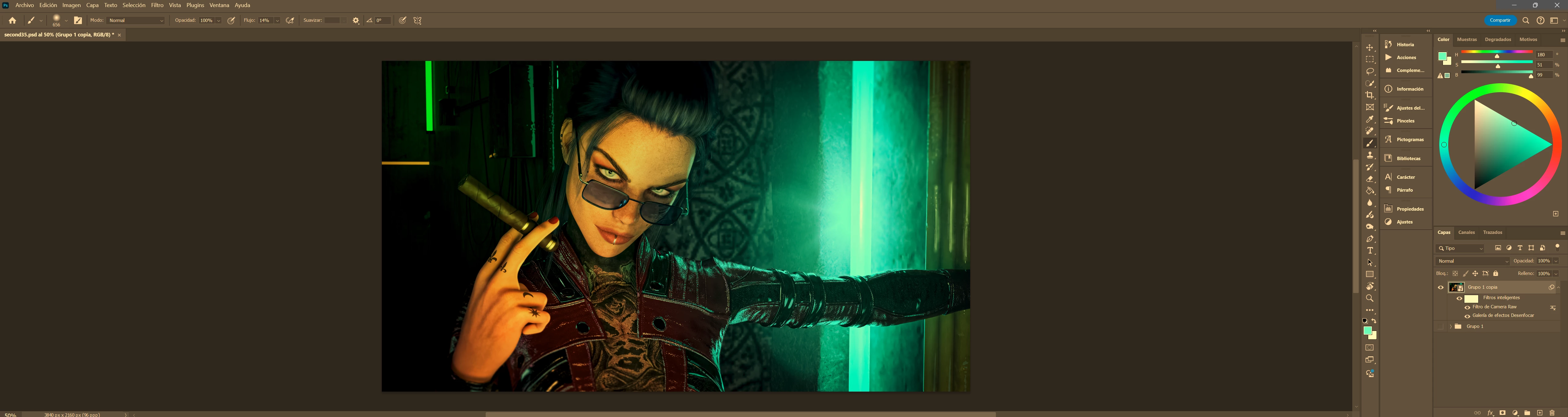

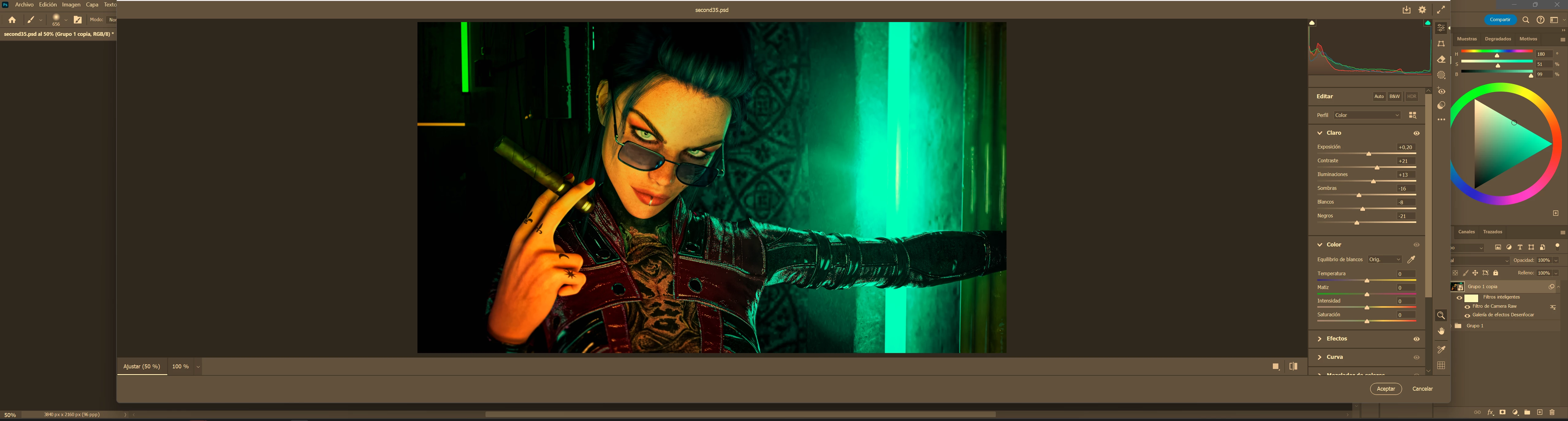

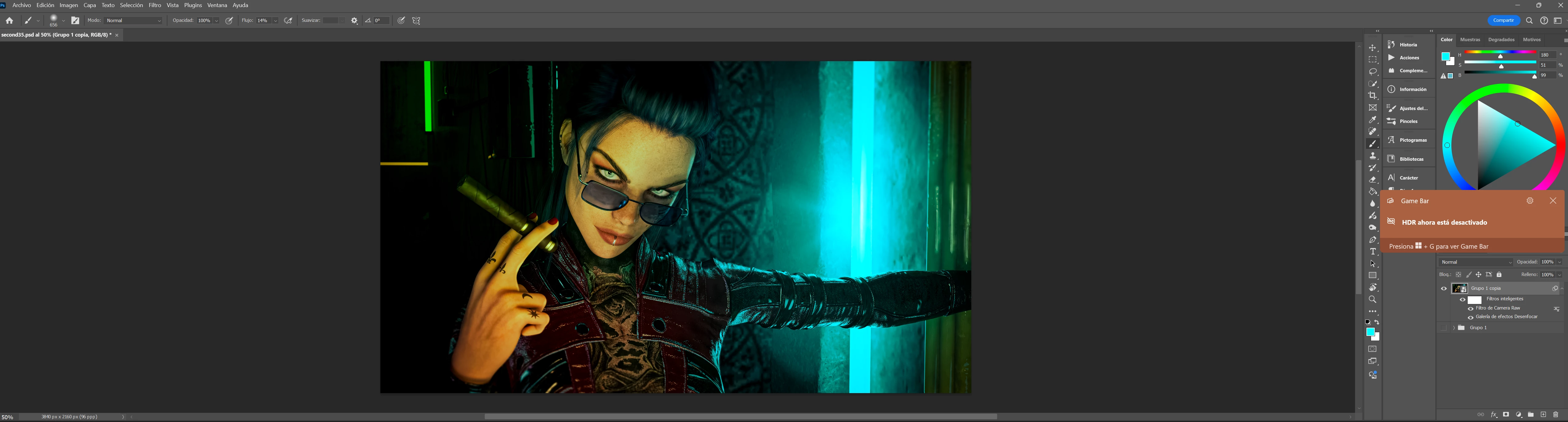

I have the same problem.
When I adjust from the Camera RAW, the colors and brightness look different than when I view it in Photoshop or after exporting. Also, if I disable HDR, it looks fine, but the problem persists when I export it. I'm including screenshots of everything.
This issue started happening a few days ago, right after I switched to a Philips Evnia QD OLED monitor.
Inside RAW:
In Phothosop:
Same with HDR OFF:
Any idea?
