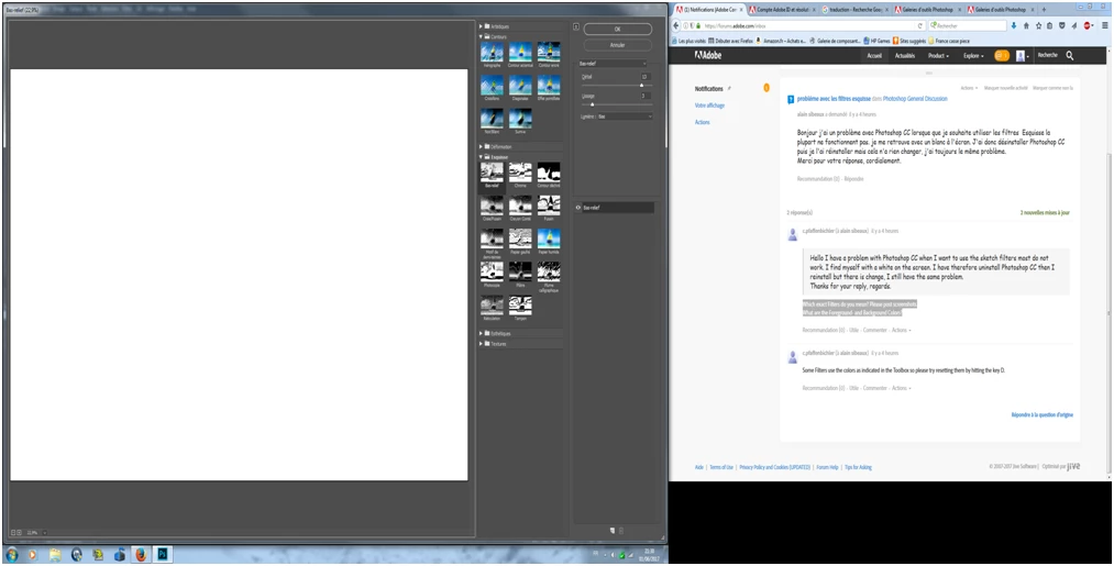

Bonjour j'ai un problème avec Photoshop CC lorsque que je souhaite utiliser les filtres  Esquisse la plupart ne fonctionnent pas. je me retrouve avec un blanc à l'écran. J'ai donc désinstaller Photoshop CC puis je l'ai réinstaller mais cela n'a rien changer, j'ai toujours le même problème.

    copie écran
    sur 14 filtres 9 ne fonctionne pas; se sont: Filtre, Galerie de filtre, Esquisse: les filtres qui ne fonctionne pas sont, bas relief, contour déchiré, fusain, motif de demi- teintes, photocopie, plâtre, plume calligraphique , réticulation, tampon

    Once again: What are the Foreground- and Background Colors?

    Which exact Filters do you mean? Please post screenshots.
