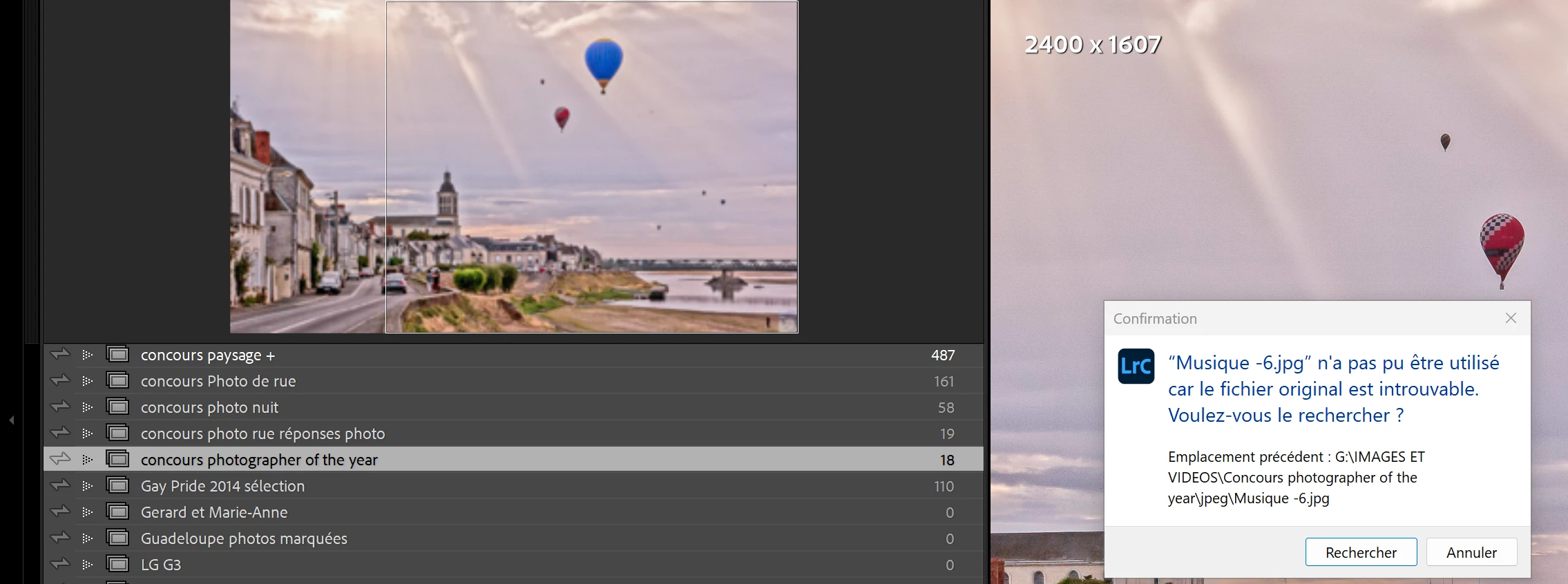

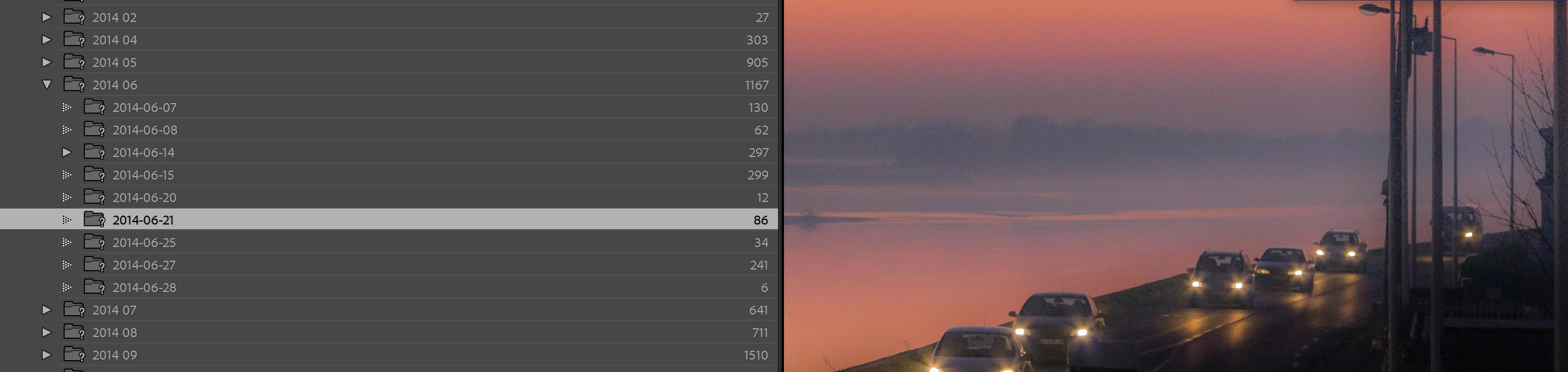

"G" est toujours là dans la liste de mes dossiers lightroom (tout comme "O") , mais avec de multiples  points d'interrogation faute de disque dur.
Tout fonctionne sur "O"? Non, pas les collections: elles se réfèrent toujours à la lettre "G" quand je cherche où sont les images dans l'explorateur ou la bibliothèque.
Je peux certes retrouver le dossier de chaque photo sur "O" ("le fichier original est introuvable, voulez-vous le chercher?".  Mais les collections sont nombreuses... cela demande un énorme travail photo par photo.
Existe-t-il une solution "collective", permettant de rapatrier les références aux images sur "O"? Soit d'un coup, soit par collection?

(Je rappelle  d'abord que le dossier "G" existe dans Lightroom mais pas sur le PC où il est remplacé par "O").
