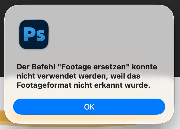

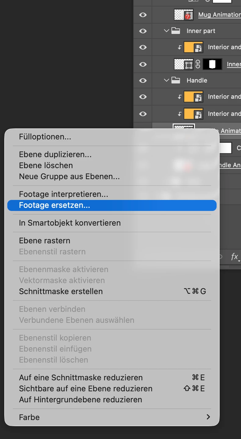

Hallo, seit der Version 26 funktioniert das Abspielen von Videos nicht mehr richtig. Footage lässt sich auch nicht ersetzen.
Hat da jemand eine Idee?

@soothing_helper76034 Those red "?" icons you've circled indicate missing or broken links to video files. Relink them to the correct folder, and it should play properly

That doesn't work Photoshop 2026. The problem still exists.
It works with Photoshop version 2025.
