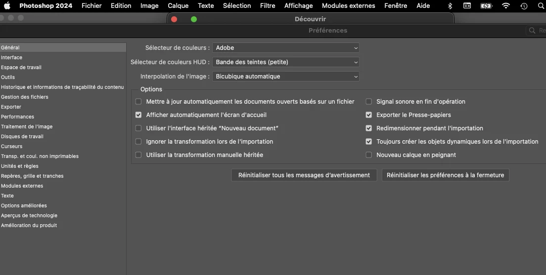

claude38484313xd9j
July 8, 2024
Bonjour, j'ai le même probléme, je vais où et je fais comment photo ci joint si c'est cela?
je viens de voir que JJMack était décédé, bien cordialement Claude

claude38484313xd9j
July 8, 2024
Hell I have the same problem where and what do I reset? Thank you in advance Claude
