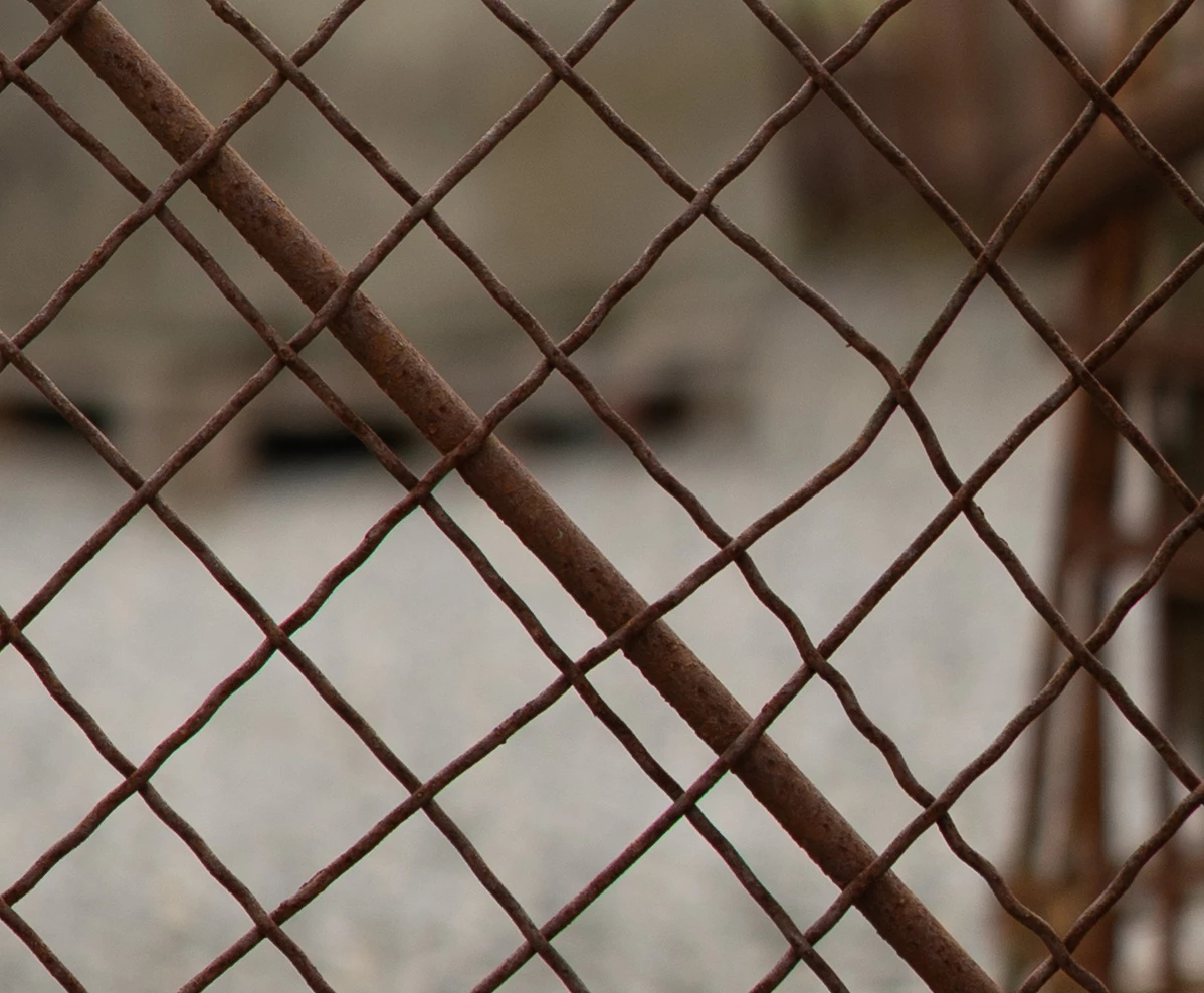

Hallo zusammen 🙂
Ich möchte unscharfe Bereiche in einem Bild selektieren, letztendlich um sie zu löschen. Konkretes Szenario: Ein Maschendrahtzaun, aufgenommen mit großer Offenblende, dahinter verschiedenfarbiger, unscharfer Hintergrund (siehe Anhang). Der Zaun selbst ist scharf. Ich möchte den Hintergrund freistellen und ersetzen.
Ich denke, dass das irgendwie funktionieren muss, denn das Stacken von Makroaufnahmen funktioniert ja auch, indem die scharfen Bereiche aus den einzelnen Bildern zusammengerechnet werden. Aber die Funktion "Ebenen automatisch überblenden" funktioniert bei mir nur mit mehreren Ebenen, und außerdem brauche ich ja nur die Maske, die dabei erzeugt würde. Vielleicht suche ich aber auch hier einfach an der falschen Stelle ... ob maskieren oder selektieren ist mir ja egal, solange ich den Hintergrund irgendwie weg bekomme. Und der Zaun hat sehr viele und unregelmäßige Maschen, deswegen würde ich gerne auf "Handarbeit" verzichten ...
Hat da jemand einen freundlichen Tip für einen Photoshop-Anfänger?

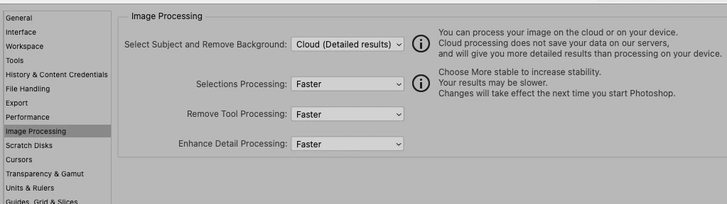

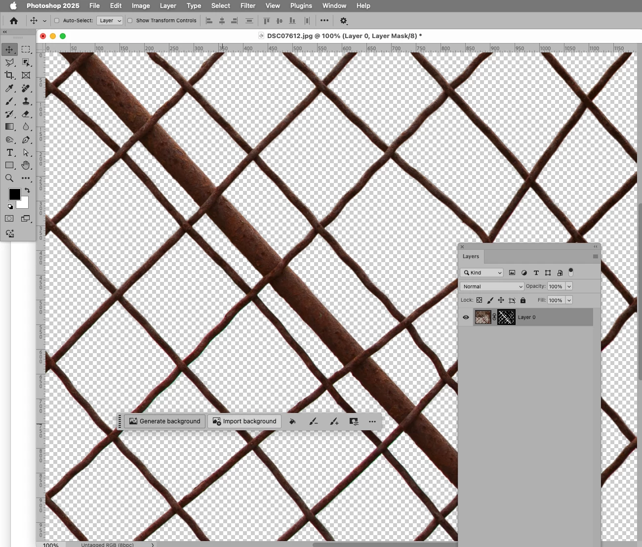

Do you allow Cloud Processing for Remove Background?

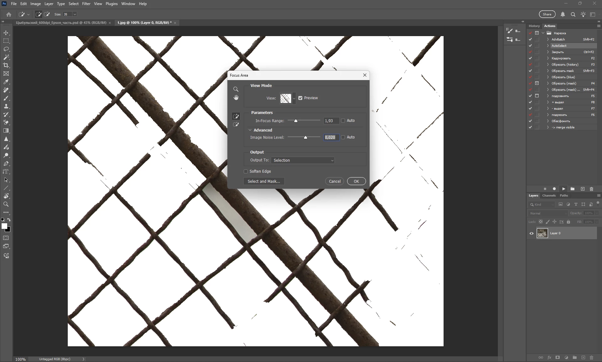

Aug 4, 2025 9:12 AM UTC

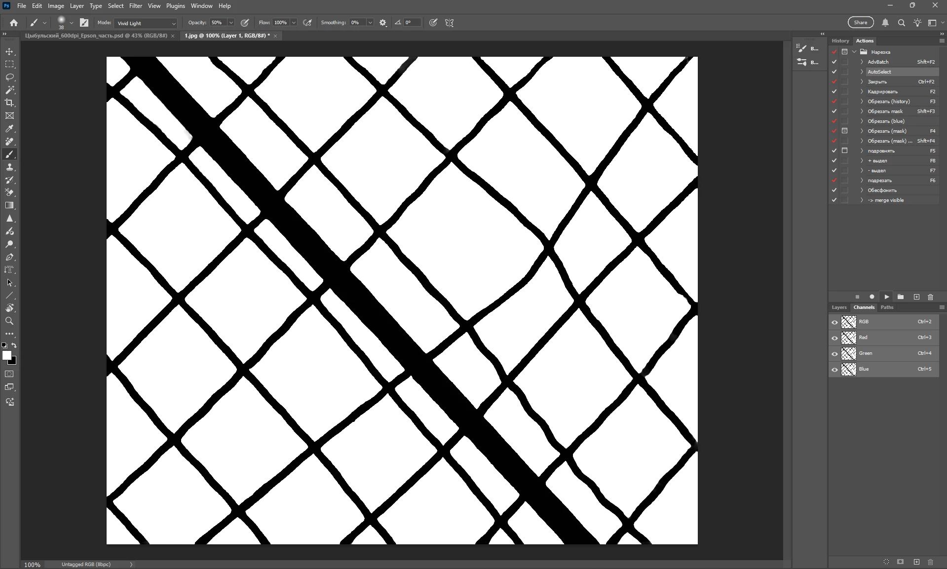

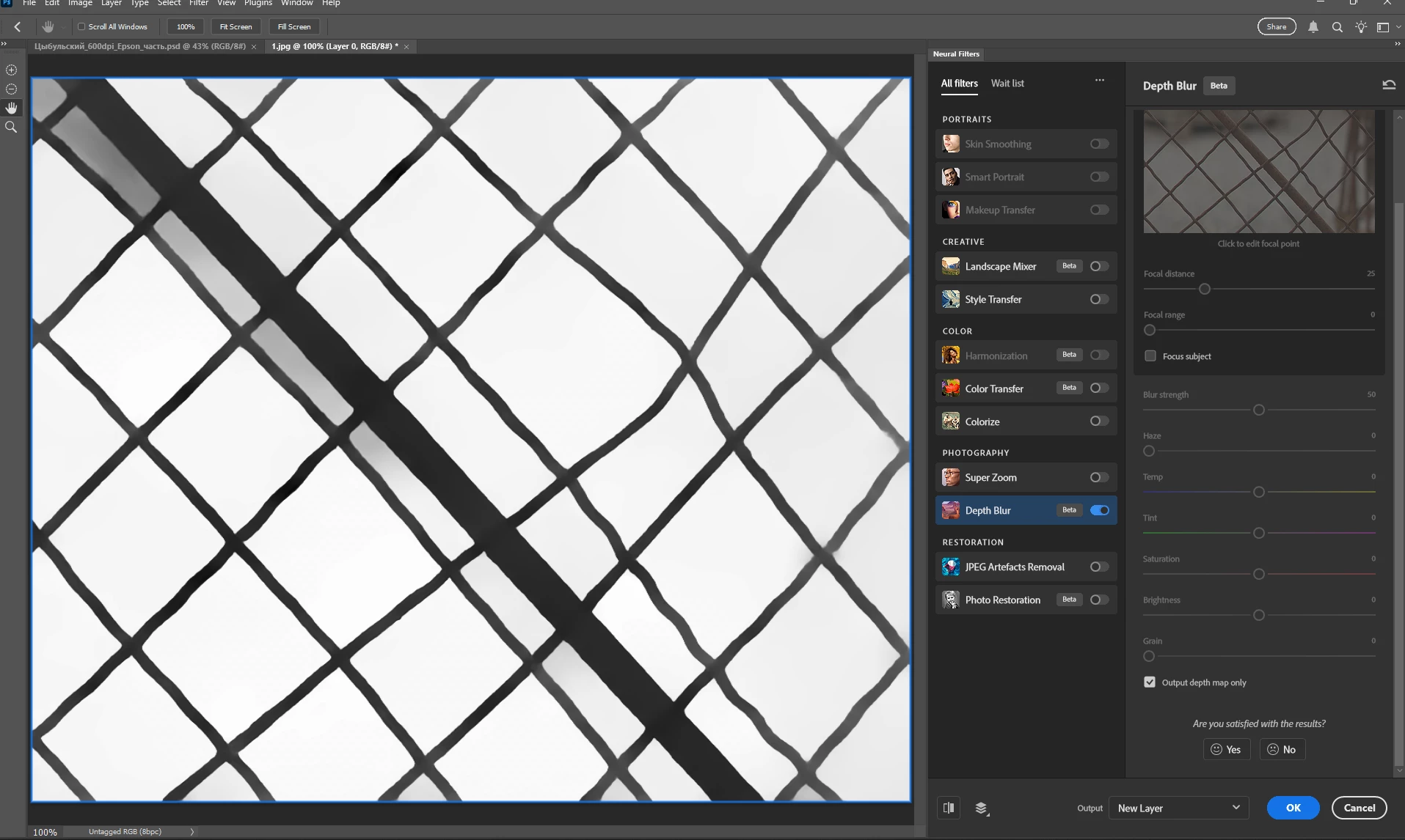

I would recommend you to try the Select -> focus area function. But it doesn't seem to work very well on these types of images.

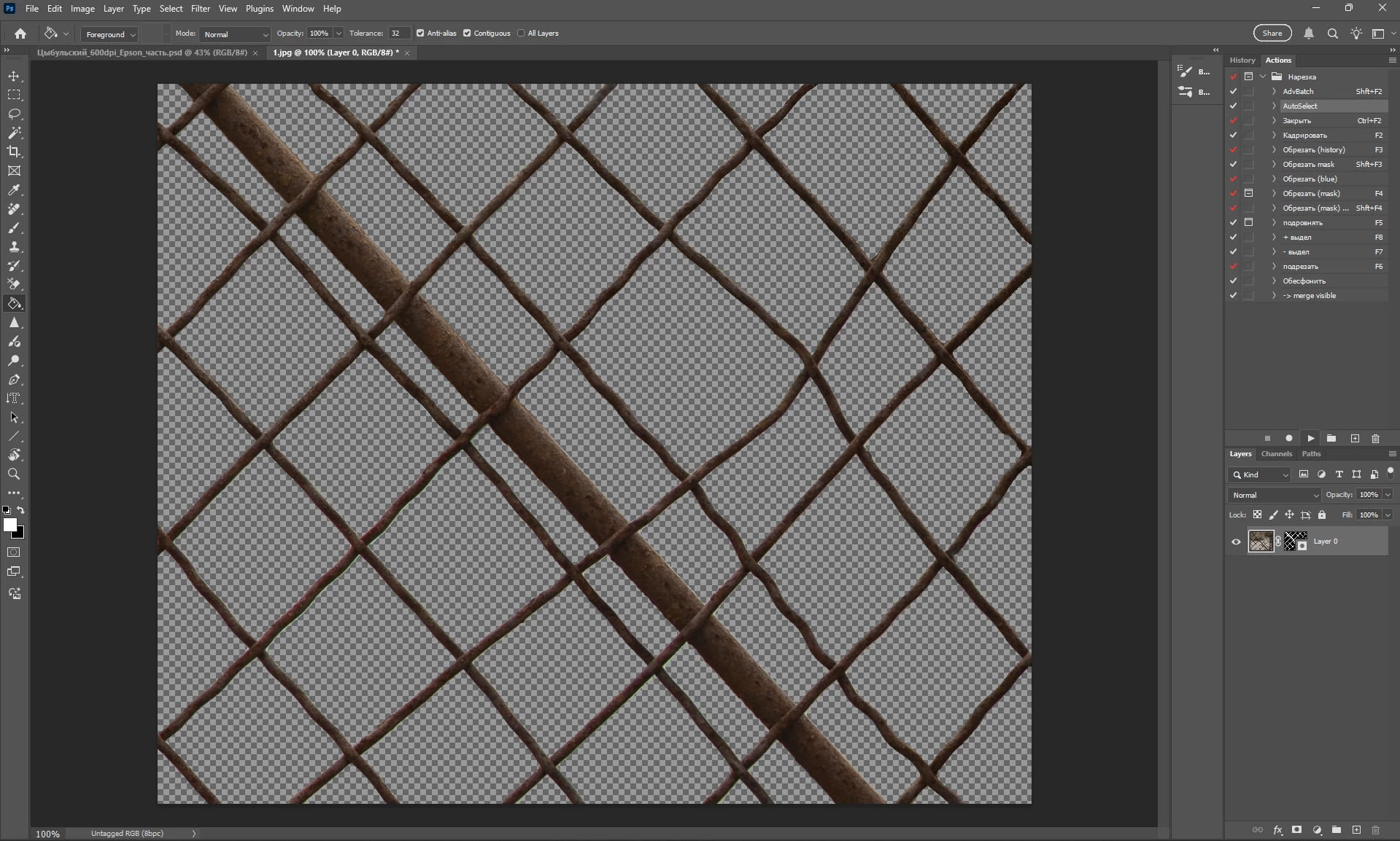

You can get a mask of acceptable quality using Neural filters -> Depth blur (output depth map only). With a little fine-tuning of curves and a brush in Vivid light mode you can quickly get a perfect result

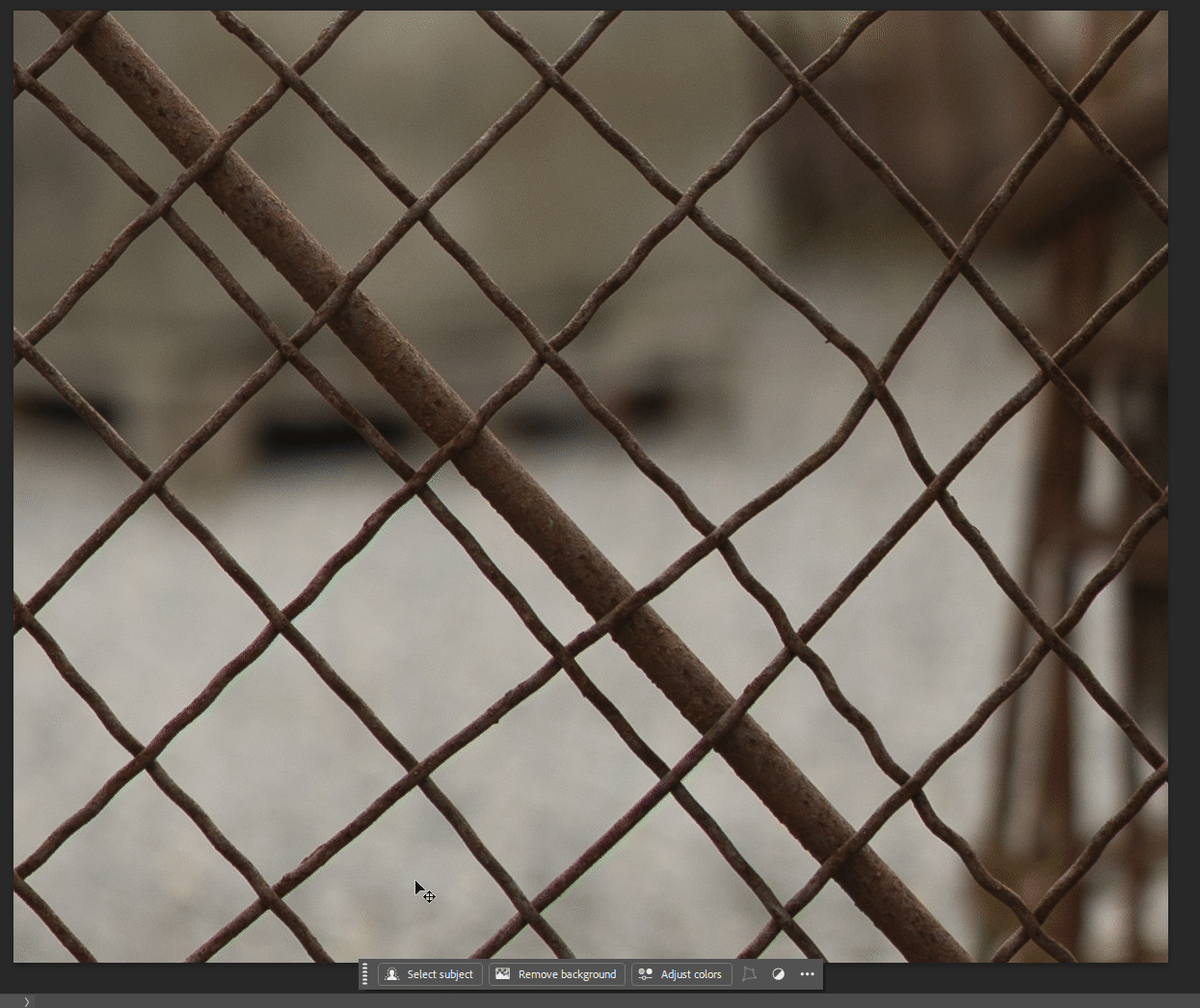

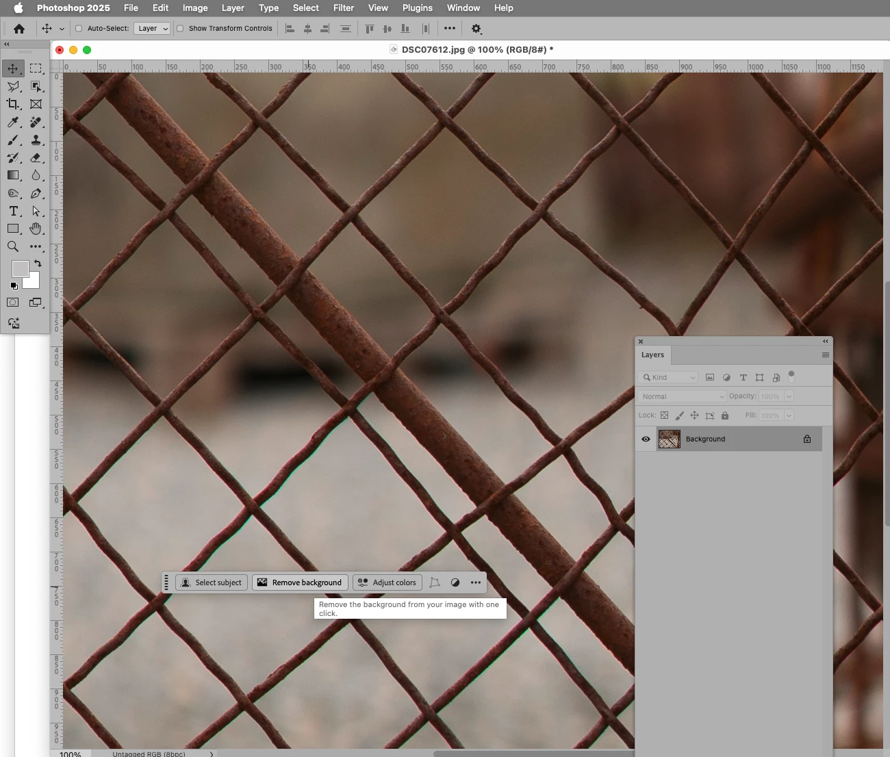

Aug 4, 2025 6:08 AM UTC
»Remove Background« scheint ein passables Resultat zu liefern.
Manuelle Korrekturen der Maske und Dekontaminieren der Ränder können natürlich immer noch nötig sein.
