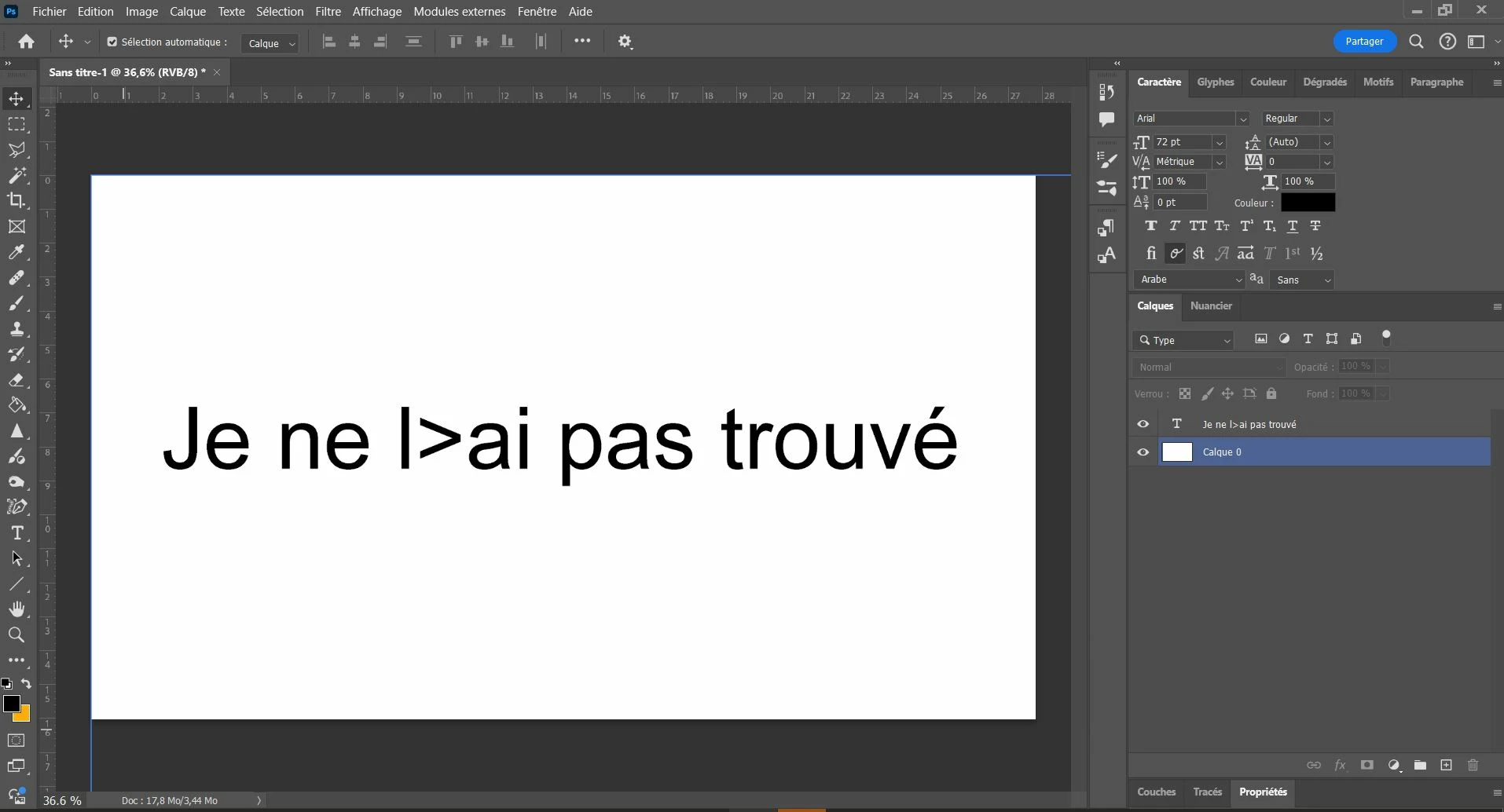

Bonjour,
Lorsque dans l'outil Texte je souhaite écrire en mettant une apostrophe, c'est le sigle ">" qui vient se substituer à l'apostrophe... Celà se produit avec toutes les polices (y compris Arial) et uniquement sur Photoshop, pas sur InDesign par exemple.
La mise à jour de PhotoShop a été faite et cela ne change rien.
Quelqu'un aurait-il une idée d'où cela peut provenir et comment y remédier ?
Par avance merci de votre aide !
Correct answer dlh716
Problem solved 🙂
Edit > Preferences > Type and then disable "Use Smart Quotes"
Thank you!
dlh716AuthorCorrect answer
October 10, 2024
Problem solved 🙂
Thank you!
dlh716Author
October 10, 2024
Thanks Bojan, I tried to find the apostrophe on the other keyboard keys but I didn't find it...
Bojan Živković11378569
October 10, 2024
Maybe that's due to the input language? Have you tried using a different keyboard key to type the apostrophe?
