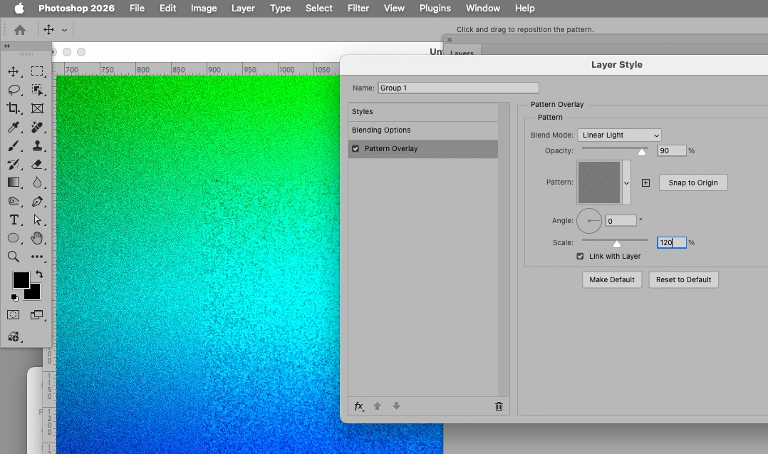

    ​@c.pfaffenbichler Entschuldige meine späte Antwort, ich war im Urlaub :)
    Das geschilderte Problem habe ich weiterhin, ich habe keine Ahnung woran es liegt.
    Deinen vorgeschlagenen Weg der Musterüberlagerung habe ich ausprobiert und er ist großartig, vielen lieben Dank!! Sieht doch nochmal deutlich realistischer aus, als mit dem Rauschen.

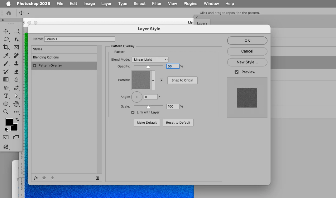

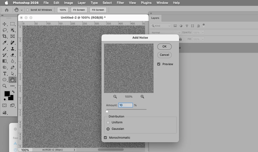

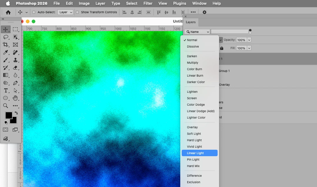

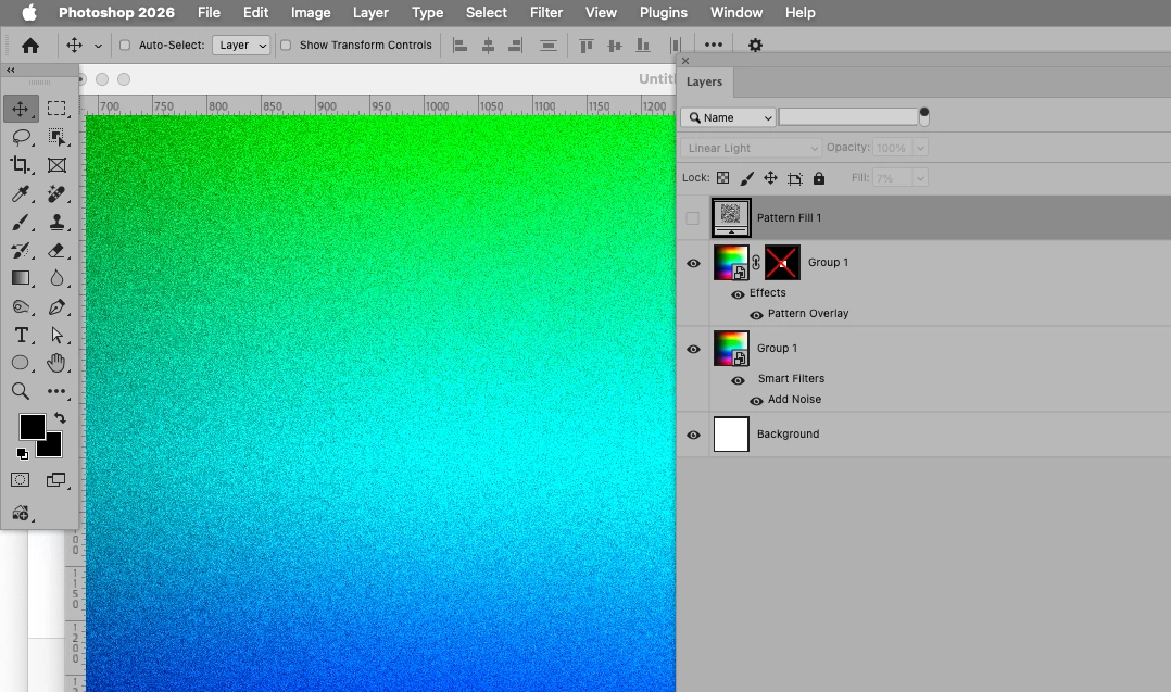

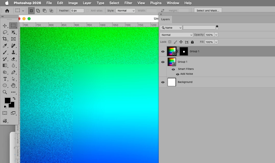

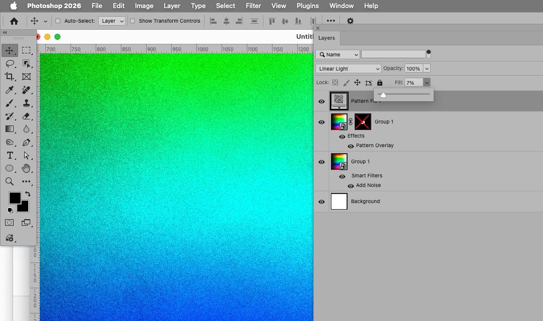

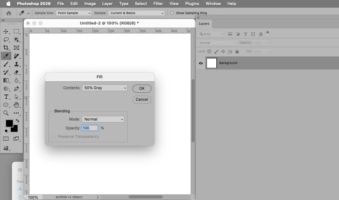

    Was sie die Pattern Overlay-Methode testen wollen:
    • Erstellen Sie ein neues File und füllen Sie es mit 50% Gray.
    • Wenden Sie »Add Noise« an.

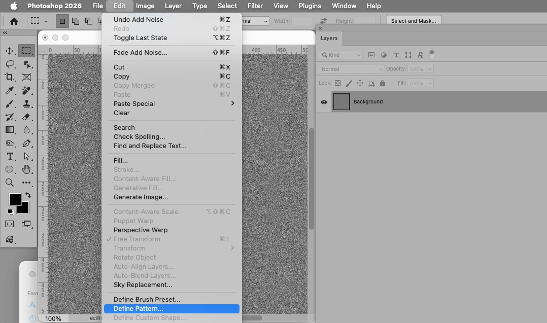

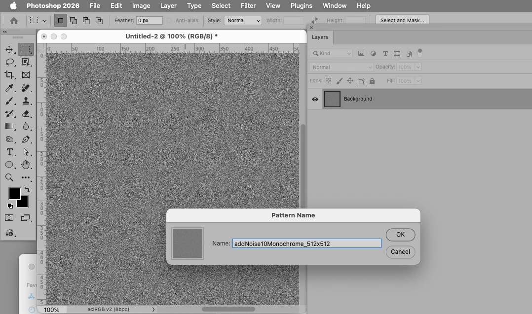

    • Edit > Define Pattern
    • Wenn sie später eine Ebene an ein den Noise eines anderen Elements anpassen wollen, verwenden Sie den Layer Style »Pattern Overlay«.
    • Wählen Sie den Blend Mode »Linear Light« und experimentieren Sie mit der Opacity und dem Scaling.
    Das Ergebnis mag nicht immer »perfekt« sein, aber meiner Erfahrung nach reicht es in vielen Fällen aus, um gemalte oder andere weiche Elemente in ein Bild zu integrieren.
    Sie können auch unterschiedliche Patterns anlegen (unterschiedliche Stärken, »Monochromatic« oder nicht, skaliert, …) um mehr Auswahl zu haben.

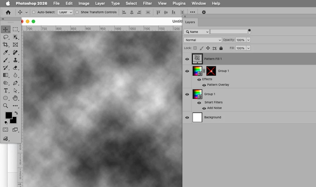

    Eine weitere Option ist, ein Pattern anzulegen mit dem Filter Filter > Render > Clouds anzulegen. Wenn die Seitenlängen ganzzahlige Vielfache von 512px sind, sollte es gleich seamless sein.
    Dieses Pattern kann man dann mit dem Blend Mode »Linear Light« und reduziertem Fill verwenden, um leichte Unregelmäßigkeit zu erzeugen, die größer ist als Noise.

    Falls dem so ist, würde ich empfehlen (auch wenn das nichts an dem Shortcut-Problem ändert) stattdessen einen Pattern Overlay mit dem Blend Mode »Linear Light« zu verwenden, der auf einer 50% Gray Fläche mit diesem Filter beruht.
