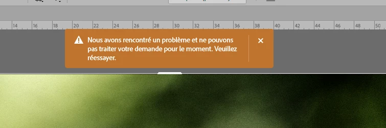

The Topaz AI denoising filter never finishes the job.
Avec un photoshop à jour et depuis un moment maintenant, quand je veux utiliser le filtre de réduction du bruit par IA , l’opération n’aboutit jamais. J’obtiens le message “Nous avons rencontré un problème et ne pouvons pas traiter votre demande pour le moment. Veuillez ressayer.”
Je pensais qu’une mise à jour de photoshop ou de mes pilotes graphiques aurait réglé le souci, mais rien n’y fait.
Si besoin d’informations système, je suis dispo.
