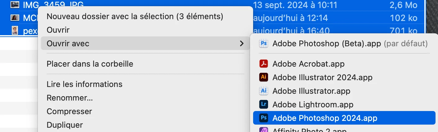

Si tu n'as pas beaucoup d'images tu peux les sélectionner et demander à les ouvrir dans Photoshop

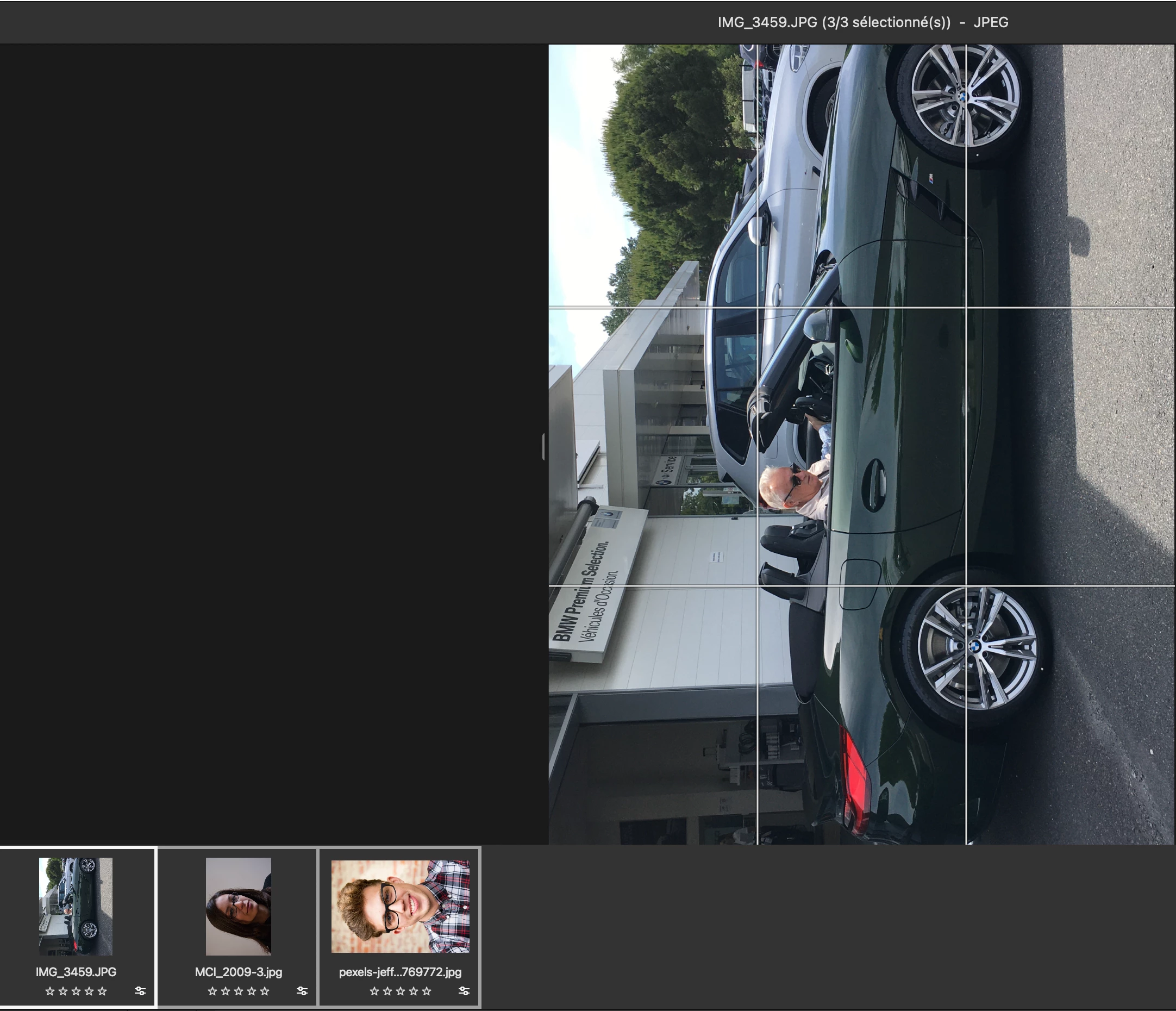

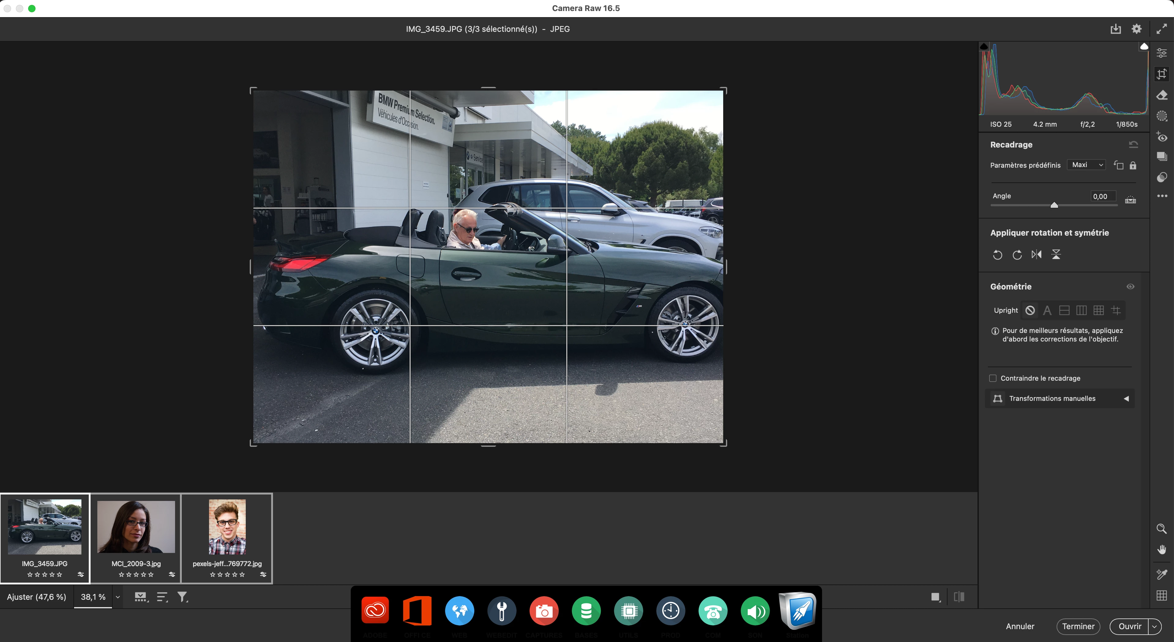

Dans Camera Raw tu les sélectionnes toutes et applique une rotation
tu refermes en appliquant sans ouvrir en cliquant sur Terminer
