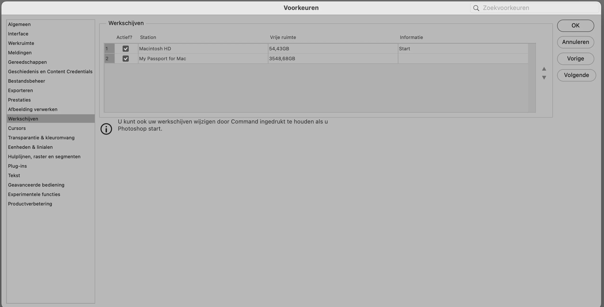

Bij het gebruik van Photoshop krijg ik steeds vaker de mededeling dat de werkschijf vol is. Een week geleden heb ik een 2e harde schijf als werkschijf aangemerkt (6-TB harde schijf, 4,8-TB beschikbaar). Dit gaf een bevredigend resultaat en ik kon weer verder met Photoshop.

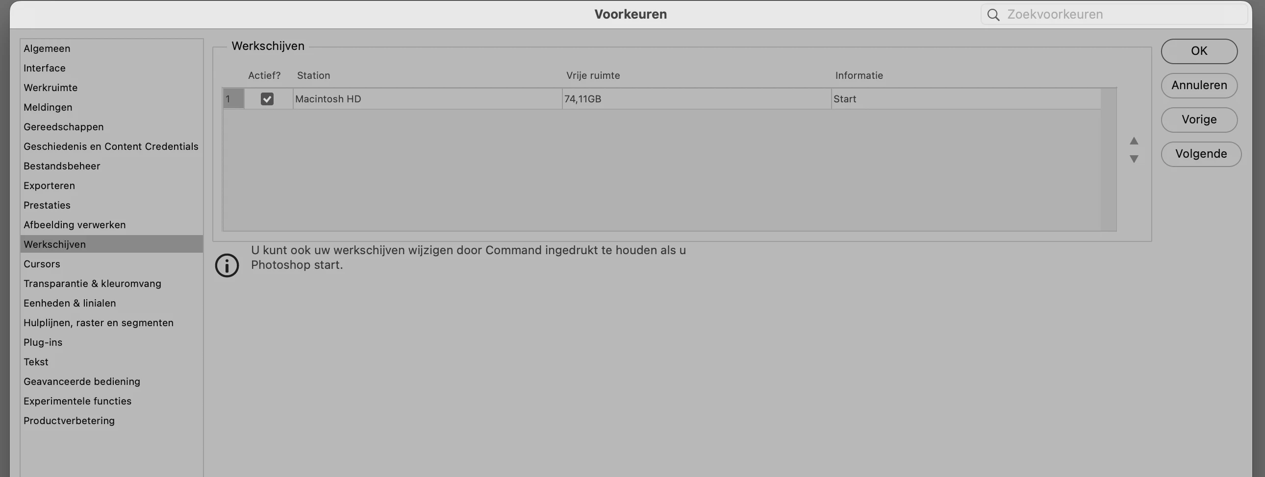

Nu krijg ik WEER de mededeling dat de werkschijf vol is en als ik bij de werkschijven kijk staat alleen de SSD er in en is de externe schijf verdwenen.
Ik heb nog 5 andere schijven aan deze computer hangen, maar geen van deze worden gezien als geschikt voor Photoshop.

is the drive connected USB-C? Do you have Photoshop set to auto launch on restart/Mac startup?
The only reasons an external would not show as a Scratch Disk is if it wasn't mounted when PS launched (it does not live monitor, it only checks the drives on launch) or if it wasn't formatted properly and is not compatible with the specs for Mac.
Dec 17, 2025 8:51 AM UTC
@Srishti Bali14648992  Well guess what??? I have disconnected all drives (again) from the computer and reconnected them again, just like I've done before.......
After restart of Photoshop at least ONE of my external drives is now vissible and I've marked that one as a scratch drive. Restarted Photoshop as per directions on how to use scratch drives, quit Photoshop, started Photshop again and now everything seems to work!

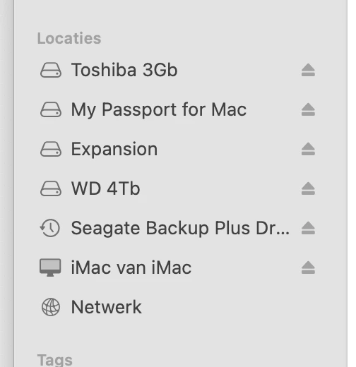

Is the external drive visible in the left panel of Finder? It's like it isn't attached.
Larry
Dec 17, 2025 7:31 AM UTC
Hin Lamy,
Finder shows all drives.....
