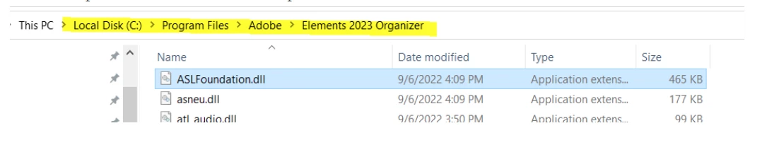

    Jan 16, 2023 4:09 PM UTC
    Désolé pour les mauvaises manipulations, je suis rarement sur les forums...
    Le problème a été résolu en supprimant tous les fichiers sous:
    Disque local(C)...comme ci-dessous.
    Le chemin que vous avez proposé était le bon.
    Encore merci!
    Je ne sais pas très bien à quel endroit cocher votre bonne réponse...
    Thierry

    Jan 13, 2023 4:22 PM UTC
    Bonjour, Merci de votre suivi d'aide.
    -Je n'ai jamais trouvé photoshop 2023 dans mes applications, seulement les messages d'erreurs qui apparaissent sur le bureau à l'ouverture du PC.
    J'avaischercher à mettre à jour Lightroom 6 et (par erreur, element 2023)
    J'ai maintenant supprimé (provisoirement) les application Adobe par le menu Parametres- applications- supprimé... en espérant solutionner le problème. sans succès.
    J'ai trouvé le chemin d'accès que vous suggérez, que dois-je faire maintenant ??  Modifier? supprimer? quels fichiers?voir fichier joint.
    Si je ne trouve pas de solution avec vos prochaines instructions je prendrai contact, comme vous le proposez, avec Aide et  Support à Adobe.com
    Merci de votre aide.
    1 fichier joint

    Greg_S.
    Jan 13, 2023 1:06 AM UTC
    When you uninstalled Photoshop Elements 2023, did you select the option to delete the preferences files?
    What other Adobe programs did you uninstall?
    Here is the path where one version of the problem file should be located:
    Another copy is also installed if you have Premiere Elements.
    If you open Task Manager, do you see a process for Elements Auto Creations 2023 running?
    Since this is a difficult problem to diagnose and fix on a forum, try contacting Elements support. You can start a chat session by clicking on the blue Contact Us button under the Help & Support menu at Adobe.com. Or you can contact Support by telephone using the numbers listed here: https://helpx.adobe.com/contact/phone.html. Hours of operation outside of the United States are limited. See the phone link for details.
