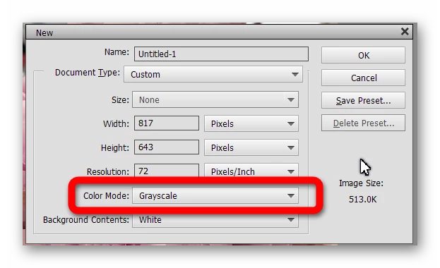

Ich kann bei Photoshop Elementes 2020 kein Color Key erstelltes Fotos auf eine neue Datei Übertragen.
Ziehe ich das Bild auf die neue Datei mit weißem Hintergrund sind die Farben weg. Kennt jemand das Problem und wie haben Sie es gelöst.

I am guessing that when you created the new file, the color mode is set to Grayscale:

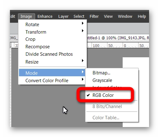

You can change it to RGB Color under the Image>Mode menu.
In the future, make sure that the correct mode is set when you create the new file.  Once you have made the correction, it should remain with that mode as the default.
