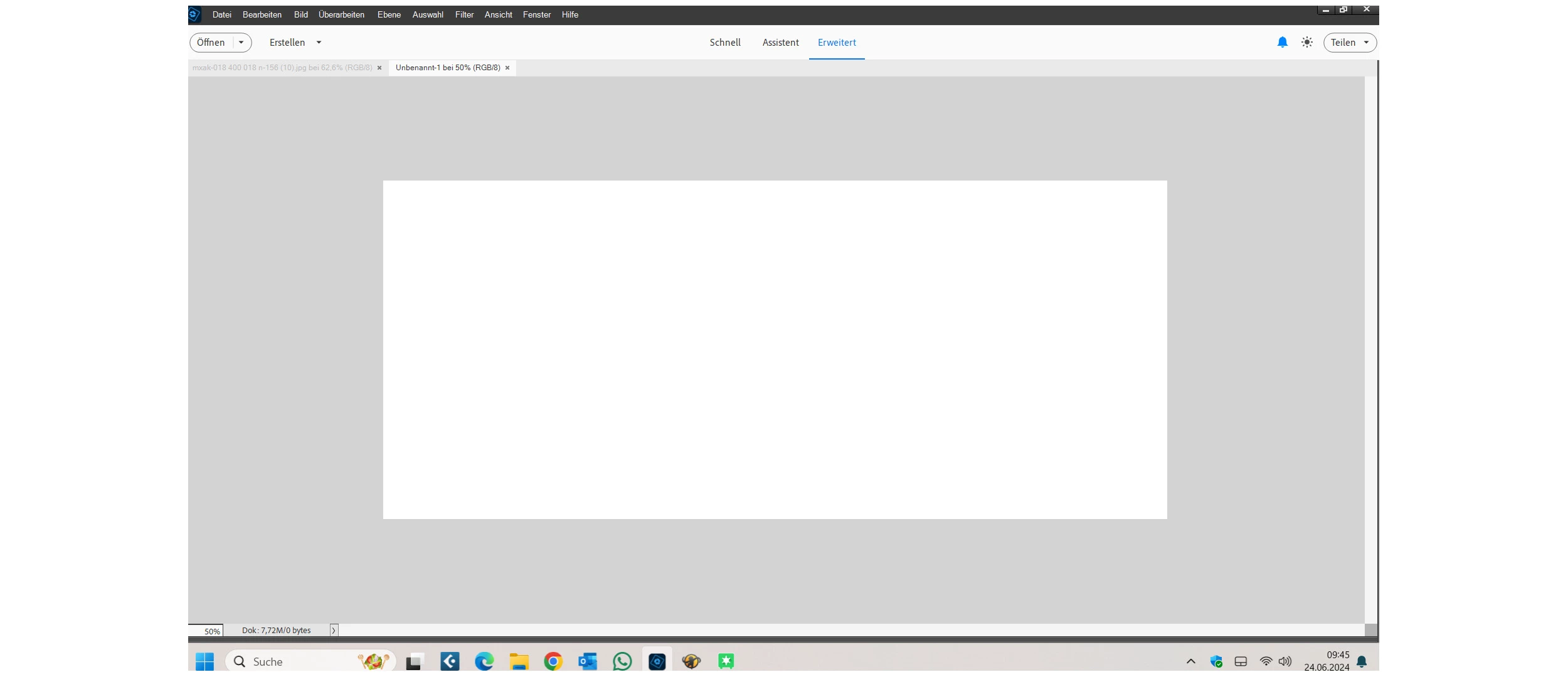

de Hoins
de HoinsAuthor
Jun 24, 2024 8:56 AM UTC
Hallo,
jetzt hat es mal "geklappt". Das Phänomen ist nun mal wieder aufgetaucht. Somit füge ich ein Screenshot anbei und hoffen, dass vielleicht jemand eine Antwort hat.
dH

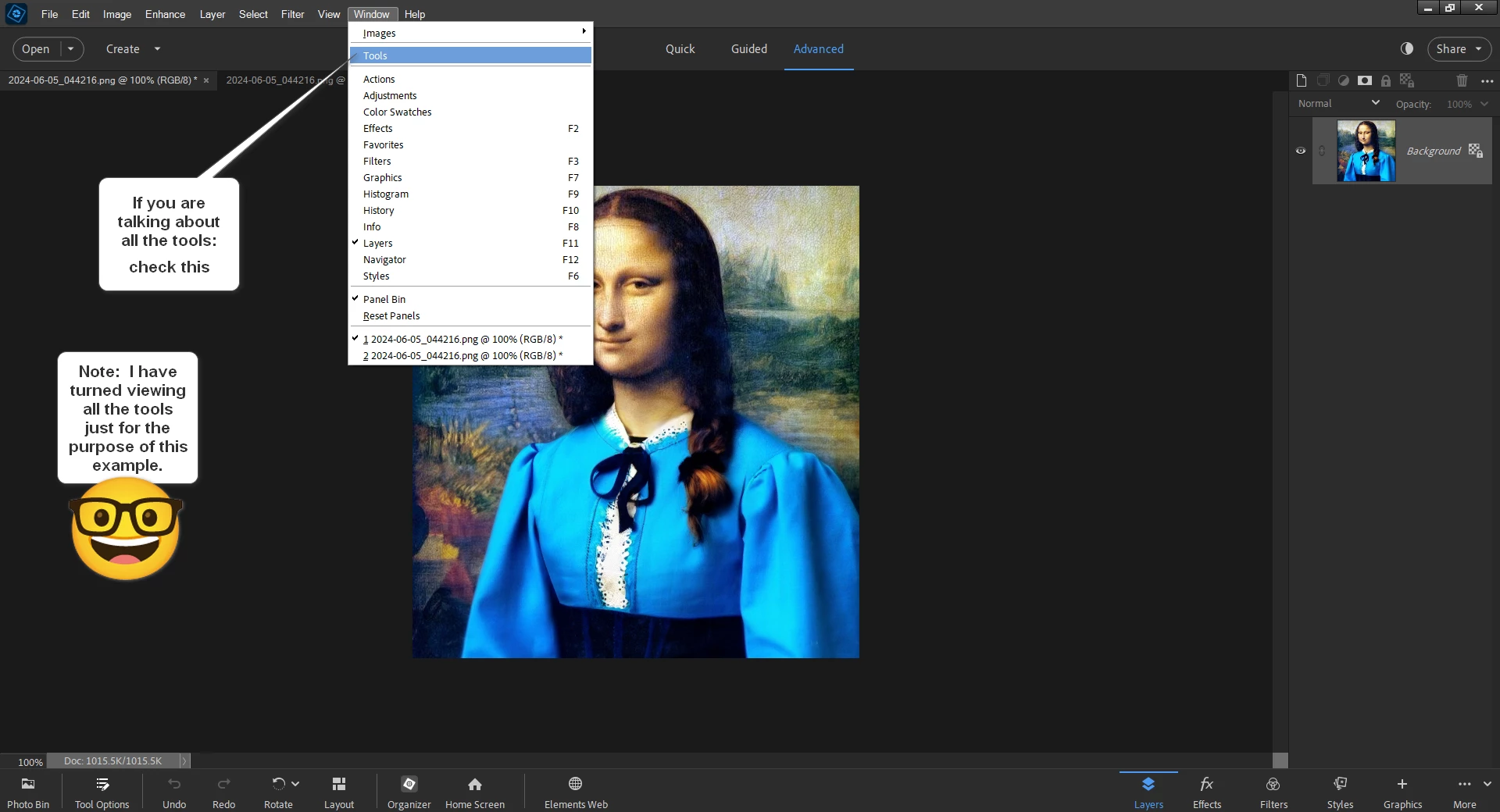

Glenn 8675309
Jun 15, 2024 9:32 PM UTC
Below is what you do if all the tools on the left disappear.

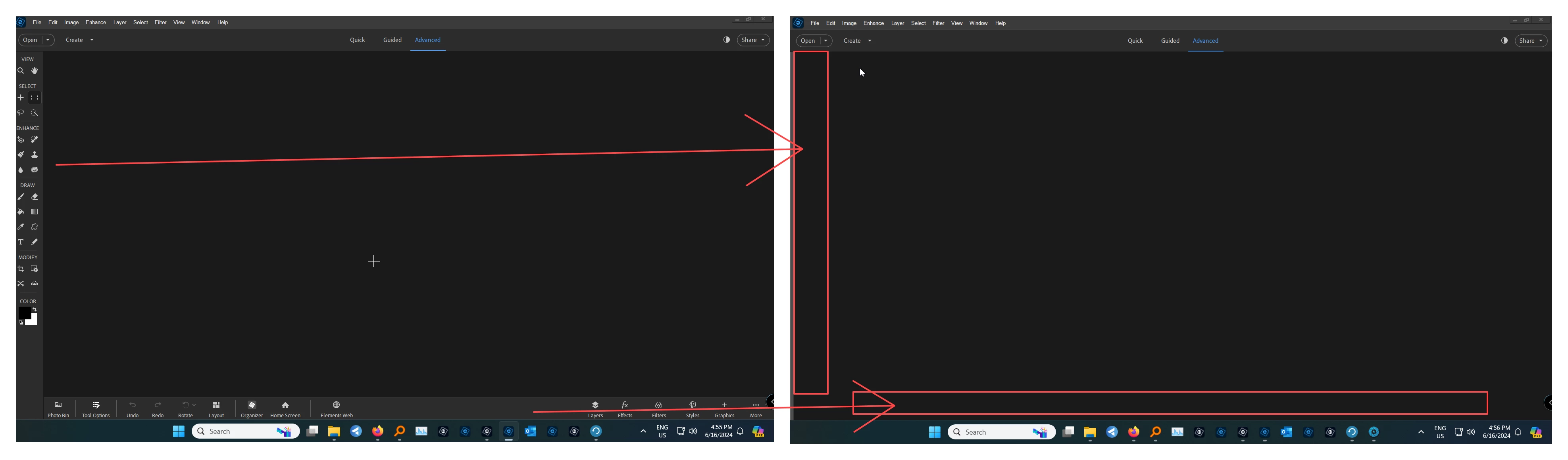

Jun 16, 2024 2:16 PM UTC
Hallo Glenn,
Danke für die Hilfe. Aber ich glaube dass es das nicht ist was ich Suche.
Ich füge ein Bild mit bei, worauf mit den roten Pfeilen die Reihe zu sehen ist die verschwindet, wenn ich mit einer mir nicht nachvollziebaren Tastenkombination die Reihe zum bearbeiten lösche. Erst wenn ich Photoshop 24 neu startet, ist die Reihe wieder da.
Gruß
dH

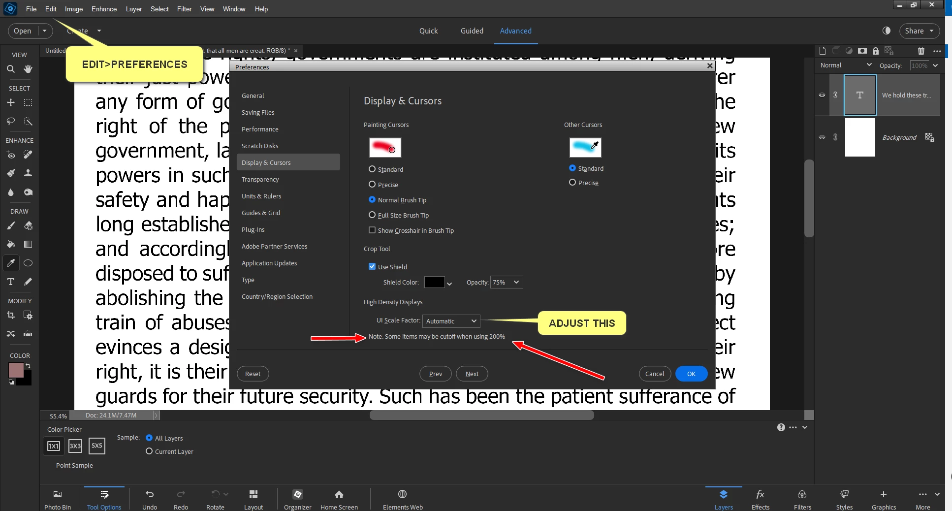

Glenn 8675309
Jun 16, 2024 2:44 PM UTC
It looks like you have your display enlarged.  This should fix it.
