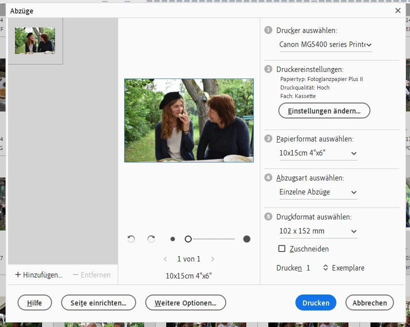

Fotos werden bei Druck aus dem Organizer nach links und oben verschoben
Wenn ich Fotoabzüge aus dem Organizer drucke, werden seit neuestem die Fotos nach links und nach oben verschoben gedruckt. Der Druck wird korrekt bei Druck aus dem Editor.
Gibt es Abhilfe?

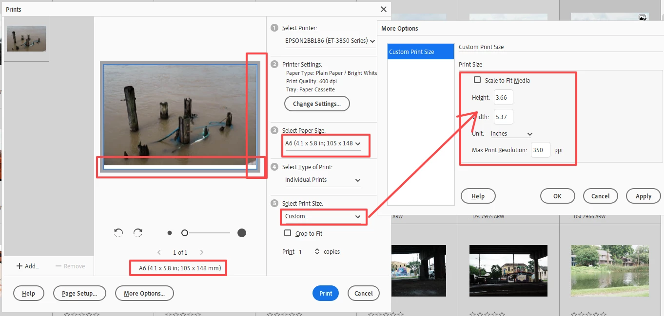

Jun 20, 2024 4:52 PM UTC

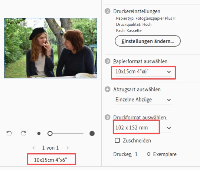

The problem is that you don't have the correct settings in the Organizer.  Your screenshot shows that the paper size and print size are slightly different:
It is easy for me to reproduce the problem on my printer:

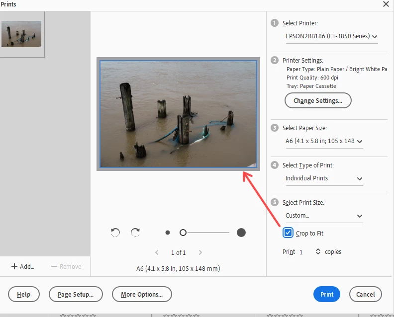

You can either change the settings to make sure that the print and paper size are the same or, perhaps an easier way to achieve the borderless print is to check the Crop to Fit (Zuschneiden) box:

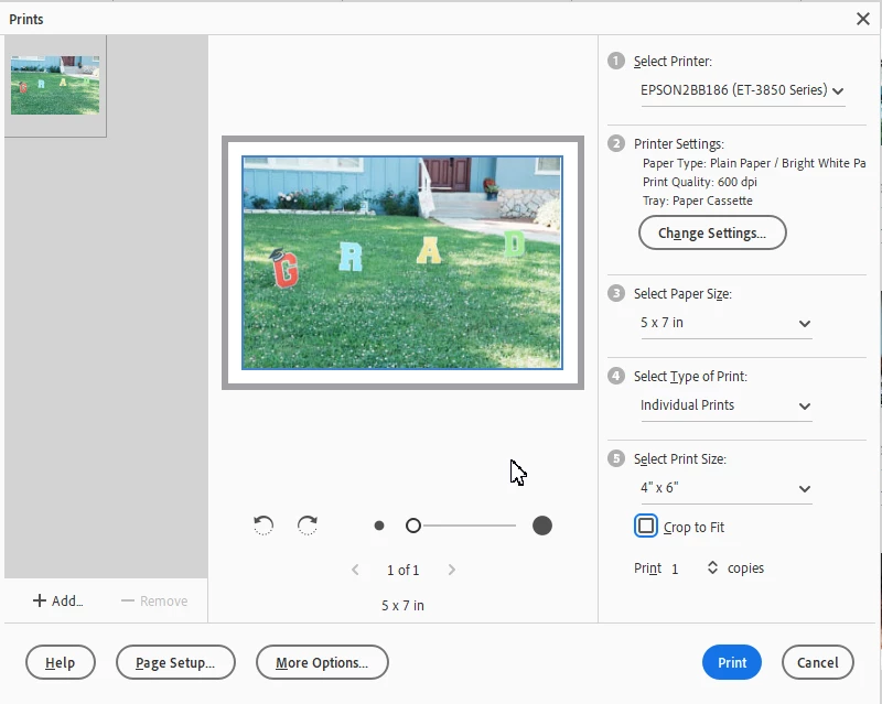

Your screenshot is not very helpful.  Do you mean that the photo has a white border and you want to print without a border?  If so, you need to change the settings in the Organizer's Print dialog.  The Editor and the Organizer use different print engines.  So, you have to set them separately.
If your problem is something else, please give us a better screenshot and description of what is happening.  In particular show us your Print Settings:

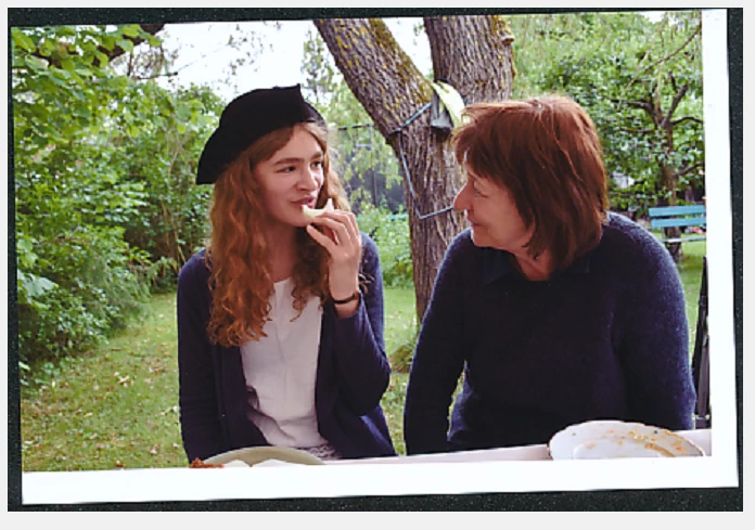

Ich möchte randlos drucken mit folgenden Einstellungen:
Ergebnis: weißer Rand unten und rechts

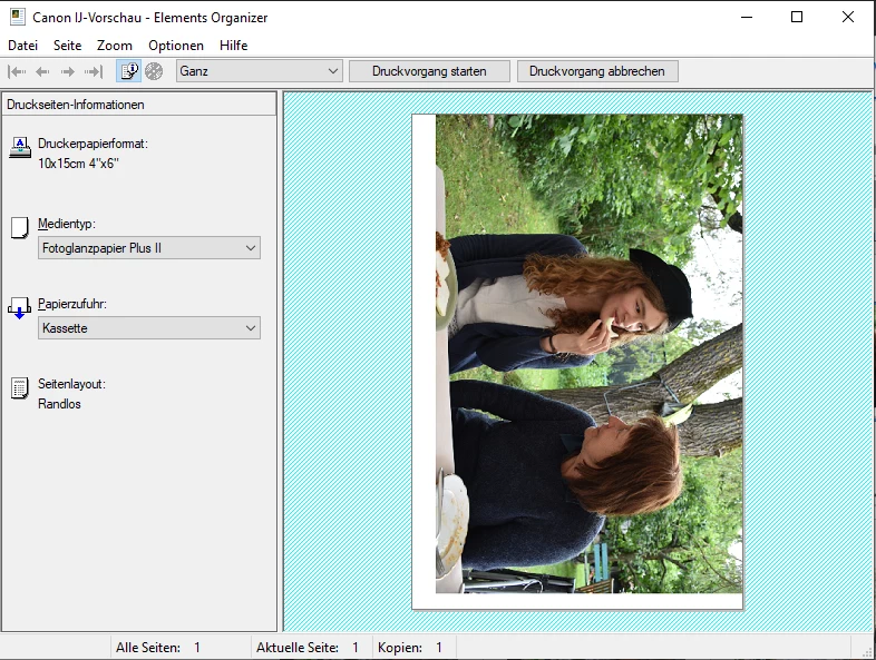

Jun 20, 2024 9:23 AM UTC
Bereits in der Vorschau, die ich sonst nie benutze, wird der beanstandete Fehler angezeigt.
