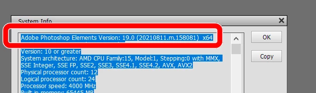

Sep 30, 2022 8:00 PM UTC
What version of Elements 2021 do you have.  If you go to Help>System Info . . . see if you have the same build information as I do.  If so, you have the latest update.  And I suspect that the Help>Updates is greyed out.
As I understand your description of the problem, it takes a couple of minutes for the Editor to launch. This can be caused by a number of problems.
Has this only happened recently.  In other words, did the program launch OK in the past?  If so, what might have changed on your computer setup?

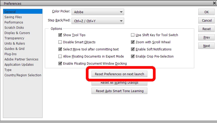

Try resetting the preferences file. Go to Edit>Preferences>General tab and click the Reset Preferences on next launch button.

Oct 3, 2022 5:28 PM UTC
Bonsoir,
J'ai suivi votre conseil, mais hélas cela n'a pas résolu mon problème.
Je réponds quand même à vos questions: je n'ai jamais rencontré aucun problème depuis l'installation du
logiciel en décembre 2020, j'ai une imprimante sans fil et je n'ai pas rajouté récemment de plugin ou installer un nouveau logiciel.
