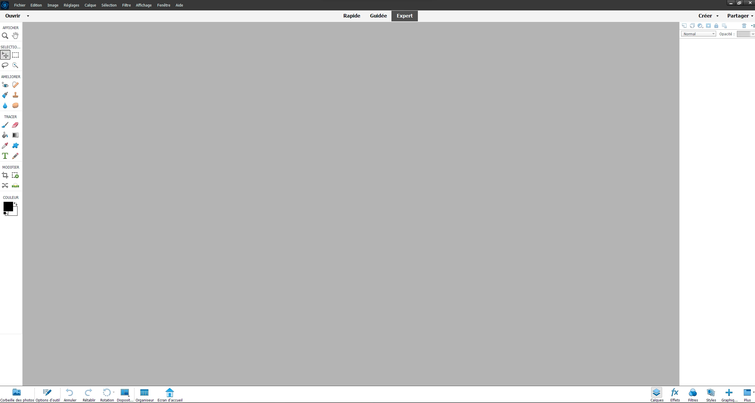

Photoshop élément 2023 - Problème de dimensionnement des textes et outils sur l'écran de l'Editeur
Je viens d'installer PSE 2023 sur un nouveau PC et de convertir mon catalogue. Tout s'est bien passé, sauf que l'écran de l'Editeur affiche tous ses textes (fichiers, édition, ...) ainsi que les outils, en caractères minuscules (h environ 1.5 mm ! voir copie d'écran) alors que ce n'est pas le cas pour l'écran de l'Organiseur. Après de nombreuses recherches personnelles, j'ai contacté aujourd'hui, par téléphone, le service dépannage d'Adobe qui n'a pas pu régler le problème. Quelqu'un a t'il fait le même constat sur son Editeur ? Que faire ? Merci pour vos conseils.

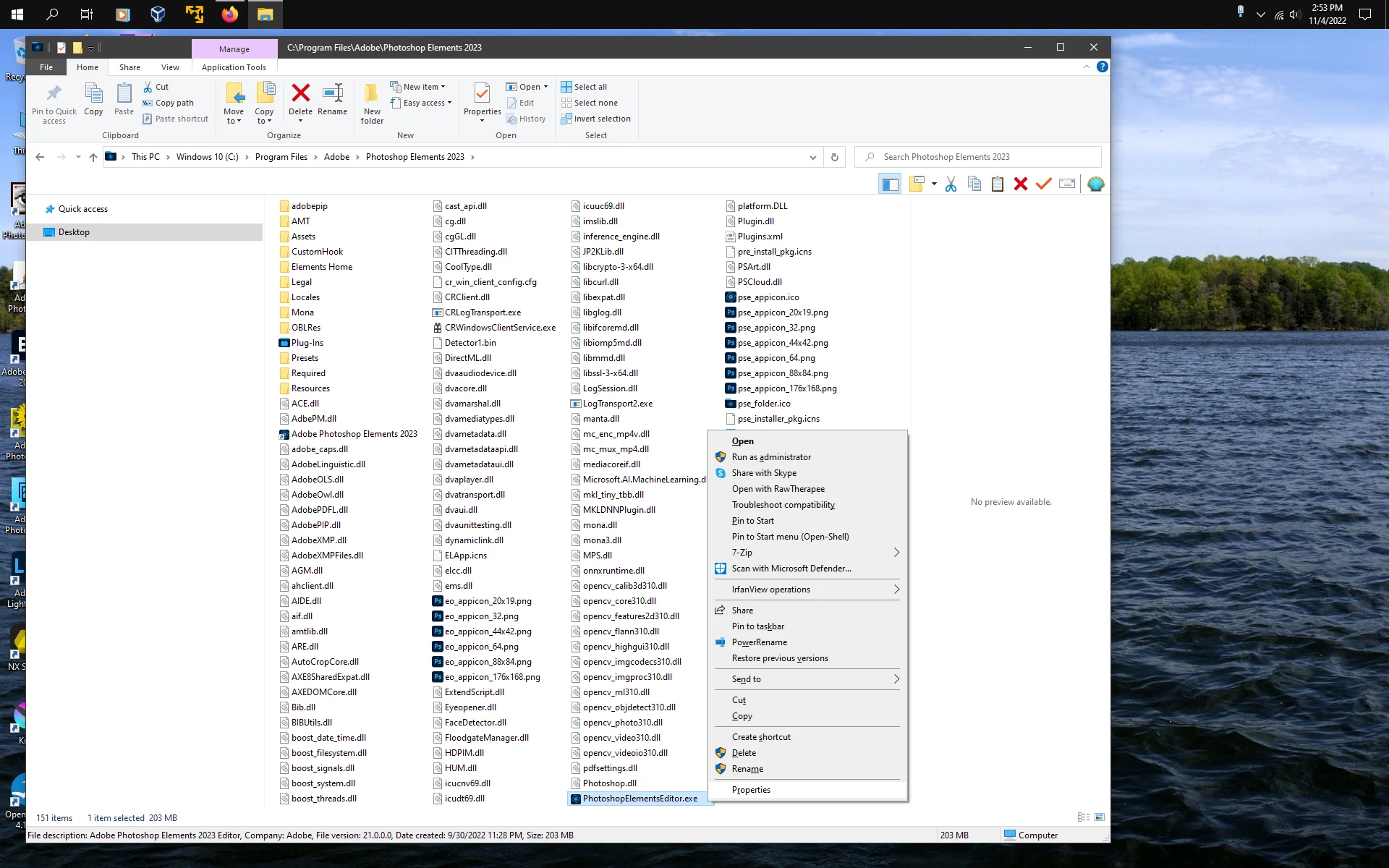

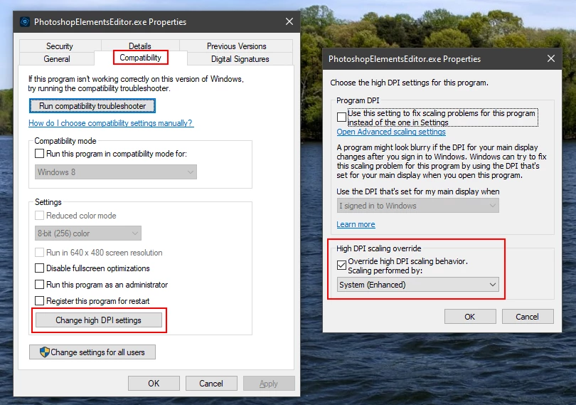

Here something to try:
Go to
C:\Program Files\Adobe\Photoshop Elements 2023
right click on the
PhotoshopElementsEditor.exe
then under Properties>Compatibility, click Change high DPI settings, click Override high DPI Scaling behaviour, then select System Enhanced. Click OK
Nov 8, 2022 10:42 AM UTC
J'ai effectué les opérations proposées,mais elles ne règlent pas le problème rencontré et de plus mon logiciel s'est retrouvé bloqué et impossible de revenir en arrière (peut-être m'y suis-je mal pris ...). Je me suis résolu à repasser mon ordinateur en configuration usine. Désormais j'attendrai une adaptation du logiciel Editor aux écrans QHD etc... qui se développent, me semble-t-il, de plus en plus y comptris sur les petites dimensions (13 pouces ...). A cette occasion j'ai remarqué que pour PSE, "la configuration requise pour l'écran était (seulement) de 1280x800 (pour un facteur d'échelle de 100%)" ...

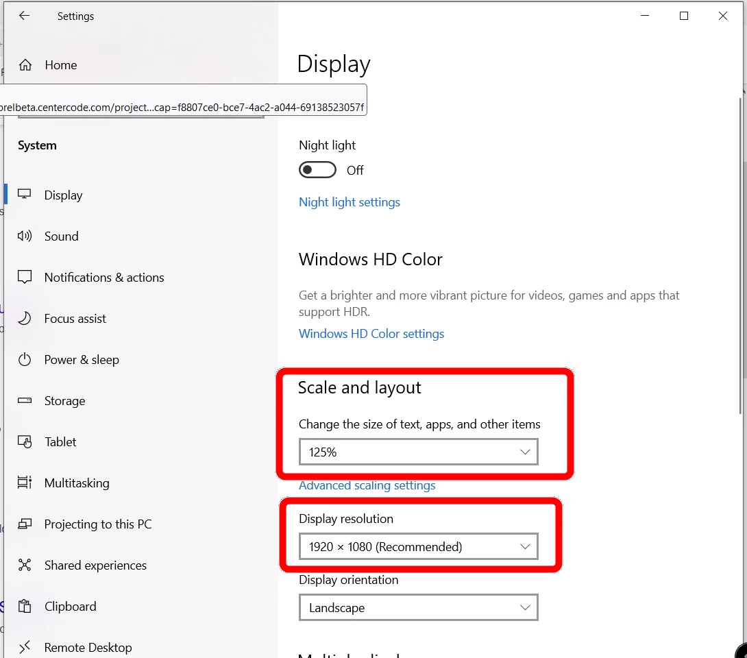

What are the pixel dimensions of your screen?  Do you have the Windows>System>Display settings set to the recommended resolution?  Have you tried adjusting the Scale and layout percentage?
Nov 2, 2022 10:41 PM UTC
Mon écran de 17 pouces (ordi portable) est réglé sur la résolution recommandée de 2560x1440. J'ai fais des essais en passant à 1920x1080 :  L'écran de l'éditeur devient lisible, celui de l'organiseur est resté lisible. mais je ne bénéficie plus de la même qualité d'affichage.
En ce qui concerne la mise à l'échelle (modifier la taille du texte ...) le réglage recommandé est fixé à 150%. J'ai fais des essais à 100% et à 200% : pas d'influence sur l'écran de l'éditeur ! Par contre "oui" sur celui de l'organiseur...
