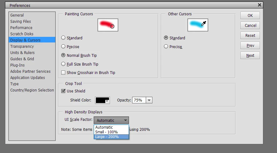

Y a-t-il une différence entre vos préférences de l'éditeur dans les deux versions ?
Menu Edit >> Preferences,
section écran et curseurs, option du bas.
Essayez l'option 200% si vous avez un écran 4 k (3840 x 2160 pixels).
Les interfaces graphiques de l'organiseur et de l'éditeur sont différentes. L'organiseur reconnait les options d'écran de Windows. A l'époque,  l'éditeur n'était pas conçu pour des écrans haute densité. Ce n'est qu'avec la version PSE13.1 que la solution de doubler les pixels (200%) a été introduite. Si votre résolution est comprise entre HD et 4k, les caractères seront agrandis mais les menus longs seront tronqués. C'est le cas de certains portables.
