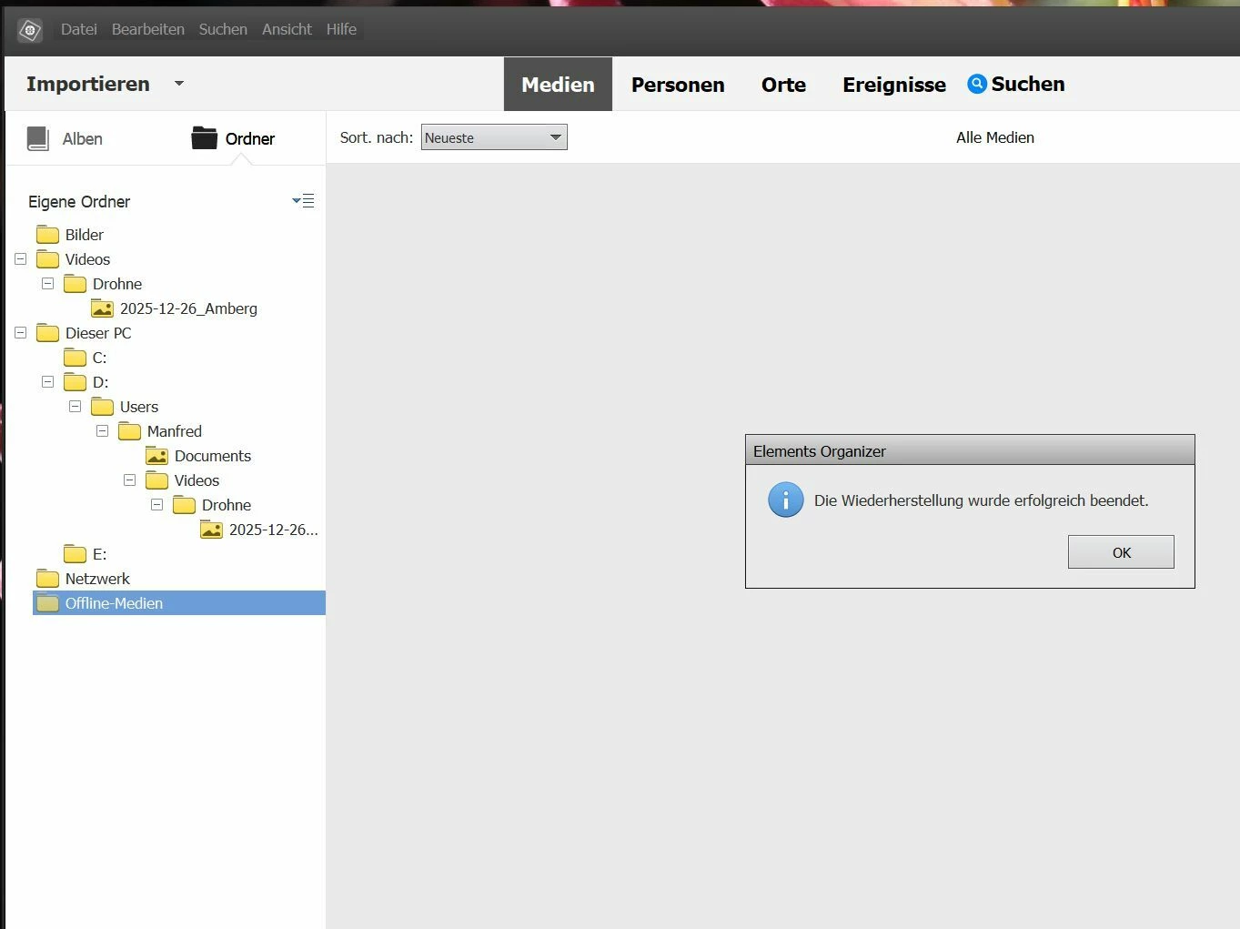

Von PSE 2019 habe ich ein Backup auf eine externe HD erstellt, um die mit PSE 2023 zu importieren. Restore funktioniert insofern, als es die Bilder und Videos in alter Struktur anlegt. Damit bin ich einverstanden, es sind auch die Datei-Daten korrekt übernommen worden.

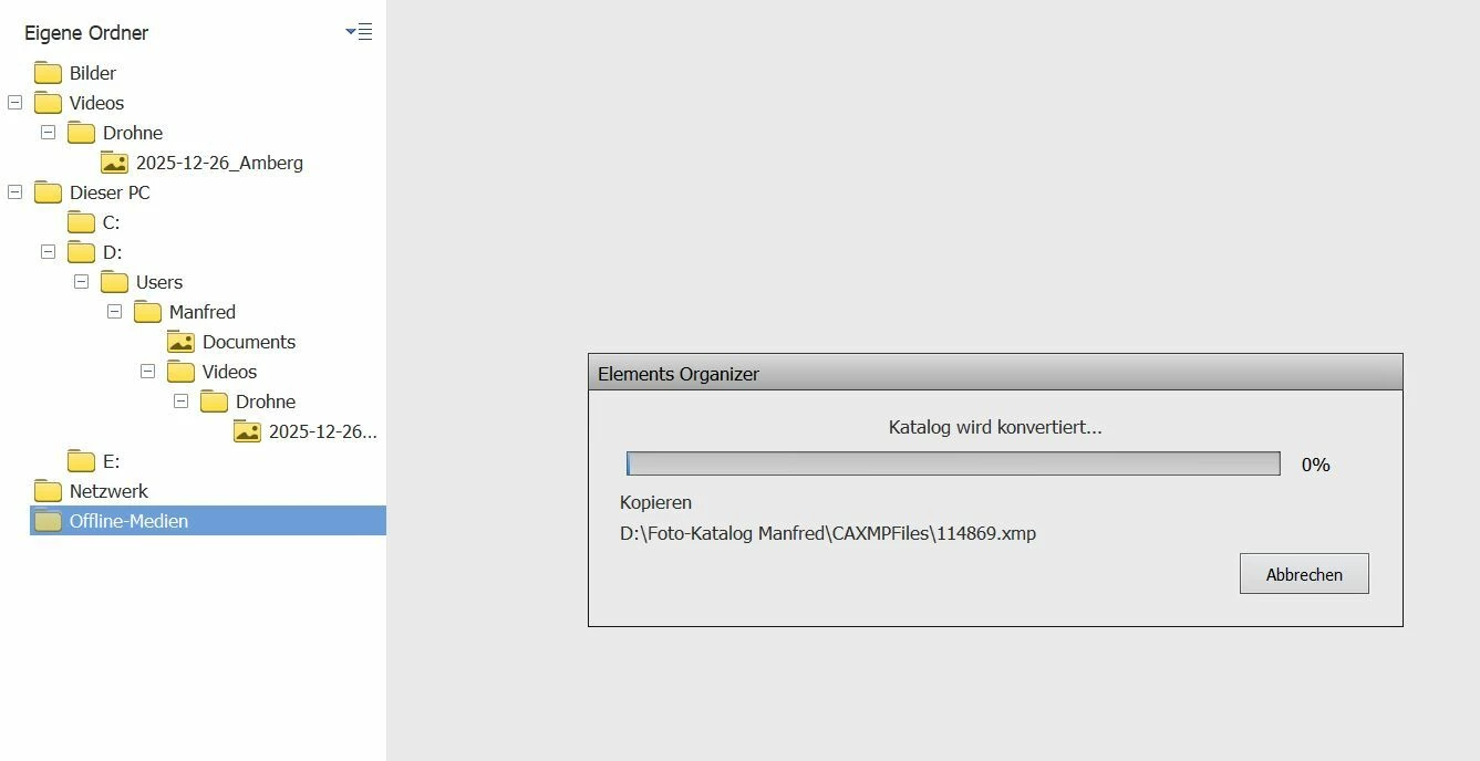

Der nächste automatisch ablaufende Schritt war die Konvertierung. Darunter verstehe ich die Aufnahme in den PSE-Browser-Katalog mit der Restaurierung der eingepflegten Tags und Bilderkennungs-Ergebnisse. Dieser Vorgang scheitert mit der Meldung:

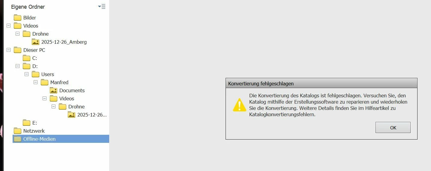

“Die Konvertierung des Katalogs ist fehlgeschlagen. Versuchen Sie, den Katalog mithilfe der Erstellungssoftware zu reparieren und wiederholen Sie die Konvertierung. Weitere Details finden Sie im Hilfetext zu Konvertierungsfehlern.”
Ich habe die Aktion nun 2x durchgeführt (beim ersten Versuch gab es eine Fehlermeldung wg. CS3.Dateien).
Im Ergebnis habe ich nun zwar die Dateien auf dem neuen PC, aber die Bilder sind nicht in den PSE-Browser aufgenommen worden.

    Yes, I did the backup from my PSE organizer (version 2019). The structure of the backup-file-system seemed to be ok, incl. the files catalog.buc and Backup.tly. The Restore-programm within the PSE-Organizer copied all files, but failed then with the “Konvertierung” and integration into the database. There are no pictures in the organizer’s tree-view.
    I could read the pictures into the organizer - but without all the information from the old system.
    The first statement was ok. But the organizer only shows 2 segments:
    After doing a conversion-routine, there was the failure statement:

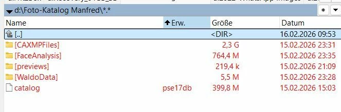

    There is a big new created cataloge: “Foto-Katalog Manfred”.
    But the Organizer does not use it?
