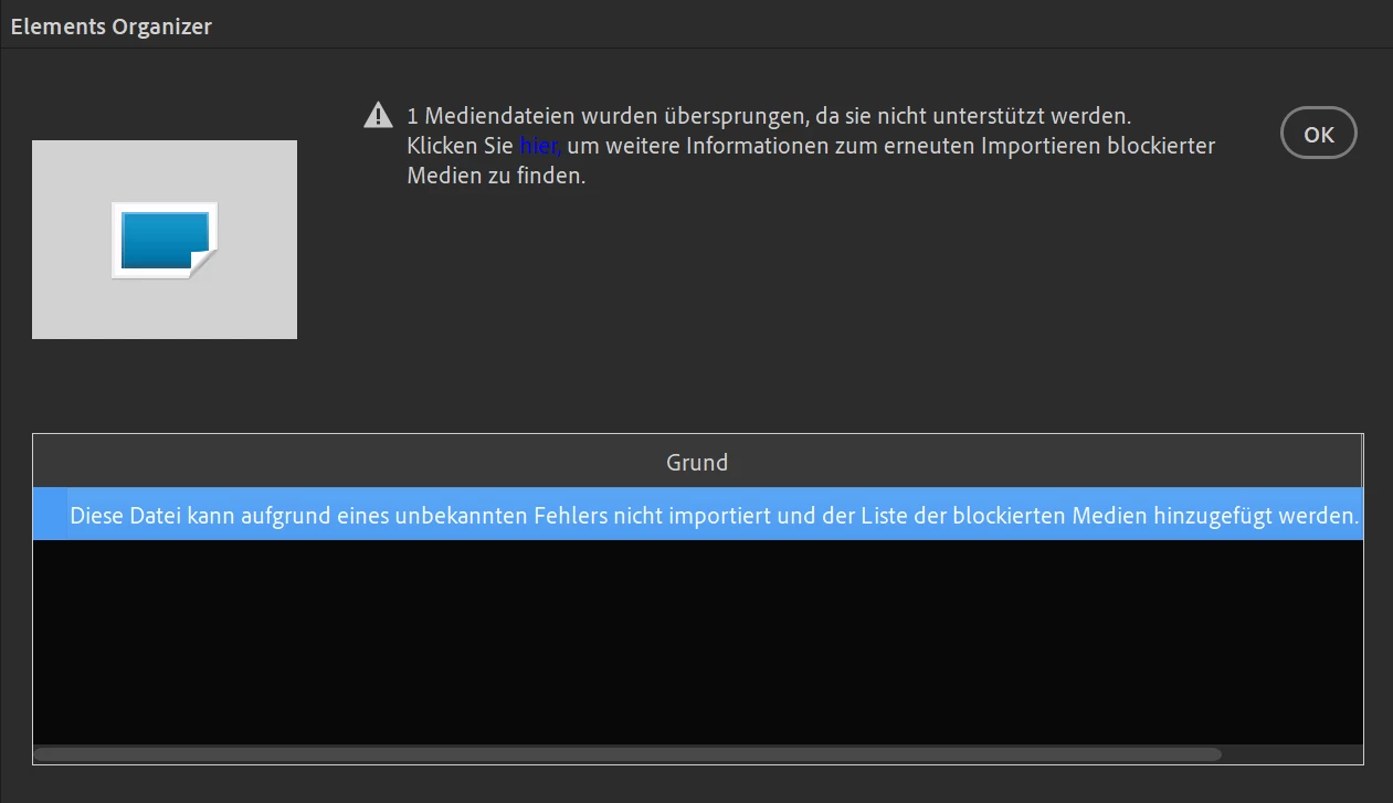

Photoshop Elements 2024 Organizer stürzt beim Importieren von mp4 Dateien unregelmäßig ab. Egal, ob im Stapel oder bei einzelnen Dateien. Entweder, es wird ein Fehlerbericht erstellt oder es erscheint folgende Meldung:
Das anschliessende Löschen des Eintrags aus der BlockListedPaths bringt auch keinen Erfolg.

What method are you using to import the file?  What is the source of the mp4 file?  Can  you post a small sample of a file that fails to import?  Or show us a screenshot of the analysis of the file made by MediaInfo which is a free utility that may help us diagnose the problem.  (Be careful which button you push to download MediaInfo.)
May 19, 2024 8:12 AM UTC
Danke für Ihre schnelle Antwort. Der Fehler tritt bei allen vier möglichen Importmethoden auf. Hier war es ein Samsung Galaxy S2. Der Import erfolgt von einer per USB 3.2 angeschlossenen SSD. Aber auch der Import von der internen SSD führt zu dem Fehler. Ich habe dann zum Test die Dateien umbenannt, also an den Dateinamen ein "-1" dran gehängt. Und dann es funktionert. Also habe ich alle mp4-Dateien auf diese Weise umbenannt und der Import ist dann problemlos durchgelaufen. Im Anhang finden Sie die Analyse per MediaInfo und den von Elements erzeugten Fehlerbericht.
