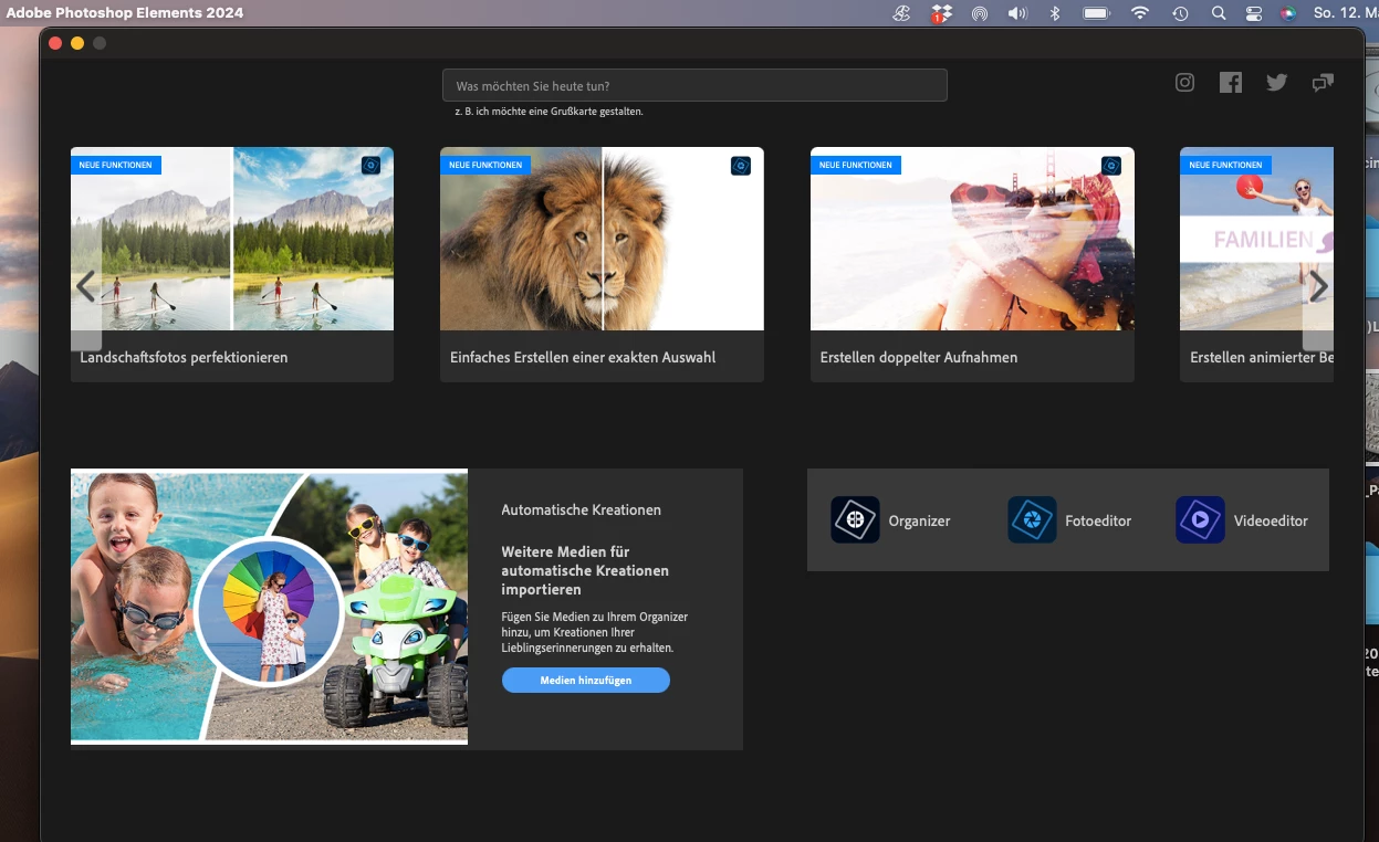

Die letzten Tage habe ich versucht mich in PSL 2024 einzuarbeiten.

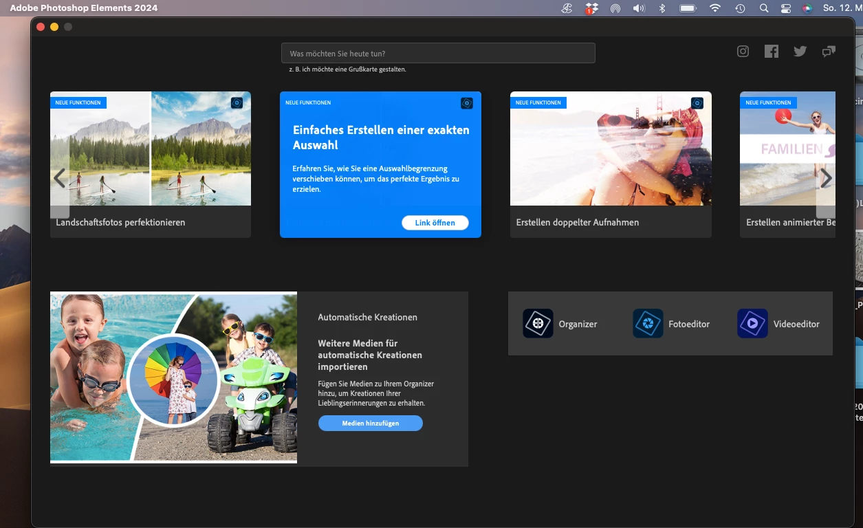

Auch der Startseite zum Beispiel :
 Gehe ich auf Link öffnen erscheint eine Hand und wenn ich dann damit clicke , verschwindet die Seite.
Ist das richtig ?

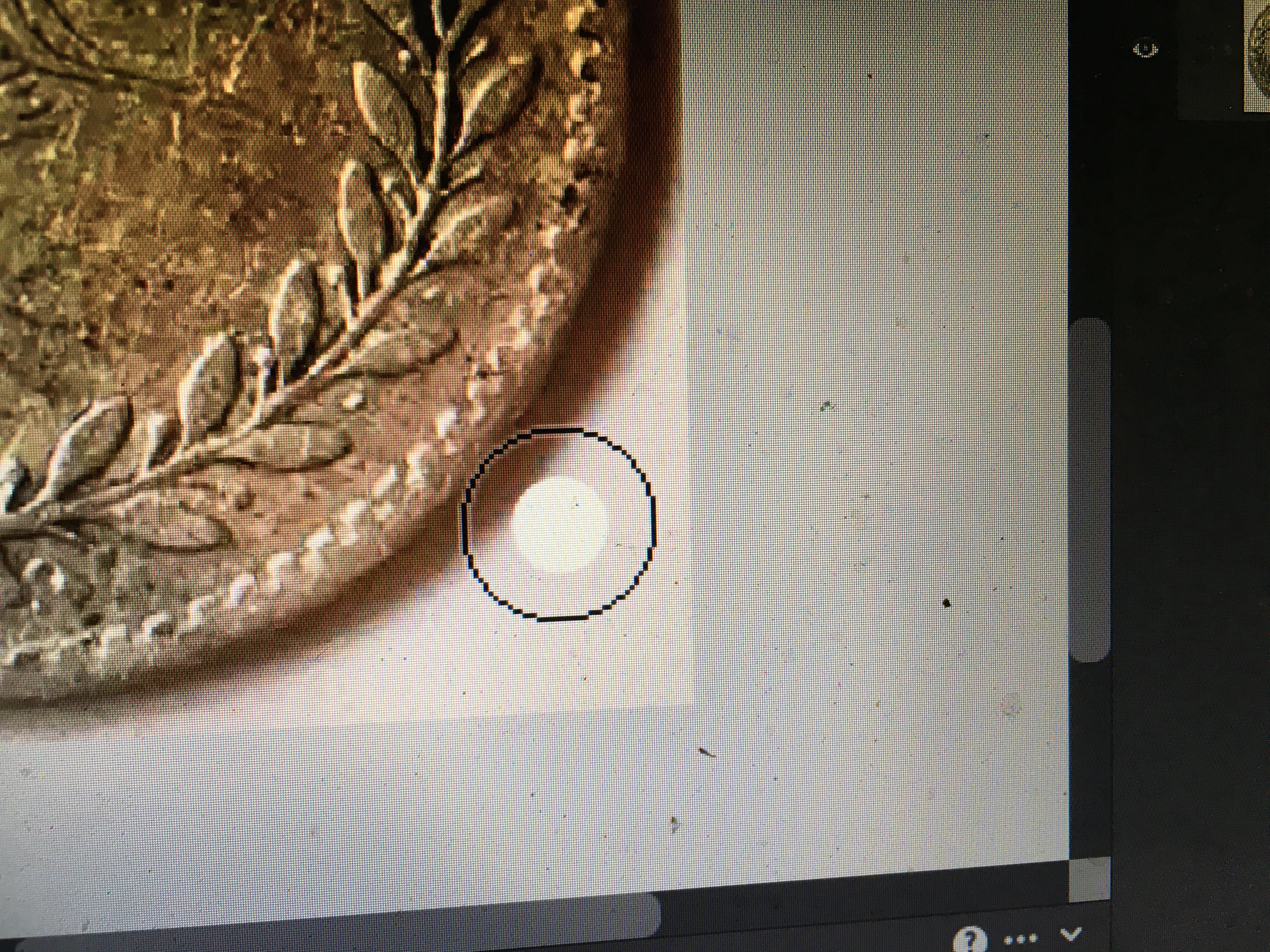

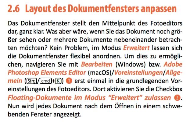

Bei PSL 8 konnte ich die Bilder einzeln hochladen und auf dem ganzen Bildschirm bewegen, auch ausserhalb des PSL Bildschirms, und einzeln bearbeiten und dann alles zusammenfügen.Zum Beispiel :
 Um den Münzen waren Schatten vom Scann, die habe ich mit dem Radiergummi entfernt.
Mit dem neuen Programm ist der Kreis größer wie das was entfernt wird.
 Kann man das ändern,den so kann ich den Schatten nicht exakt entfernen

Most likely the system pointer (cursor) size is set to something other than Normal.
Go to Apple>System Settings>Accessibility>Display and set the Pointer size to Normal

Thank you Jeff, this whas the problem.
