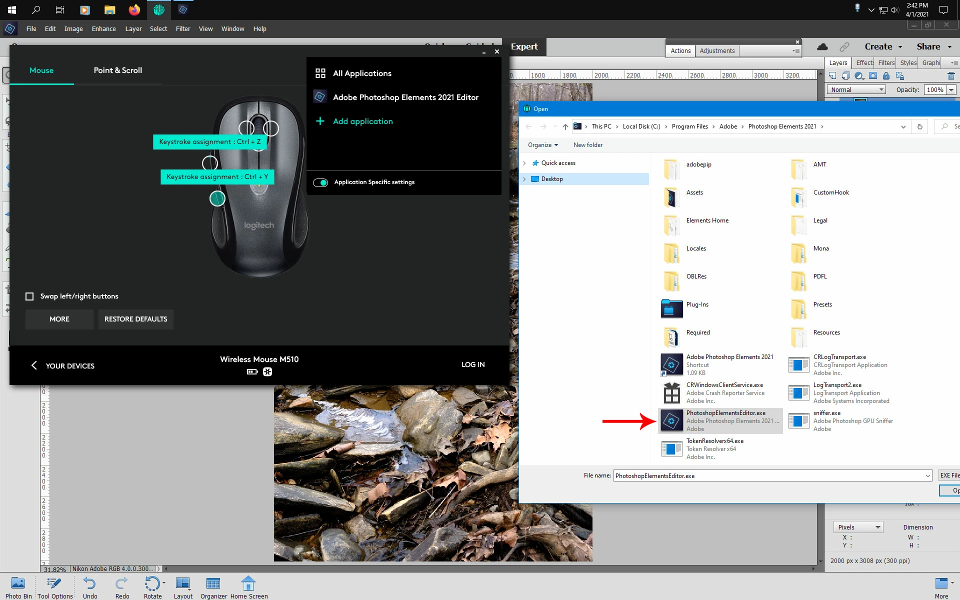

When you assigned the shortcuts to the buttons did you use Application Specific settings?
If so, you need to point Logitech to the
PhotoshopElementEditor.exe
in
C:\Program Files\Adobe\Photoshop Elements 2021
in

En effet, cela fonctionne parfaitement ! J'avais programmé les boutons sur Photoshop Elements 15, sans préciser Editor.
Un très grand merci à vous pour ce merveilleux renseignement.
Indeed, it works perfectly! I had programmed the buttons on Photoshop Elements 15, without specifying Editor. A very big thank you to you for this wonderful information.
