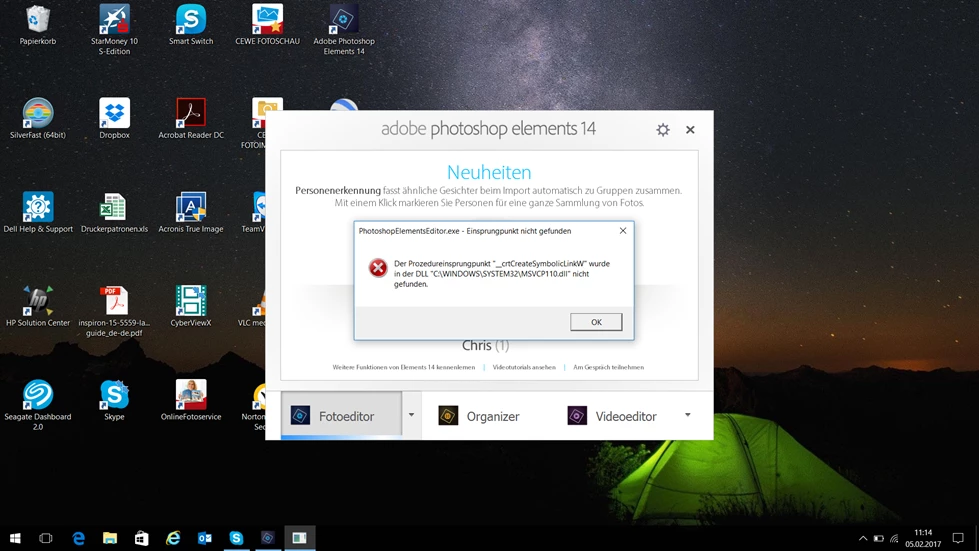

PhotoshopElementsEditor.exe - Einsprungspunkt nicht gefunden
  • February 8, 2017
  • 1501 views
Trotz mehrfacher Neuinstallation von PSE erscheint immer wieder diese Windows - Fehlermeldung ( Windows 10 ) . Der Editor lässt sich nicht starten. Der Organizer aber funktioniert. Wer kann mir helfen ??

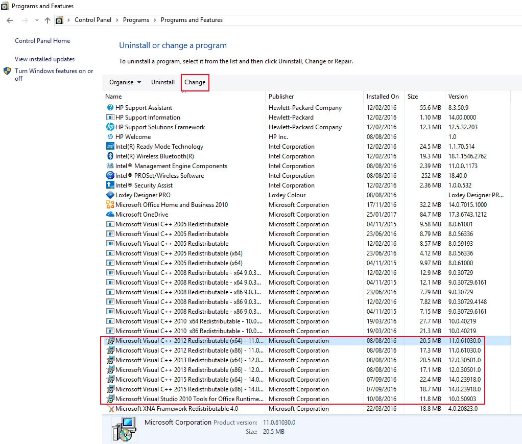

    Go to the Programs (Control Panel) and select each VC++ app (both x86 & x64) and click Change.
    Then click Repair
    See image below
    Then try launching Elements again.
    Then click Repair
    See image below
