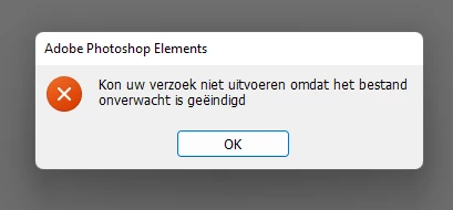

Probleem met oproepen van editor in Photoshop Elements 2020
Ik heb een probleem met het laden van een foto in de editor. Zodra ik het selecteer in de organizer en vervolgens de editor bel, krijg je onderstaand bericht. Ik heb alles al geprobeerd totdat ik de software verwijder en opnieuw installeer. Nadat ik het programma opnieuw heb geïnstalleerd, krijg ik het bericht dat er een update beschikbaar is. Ik kan deze ook niet laden vanwege een foutcode 131.Dit zou weer te maken hebben met Adobe Cloud wat ik niet gebruik en ook niet op mijn desktop heb staan. Daardoor kan ik ook het voorgestelde onderdeel, CCXProcess.exe,  niet uitschakelen.
Wie kan mij helpen dit op te lossen.

Hi Greg, thanks for your reply. Below the translation of my problem. I reinstal the software already twice.
No result. The translation of the message is :could not execute your request because the file ended unexpectedly
I have a problem loading a photo into the editor. As soon as I select it in the organizer and then call the editor, you will get the message below. I've already tried everything until I uninstall and reinstall the software. After reinstalling the program, I get the message that an update is available. I also can't load it due to an error code 131.
This would again have to do with Adobe Cloud which I do not use and do not have on my desktop. As a result, I cannot disable the suggested component, CCXProcess.exe.

[Google translates your error message as follows:
Could not complete your request because the file ended unexpectedly
Perhaps others may know what this error message means.  It is too ambiguous for me to understand it.]
