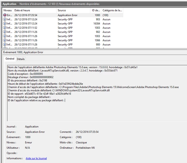

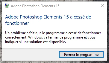

    J'ai le même Problème
    Voici le détail dans l'observateur d'évenement
    MichelBParis
    December 26, 2016
    Your screenshot shows you have a 'Lavasoft' software. It's known to block starting Elements. I don't know the details, but you have to uninstall that program.
    Votre copie d'écran montre que vous avez une application 'Lavasoft'. Il a été reconnu que ce programme bloque le lancement d'Elements. La solution es de désinstaller ce programme. (note: sans doute pas le même problème que Bill Junk).
