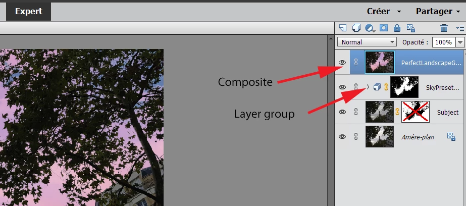

Il est possible de remplacer n'importe quel ciel prédéfini par le vôtre, mais cela suppose que vous soyez familiarisé avec le maniement avancé des calques, en particulier comment gérer les groupes de calques pour les afficher ou les regrouper dans la palette des calques.

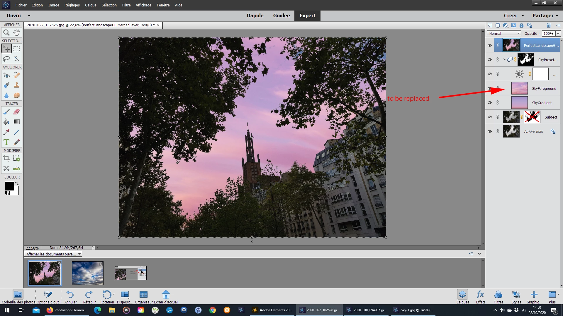

On commence par remplacer le ciel avec l'un quelconque des ciels prédéfinis, et on sort du mode 'guidé' vers le mode 'expert'. Le résultat des calques avec leurs masques et regroupements est affiché dans la palette>.
- à ce stade, les calques individuels sont regroupés dans un groupe de calques,
Le calque supérieur 'composite' montre le résultat du mode guidé, le calque 'layer group' doit être développé pour voir les calques individuels.
Cliquer sur la petite icône de calques empilés pour voir le détail.

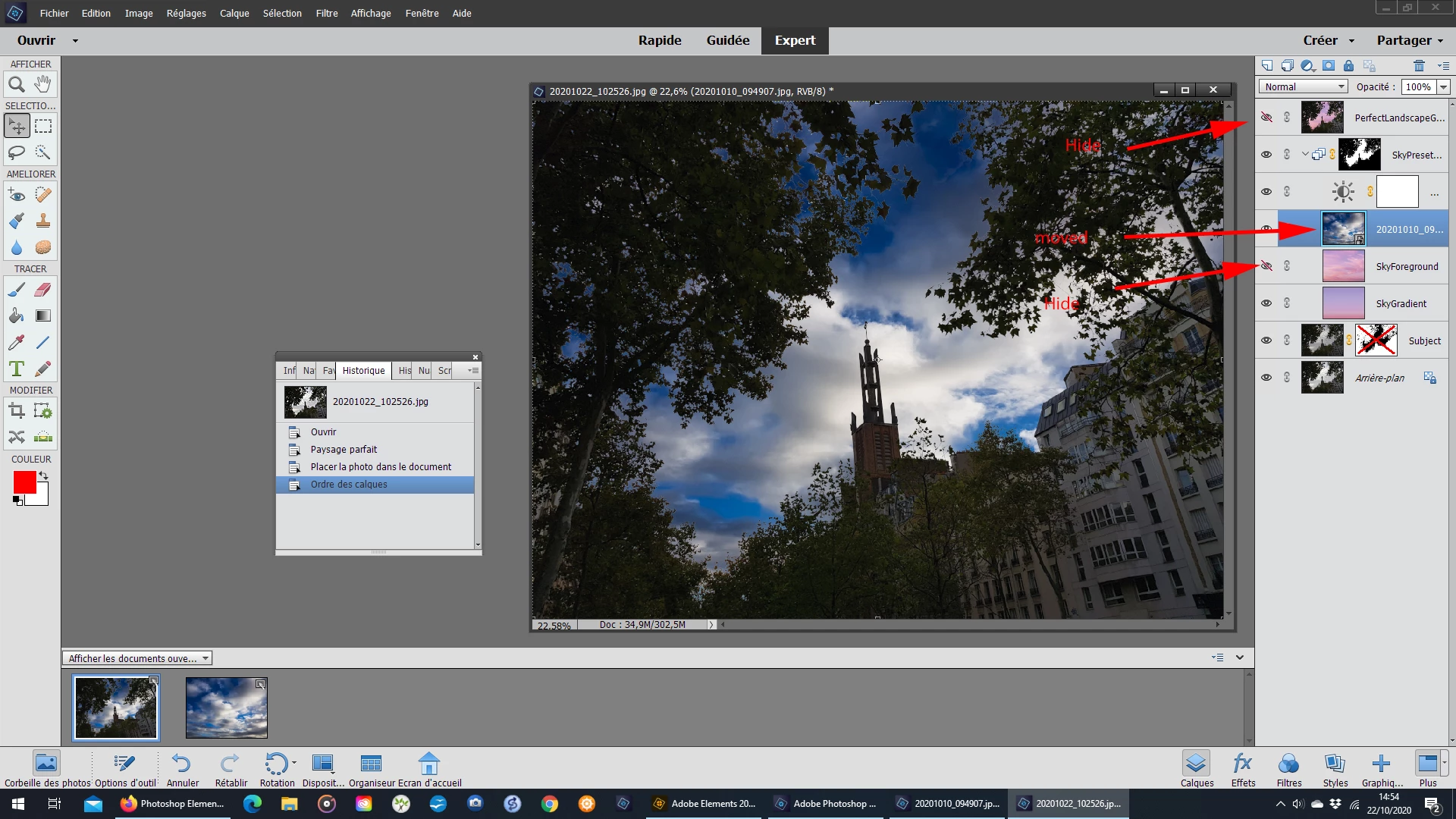

Il faut remplacer le calque 'skyforeground - premier plan de ciel' par votre propre ciel
Donc glisser votre calque de ciel dans la palette, masquer l'ancien calque et son [gradient - dégradé] ainsi que le calque composite, voir:
