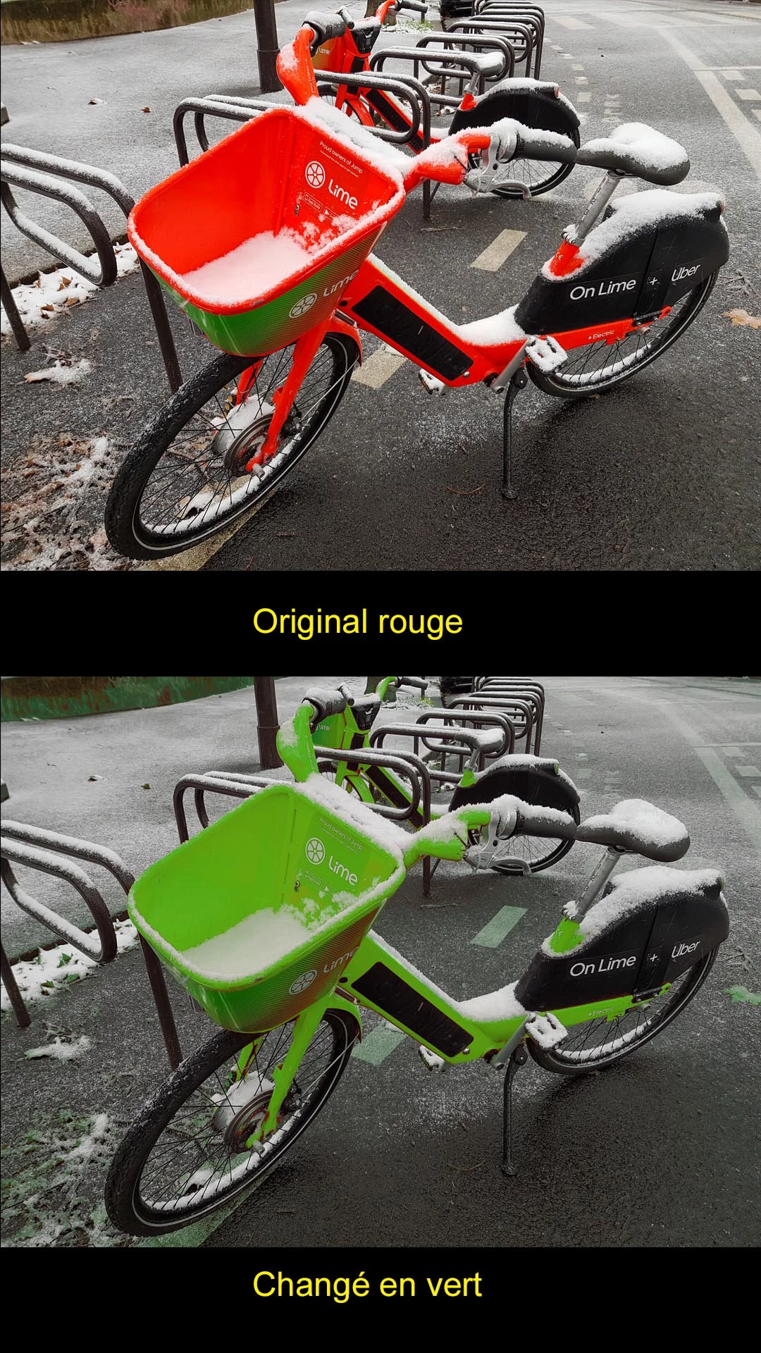

MichelBParis
February 15, 2021
J'avoue que je n'étais pas bien familiarisé avec cette fonction de remplacement, j'utilisais les bonnes anciennes techniques de sélection et de modification de couleur...
Après quelques essais, j'apprécie beaucoup cette nouvelle option:
 Il faudrait une vidéo pour illustrer les phases de la méthode: sélectionner la couleur à remplacer, jouer sur le curseur de netteté ? (fuzziness), utiliser les pipettes + et moins pour compléter la sélection, ajuster la couleur cible avec les curseurs de teinte, saturation, brillance et revenir sur la sélection pour améliorer.
On doit trouver de telles vidéos sur Youtube?
