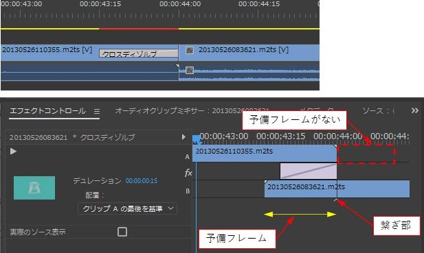

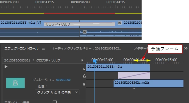

両方のクリップの繋ぎにトランジションを挿入するには、両方のクリップに予備フレーム(のり代などとも言います)が必要です。予備フレームがないとトランジションは挿入されません。
予備フレームを作成するには、クリップの端をトランジションのデュレーションの半分以上のデュレーションを詰めます。
クリップの上の「トランジション(図では「クロスディゾルブ」)」部をダブルクリックすると「エフェクトコントロール」パネルにトランジションの詳細が表示されます。これを見ると、左側のクリップに予備フレームがないことが分かります。
左側のクリップに予備フレームを作成すると、正常にトランジションが挿入できます。

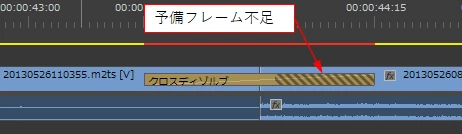

また、予備フレームのデュレーションが不足している場合は、トランジション部に斜線が入ります。

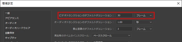

トランジションのデュレーションの初期設定値は、メニューの「編集」→「環境設定」→「タイムライン」を選択し、開いた「環境設定」ウィンドウの「ビデオトランジションのデフォルトデュレーション」項で設定します。
