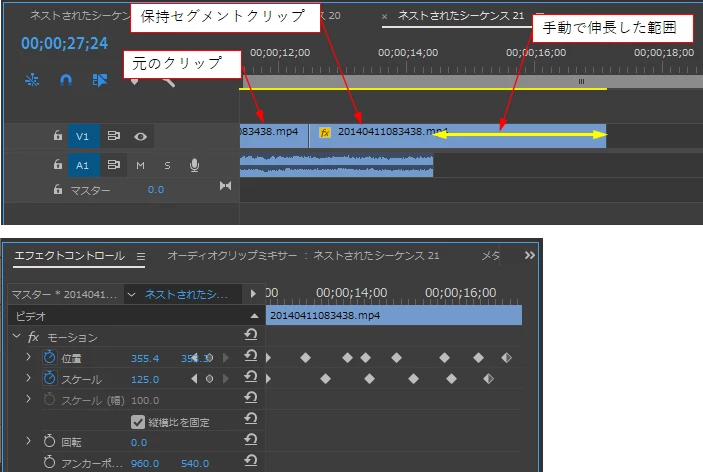

返信ありがとうございます!
説明不足で申し訳ないです。
エフェクトをかけるというより、キーフレームを使って画像を動かしていたのですが、保持セグメントクリップの伸ばした部分はキーフレームを打っていてもうごきません。
赤く囲っている部分が保持セグメントクリップを手動で伸ばした部分です。
再生ヘッドが青い矢印をさしている範囲をでると画像が動かなくなります。
緑で囲ってあるキーフレームの効果がないのでこまっています。
大変分かりづらくて申し訳ないです、よろしければ回答お願いいたします。
保持セグメントクリップの自動で設定された範囲は、キーフレームは正常に動作するが、手動で伸長した範囲は全然動作しないということですね。
私が確認した結果は、正常に動作しました(Windows 10(v1903)+Premiere Pro v14.0.4)。
うご73さんから提示頂いたスクリーンショットの「エフェクトコントロール」パネルのキーフレームコントロール部を見ますと、「ビデオ」行の青いバーが元のままの長さで、かつ内部の色も若干異なりますね。ここら辺がなんかおかしいような気がします。

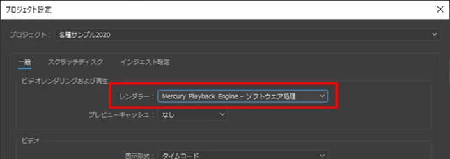

③上記②で改善しない場合は、レンダラーを「Mercury Playback Engine - ソフトウェア処理」に設定変更してみます。

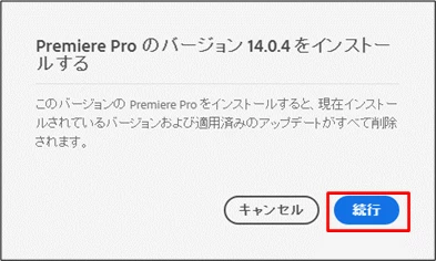

④上記③で改善しない場合は、v14.0.4にダウンデートしてみます。
※レンダラーを 「Mercuy Playback Engine - ソフトウエア処理」に設定するには、メニューの「ファイル」→「プロジェクト設定」→「一般」を選択し、開いた「プロジェクト設定」ウィンドウの「レンダラー」項で「Mercuy Playback Engine - ソフトウエア処理」を選択し、最後に「OK」をクリックします。
「Mercuy Playback Engine - ソフトウエア処理」に設定すると、「高速処理エフェクト」が機能しなくなる、レンダリングや書き出しに時間がかかるようになる症状がでます。バグ修正のアップデートを行ったら速やかに元の設定に戻しましょう。
※v14.1からv14.0.4にダウンデートする場合、下図ウィンドウが表示されたら「続行」をクリックします。
