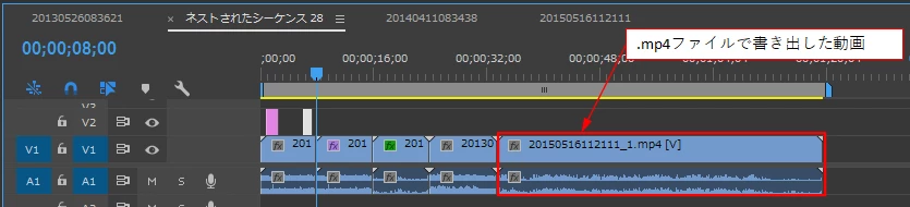

その場合は、例えば、
①後に繋がるプロジェクト「B」を.mp4ファイルで書き出します。
②もう一方のプロジェクト「A」で、上記①で書き出したファイルを読み込みます。
③「A」の「タイムライン」パネルで、読み込んだ.mp4ファイルをクリップの最後に繋げます(配置します)。
※..mp4ファイルを書き出すと再編集できなくなりますので、書き出す前に十分編集の完成度を上げましょう。

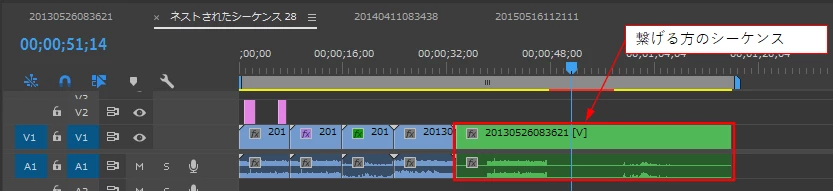

なお、Premiere Proでは1個のプロジェクトの中で、シーケンスを複数作成して複数の動画を作成することができます。
この場合、動画を繋げるには、例えば繋げる方のシーケンスを「プロジェクト」パネルから読み込んで配置します。こちらの場合はシーケンスを読み込んだ後でも、元のシーケンスで再編集できます。

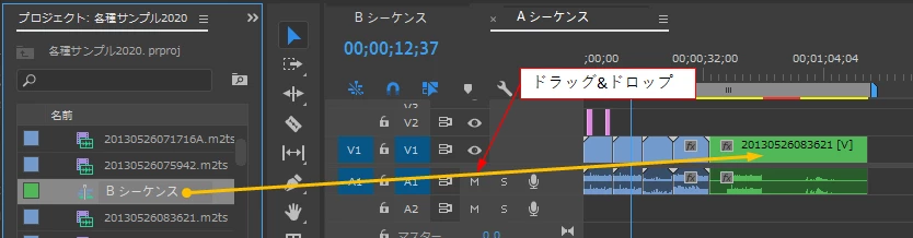

>別々に編集をしていたAとBの動画を、1つのプロジェクト内でくっつける事が出来ると言う事でしょうか?
こちらの場合は、これからプロジェクトを新たに作成する場合です。「AA」プロジェクトの中に2個の動画を「A」と「B」の各シーケンスに作成します。「A」の動画に「B」の動画を繋げる場合は、「A」シーケンスで、「プロジェクト」パネルに作成されている「Bシーケンス」アセットを「A」シーケンスに配置されているクリップの右側にドラッグ&ドロップします。
また、シーケンス間では「タイムライン」パネルに配置されているクリップを自由にコピー&ペースト出来ます。この方法でも繋げることができます。
