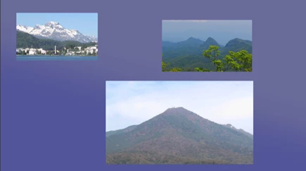

ここでは、人物の適当な映像がないため、人物を山に見立てて説明します。

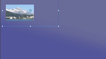

①V1トラックに背景映像を配置します。
②V2トラックに分割対象の映像を配置します。

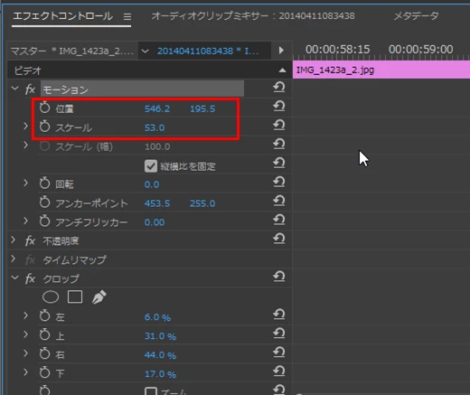

③クロップエフェクトをかけて山をを切り出します。

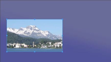

④モーションの「位置」、「スケール」で位置とサイズを調整します。

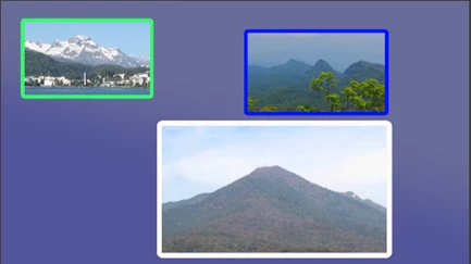

④同様に他の分割映像も配置します。
⑤ひと手間加えれば、枠を付けることもできます。枠を付ける方法は、その旨連絡頂ければ説明します。

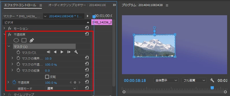

また、映像の一部分を切り出す方法は、「不透明度」の「マスク」でも行うことができます。この方法は意外と簡単ですよ。

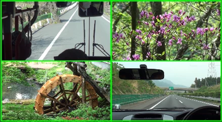

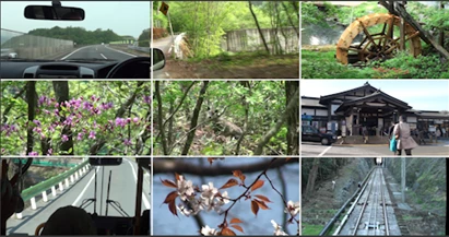

それとも何分割映像とは、下図のようなものでしょうか(4分割、9分割等)。

そうです、最近テレビやYoutubeなどでよく見かけるようになった一画面に何コマかあって、それぞれに人が写っているような動画を作りたいのです。
最初に教えて頂いた方法も使えるなと思いましたが、最後に画像を載せていただいたように四分割、六分割、九分割する方法も知りたいです。

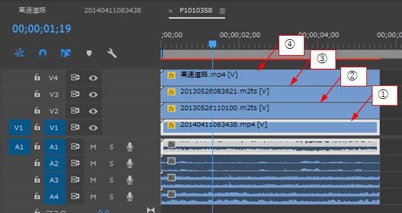

①4個の映像素材をタイムラインに時間軸を同じにして配置します。

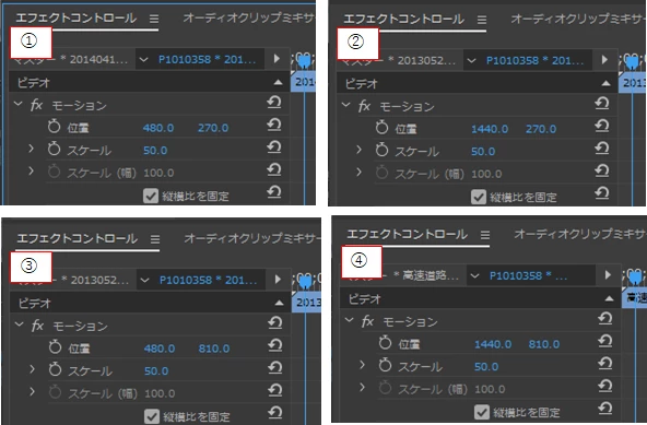

②各クリップに対して、「エフェクトコントロール」パネルで「位置」と「スケール」の設定を行います。「位置」の座標は各映像の中心位置です。「スケール」は長さで「50.0」%です。

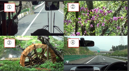

③「プログラムモニター」には下図の様に表示されます。
④タイトラーで境界線も入れられます。
