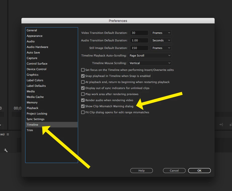

Bonjour,
j'ai fait une fausse manip et je ne sais pas comment corriger.
Quand je mets de mon explorer un fichier vers ma timeline il me demandait à chaque fois si je voulais adapter le format de ma timeline pour qu'il corresponde à celui du fichier que j'intégrais, ce qui est assez pratique (inutile de cherche deux heures à mettre les bons paramètres du montage, ça se fait tout seul).
Sauf que comme un con j'ai cliqué sur "ne plus me demander". Eh bien effectivement il ne me demande plus mais je ne sais pas où trouver l'option qui permet de revenir en arrière.
Une idée ?
Merci
    Correct answer Meg The Dog
    Preferences >Timeline Check the box for Show Clip Mismatch:
    MiD
    Meg The DogCorrect answer
    May 22, 2017
    MiD
    May 24, 2017
    Exactly what I needed. Thanks.
