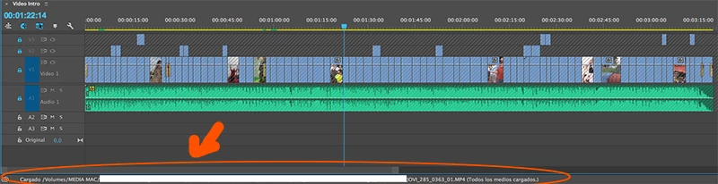

Ahora bien: cada vez que abro el proyecto ( la secuencia que dura unos 5 minutos y tendrá unos 55 planos y unos 20 clips asociados, guardados en un disco duro diferente al SISTEMA, es decir, en un disco duro secundario - no externo y tampoco niguna partición del propio Sistema-), en la parte inferior veo como se van cargando los clips y algunos aparecen MEDIA OFF LINE. Este proceso tarde un tiempo hasta que no tengo todos los clips cargados.
Es normal?
Hay alguna manera que esto no pase y al abrir el proyecto, los archivos ya eston ON LINE?
Adjunto una imágen para que quede más claro a que parte me refiero al "cargar clips"

Hi Gioox,
What is the speed of your secondary drive?
It is normal?
Premiere Pro is actually conforming the media. For more information please check this link: Conform media in Premiere Pro
Let me know if you need more information.
Kulpreet Singh

Hi Gioox,
It is normal?
Kulpreet Singh

Hello Kulpreet Singh,
Thanks for your answer.
The secondary hard disk is a SSD crucial MX 200 write at 300 MB/s and read 500 MB/s
I'm going to look at Adobe Premiere Preferences, the Media Cache and I'll follow the tips of the text.
Greetings and I will tell you
