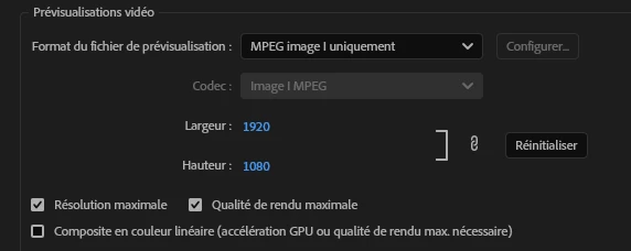

1 - je n'arrive pas à avoir une preview de qualité optimale sur Première, malgré l'option "intégrale". Je vois l'image net une ou deux secondes après avoir bougé mon curseur temps, puis un mode dégradé apparait.
2 - Mon texte apparait atténué sur Première. Or, l'opacité est bien à 100 comme sur After, et le mode de fusion du métrage est "normal".

TROUVE! En bas de la fenêtre "REGLAGE DE SEQUENCE", il faut activer
