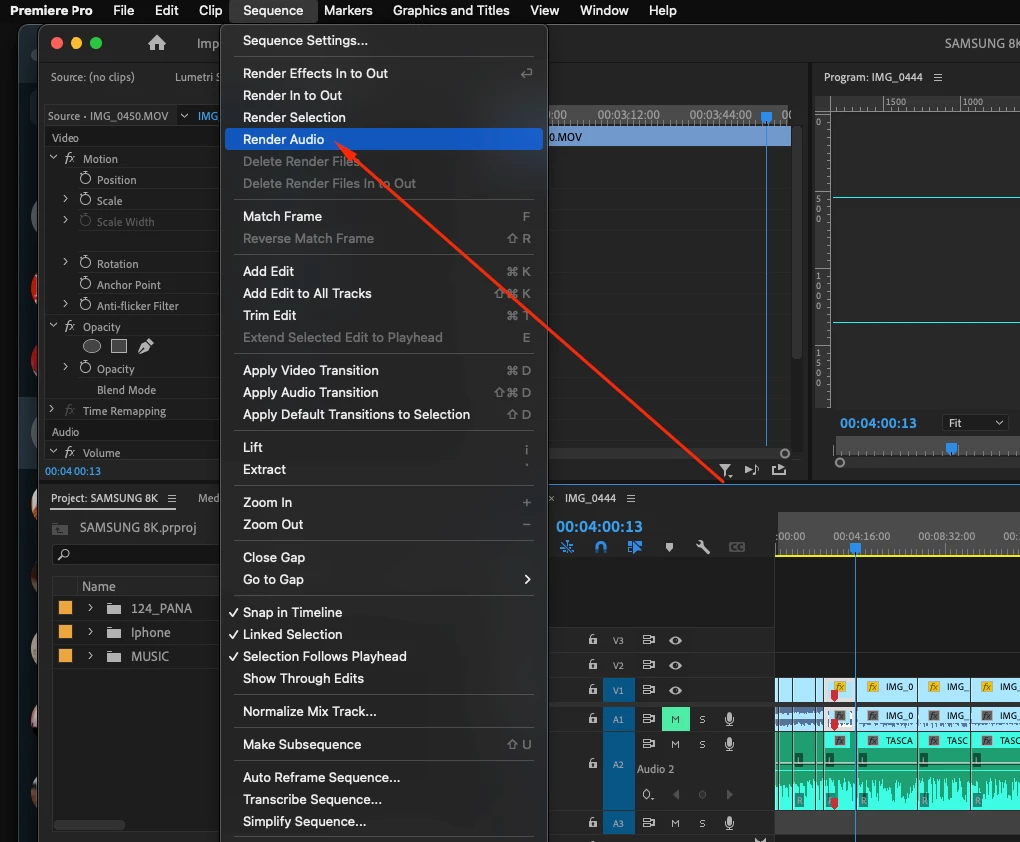

Harold Silva
May 31, 2023
Hola lo que pasa es que siempre debes renderizar el audio en casos de multicamara para evitar ese inconveniente.
saludos cordiales
Harold Silva B.
Ann Bens
May 31, 2023
Render Audio might help.
